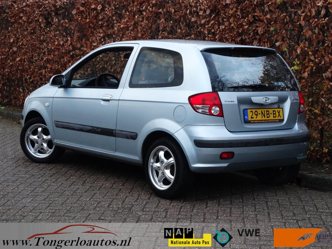

Hyundai Getz - 1.3i GLS-Airco-Apk nieuw
Ik vind die Ypsilon die Frits voorstelt overigens echt prachtig en chique maar betwijfel of het de meest verstandige keuze is. De 1.0 3 cilinder motoren van Daihatsu staan er om bekend dat ze een flinke slok olie lusten maar volgens mij heeft ook de 1.3 hier (in mindere mate?) last van. Oude Koreanen hebben niet de status en het imago van de onverwoestbare Japanners maar met name deze Getz (en ook de 2e generatie Rio vanaf 2005) doen echt niet veel onder voor een Yaris Micra of Swift.

De getoonde 1.3 is een goede motor, maar bedenk wel dat de auto al 24 jaar oud is.

mijn sirion 1.3 heeft geen olie problemen, bij de getz kun je beter voor het facelift model gaan, te herkennen dat het een 1.4 is ipv 1.3, die zijn beter tegen roest bestand. Maar 1.4 is wellicht een uitdaging voor dit budget, alternatief is de bij ons laatste generatie hyundai Accent, maar ja die is wel iets duurder in de wegenbelasting. Koreanen zijn wel iets dorstiger dan de siriontjes en coltjes en forfours. Een Yaris is populair dan rij je voor 2500 in een 1.0 of voor dit bedrag in een oude bak. Om even het voor ak op te nemen een twingo van de 2e generatie is wel van hoogwaardig kwaliteit en ook de 1.2 van fiat is weinig mis mee.

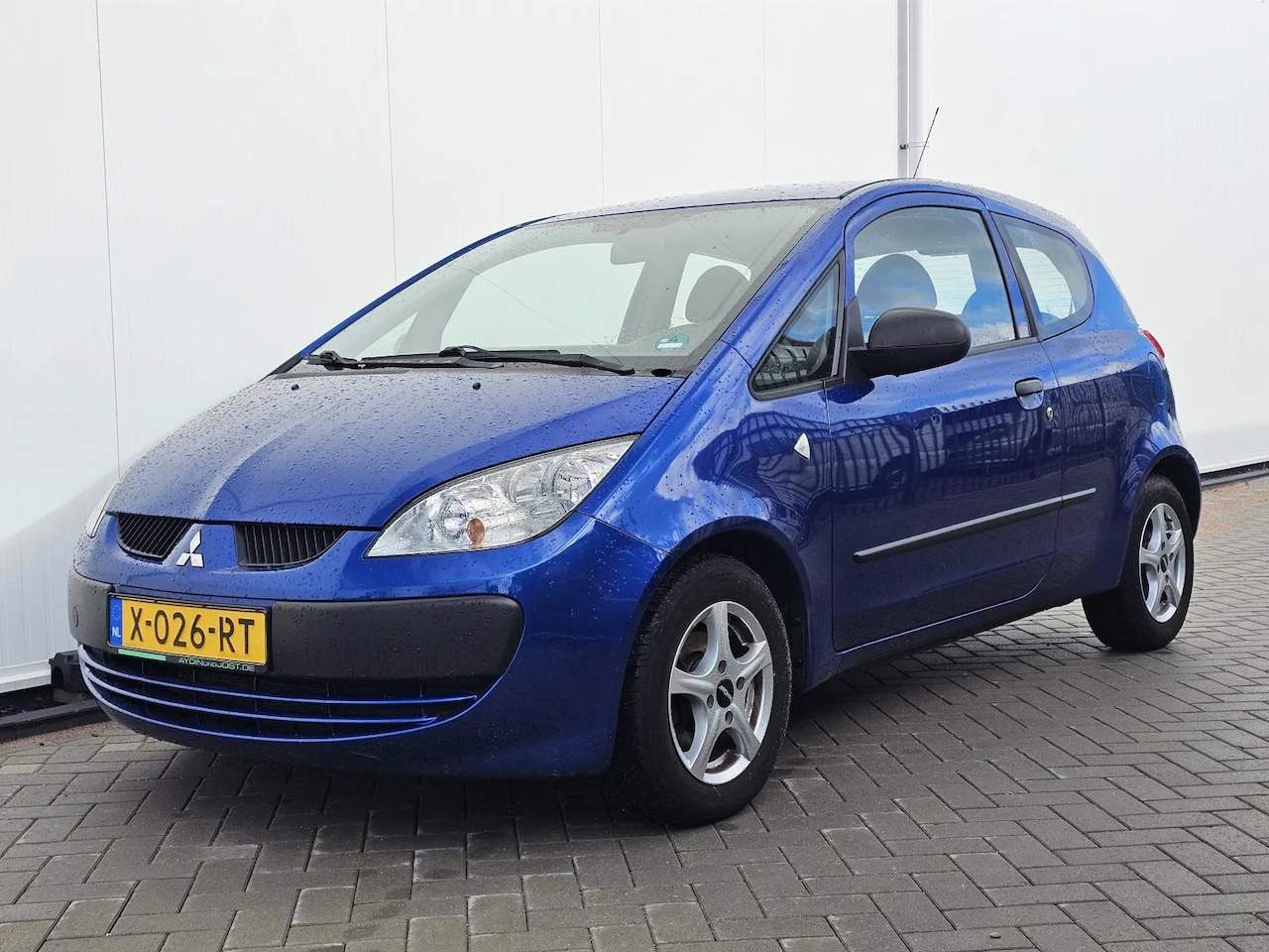

mitsubishi/colt/1-1incharge-bj-2008-airco-apk-02-2025-nette-auto
Verse import, met verse APK (feb-25), en inderdaad op de foto's nog een nette auto om te zien. Met een vraagprijs waarbij er met een budget van 2500 euro nog wat geld over blijft voor evt reparaties.
