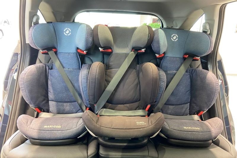

Na een hele hoop wikken en wegen hebben we toch nog 3 goede stoeltjes gevonden die naast elkaar passen in de gordel, dus zonder isofix. In volgorde van links naar rechts op de bank.
Voor de baby 0-18m: Maxi Cosy Pebble pro2
Voor de kleuter 3,5j-12j: Maxi Cosy Rodifix Pro2
Voor de peuter 15m- 4j: Britax Romer King pro
Als we stoelen in de isofix zouden doen konden we geen middelste stoel kwijt.
Maxi Cosy heeft voor een peuter geen (goede) stoel die alleen in de gordel kan, alles moet in de isofix, ze hebben alleen de nomad plus en die vond ik te simpel. Ik denk dat mijn peuter daar niet lekker in gezeten had naar zuid Frankrijk.
Door naar nog meer baby winkels te gaan kwamen we op de Britax, vlgns de anwb ook het beste stoeltje voor deze leeftijdsgroep in alleen de gordel.
Voor nu dus bijna 700,- aan stoeltjes kwijt vs 10.000,- aan een nieuwe auto..

In een Opel Astra K kan je 3 kinderstoelen naast elkaar krijgen. Ik heb het deze week zelf gemeten. De gordelbevestiging kan je daar goed naar buiten bewegen zodat er exact een kinderstoel past.
Hi! Wij zitten met precies hetzelfde “probleem” maar overwegen nu een Volkswagen Passat te nemen ivm de komst van een derde.
Vandaag heb ik 2 veilige autostoeltjes gevonden die smal en veilig zijn en dus perfect zouden kunnen passen in de Passat☺️
De Maxi Cosi Nomad voor jouw kindje van 2 en dan de Maxi Cosi Topaz voor de 4 jarige.
Maxi cosi Nomad is 37,5 cm breed en de Topaz is 33 cm breed.

Uiteindelijke beslissing (ook in edit bovenaan)
Heeel erg bedankt voor alle ideeen en meningen!!
