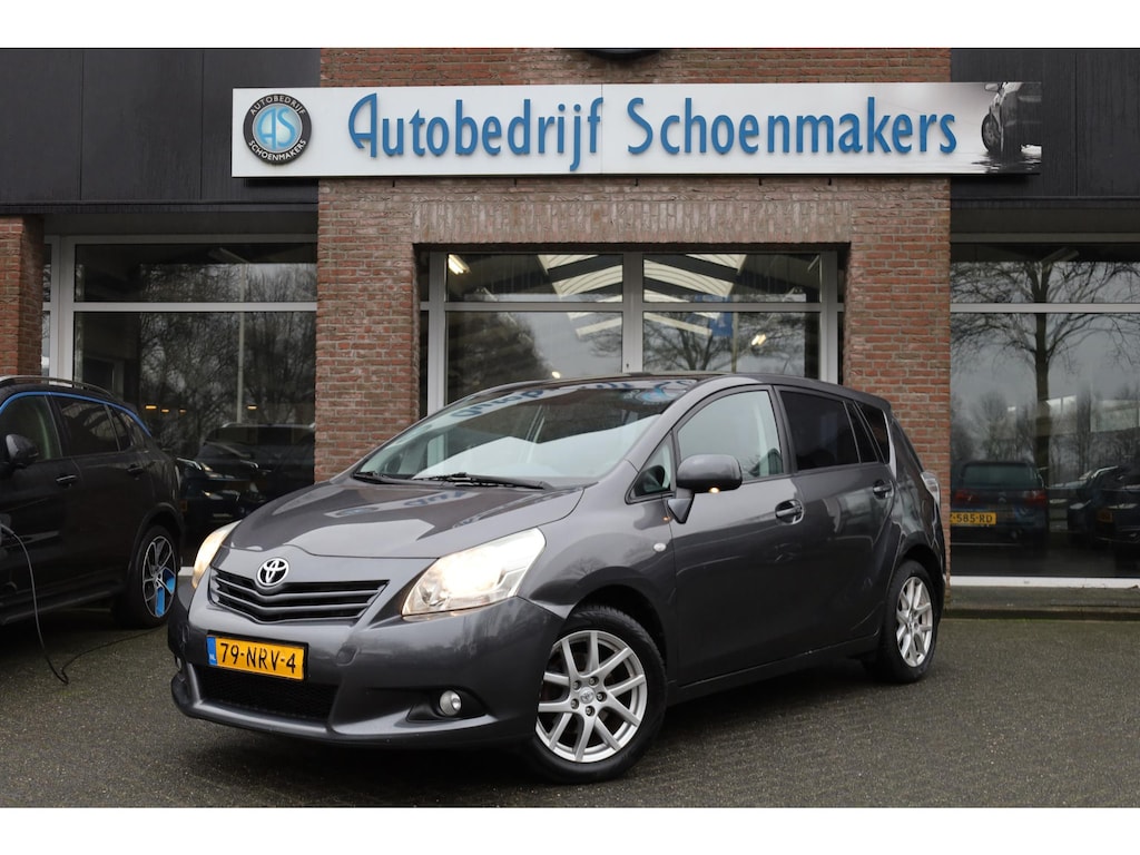

Ik denk dat dit, voor jullie, met een Toyota eerder het geval zal zijn. Ook die auto's zijn niet feilloos maar volgens mij is deze 1,8 liter nog wel goed te doen. Auto staat iets verder uit de buurt maar niet onoverkomelijk, volgens mij.
Heeft geen stoelverwarming maar dat is achteraf wel in te bouwen door een garage of desnoods een autobekleder.
Of de twee zitplaatsjes achterin nog voldoende zijn voor de kinderen, de komende jaren, waag ik mij te betwijfelen.

Nee, als de onderhoudshistorie gewoon correct is lijkt het mij een kilometerstand die je wel meer kan tegenkomen, voor jouw budget en leeftijden van de auto. Want stel dat jij deze Verso nieuw had gekocht in 2010 en er dan jaarlijks 15 duizend kilometer mee gereden hebt tot nu toe, dan staat er een vergelijkbare kilometerstand op de teller, meer zelfs.
Ik zou eerder bevreesd zijn hoe het met de roestpreventie is.
Misschien is het wel een idee voor jullie om een aankoopkeuring uit te laten voeren. Dat kost je wat geld maar biedt wel inzicht van een derde partij over de auto en wat je mag verwachten.
Verder is deze generatie Verso een fijne auto op zich. Vriend van me rijdt er al jaren in eentje uit 2014. Mag er regelmatig in meerijden. Niks mis mee.

Veel plezier met proefrijden , wees je bewust dat je binnen jouw budget veel techniek tegenkomt met directe inspuiting die nog in de kinderschoenen stond, als daar dan ook nog een turbo bij opzit gaat het soms ook nog weer dubbel op. Dat verklaard tevens dat ik met suffe kia carens aan kwam zetten. Een verso is idd een droomkandidaat, alleen vind half Nederland dat ook en das terug te zien aan stevige prijzen die ze er meestal nog voor vragen

De Toyota Verso is technisch een goede en degelijke auto, dat weten alleen meer mensen, en zie je aan de stevige vraagprijzen.
Let bij beide auto's ook op roest, bekijk de auto dus ook aan de onderzijde/ laat een aankoopkeuring doen.
