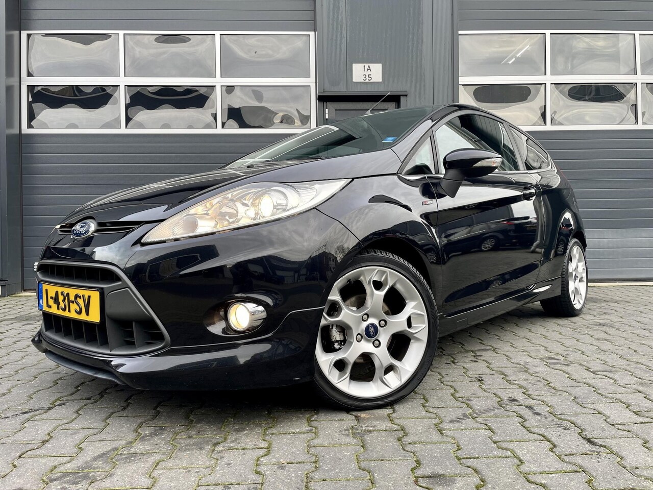

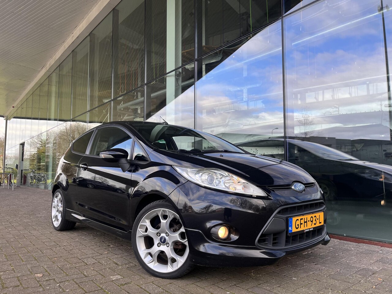

Een beetje meelezend en kijkend naar de adviezen tot nu toe, dan springt er voor mij bijvoorbeeld deze Fiesta uit:
1.6 viercilinder, nog niet te veel gelopen, te koop in Enschede:
Wel import. Sinds 4 jaar in Nederland en afgelopen 3,5 jaar bereden door 1 eigenaar. Vanaf deze generatie van de Fiesta blijf ik het nog altijd nog een vlot en geen gedateerd model vinden. Yaris en ander Japans of Koreaans, is vast super degelijk, maar wel erg 'suf' als je een gast van een jaar of 18 bent, naar mijn mening.
In Enschede staat ook deze te koop, maar dat is een recente import. Hoeft niks mis mee te zijn, maar is wel extra punt van aandacht
Volgens mij staan verder de benzine motoren in de Clio III en IV (vanaf ± 2012) ook gewoon als betrouwbaar bekend. Voor de Clio IV geldt wat mij betreft een beetje hetzelfde voor de Fiesta. Nog altijd vlot en niet gedateerd qua uiterlijk.
