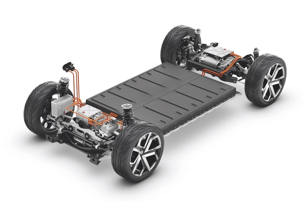

Wat wel een belangrijk verschil is tussen accu's zoals in auto's en in andere toepassingen is dat qua veiligheid er veel meer werk zit in de behuizing en het batterij management. Vooral de Chinese test is behoorlijk extreem. De veiligheid moet opgelost worden door het totale accu pakket en fabrikanten kunnen diverse ontwerpen gebruiken om dit te bereiken; dus niet alleen door te kiezen voor andere cellen maar ook interne compartimenten, zekeringen, temperatuur regelingen, etc. Ook is het BMS in een auto heel wat stappen geavanceerder dan wat ik in andere sectoren tegenkom.
Voor een thuisaccu bijvoorbeeld is een LFP naar mijn gevoel wel een must. Voor een auto kijk ik qua gevoel liever naar de ervaring van een auto fabrikant en of ze ook op de Chinese markt verkopen (en dus de Chinese tests moesten doorstaan) en minder naar de celtechnologie.
