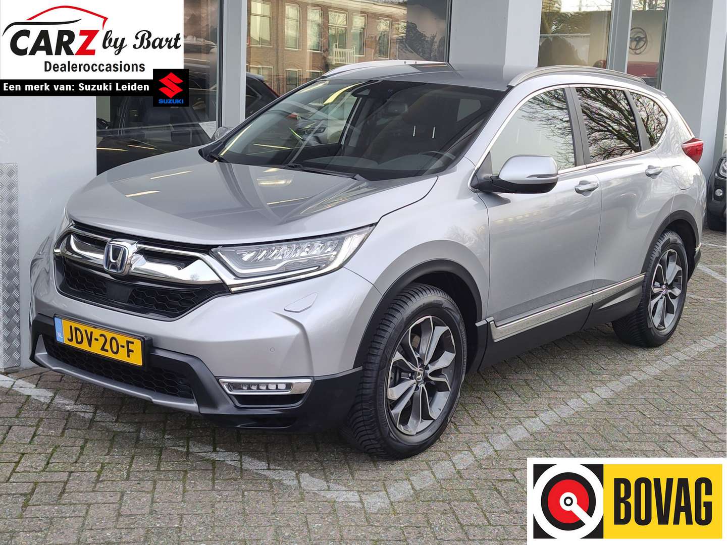

Oke
Zuinig
Ruim
Betrouwbaar
Maar minder blikkerig / meer ‘premium’ gevoel dan een Toyo
Verkoopprijs: € 29.845
Kilometerstand: 38.151 km
Bouwjaar: 10/2021
2 ton is een peuleschil en ze zijn heul ruim & betrouwbaar & zuinig (hybrid, zonder stekker)
