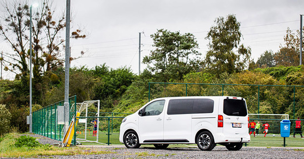

Die lijken mij af fabriek 9 persoons te zijn, want hebben ook een glasplaat in het midden van het dak zitten (donker getint) zover ik die voertuigen tegenkom. Glasplaat zorgt wel weer voor wat warmte (en kou in de winter) natuurlijk.
Zafira Tour variant; ventilatie 'schacht' voor achterpassagiers.
