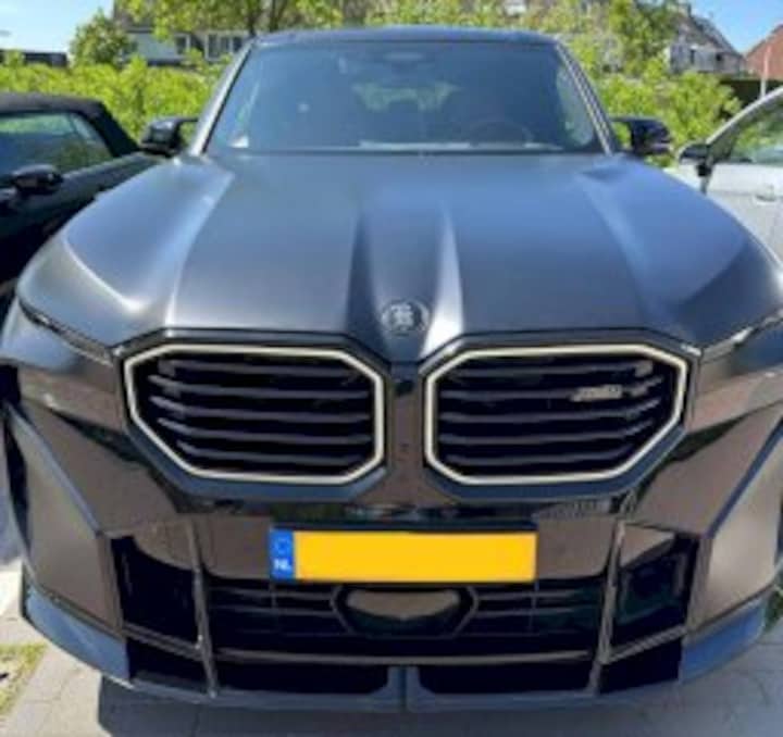

Hoe de XM bevalt ….
Wagen is een nekke draaier, ook door de aanpassingen denk ik
Rijdt bizar goed, zeker met de aangepaste software (1000 Nm koppel) en andere wielen/banden en de eventuris…
Ja is stug geveerd maar dat wist ik en is juist wat ik zoek, had hiervoor een Roma … en een 8 serie …
Dit is een SUV maar toch heel erg sportief en snel.
Plakt op de weg … heb er nu 49k km opzitten en kan alleen maar tevreden zijn.
