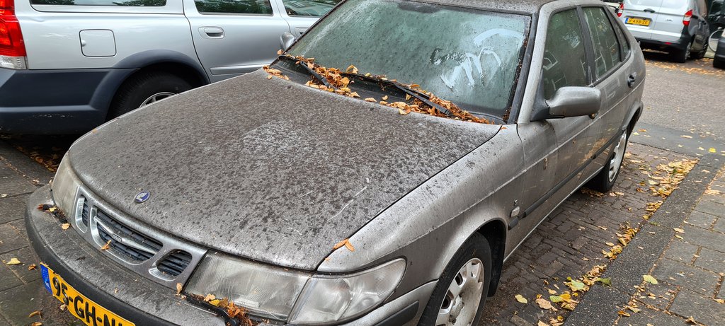

Toen de eigenaar van deze auto 'm nieuw ophaalde in november 2000, overkwam hem hetzelfde. Hij wacht nu nog op het antwoord van de Saab-dealer wat hij eraan kan doen.
Tydelyck zei:
Ook niet zo vreemd, want Saab dealers hebben meestal maar weinig verstand van planten/bomen en de bijbehorende ziektes/plagen.
Het betreft hier ook geen hars maar een inmiddels beschimmelde suikerafscheiding (ook wel honingdauw genoemd) van bladluizen die zich (aan het afgevallen blad te zien) massaal gevestigd hebben in de lindeboom waar de auto onder staat.
Niets aan doen, het is een prima natuurlijke en gratis lakbescherming tegen UV-straling.:)
