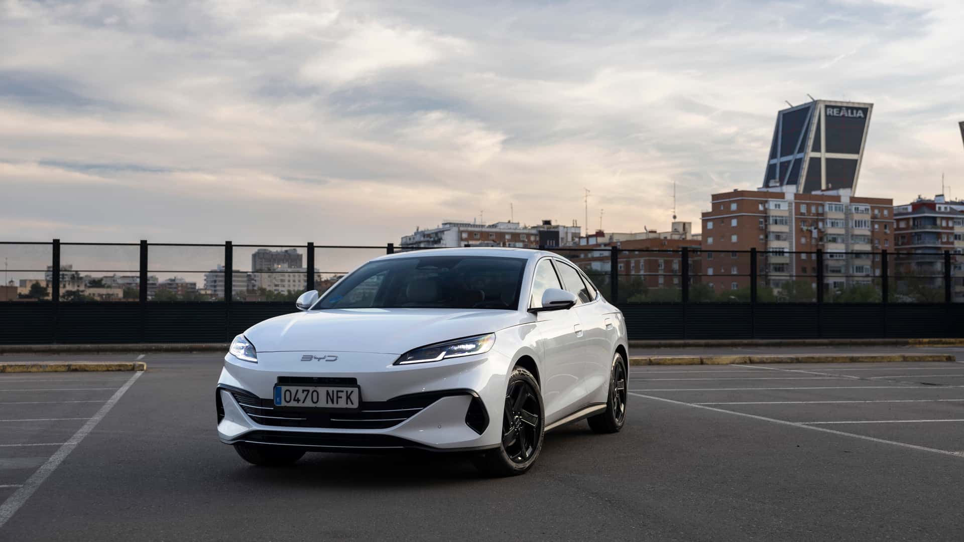

BYD introduceerde van de week hun 5e generatie PHEV techniek, DM (dual mode) in BYD taal. En dat systeem zou een nieuwe stap in efficientie moeten zijn. BYD heeft op PHEV gebied zo'n beetje alles geprobeerd. Ze begonnen met een puur serieel systeem (zoals de Nissan e-power nu) en experimenteerden later met een parallel systeem met DCT transmissie (zoals de meeste Duitse auto's) en een power-split variant met gesimuleerde CVT (zoals Toyota). DM 5 is de combinatie van al die opgedane ervaring en is het meest geavanceerde PHEV systeem van het moment. Het is eigenlijk een combinatie van genoemde systemen. Het kan zowel serieel, parallel, gemengd en rechtstreeks als ICE werken, al naar gelang de omstandigheden. Er is geen versnellingsbak meer, ook in ICE modus is er een directe overbrenging.
Aan de ICE kant brengt BYD de tweede generatie van hun Miller-cycle viercilinder, die nog iets zuiniger moet zijn dan de eerste versie. Die eerste versie zit o.a. in de BYD Seal U PHEV, die ook hier verkrijgbaar is. BYD beweert dat de nieuwe motor een thermisch rendement van 46,06% heeft, het hoogste van alle motoren in productie. Ter vergelijk, de Atkinson motor van Toyota zit op zo'n 40 a 41%, diverse Chinese fabrikanten (Great Wall, Chery) claimen rond de 43% en tot nu de efficientste was de Thor-motor van Geely met 44,5%. Geely komt overigens later dit jaar met een evo-versie die 46.1% rendement zou moeten hebben.

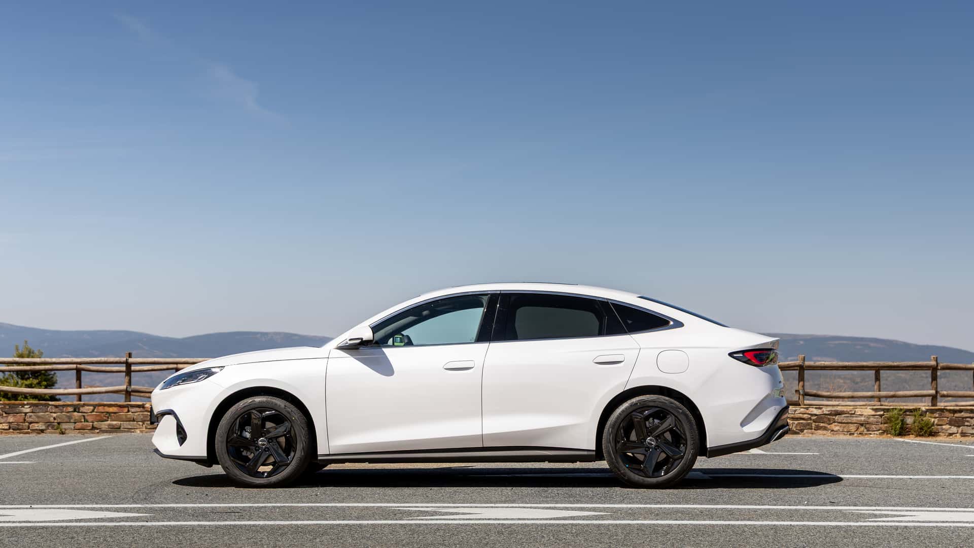

De DM 5-aandrijving komt als eerste in de Qin L en Seal 06 beschikbaar. Dit zijn dezelfde auto's op wat kleine designdetails na, die BYD verkoopt door hun twee handelskanalen (BYD Dynasty en BYD Ocean). Het betreft hier een sedan van ongeveer Passat/Camry formaat. Ze komen allebei in twee varianten. De DM 80 heeft een 10 kWh accu, 120 kW electromotor en de 74 kW 1.5 liter 4-lijn. De DM 120 heeft een accu van 15 kWh, een 160 kW electromotor en dezelfde benzinemotor. De 80 en 120 staat voor de geclaimde electrische range. Met ook 65 liter benzine aan boord is de geclaimde totale range 2000 tot 2100 km. Dit is CLTC, de benzinemotor zou 2,9 l/100km moeten doen.
Optimistisch? Ja en nee. Die retourtrip naar Italie gaat waarschijnlijk niet lukken als je er Europese snelweg snelheden op na houdt, maar rij je als een Chinees... Er zijn inmiddels op de Chinese sociale media een aantal filmpjes verschenen van onafhankelijke autoreviewers, die met een van de BYD's op weg zijn geweest. En wat blijkt, het lukt sommigen om een afstand van 2300 tot 2500 km af te leggen zonder bij te tanken of op te laden. Dat zal ongetwijfeld veel stadsverkeer zijn, maar niettemin is het een indrukwekkende prestatie.

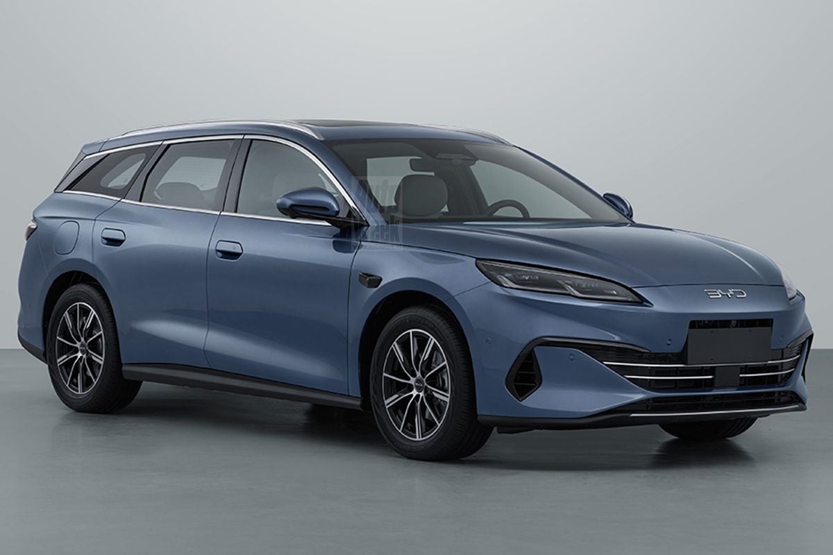

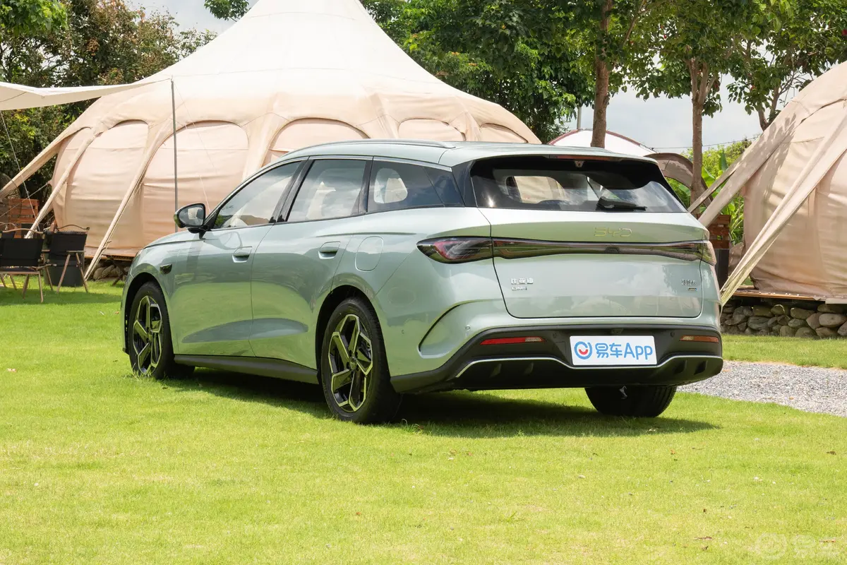

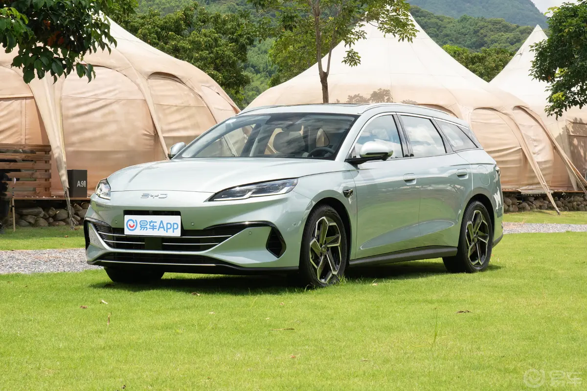

BYD Seal 06
BYD Qin L

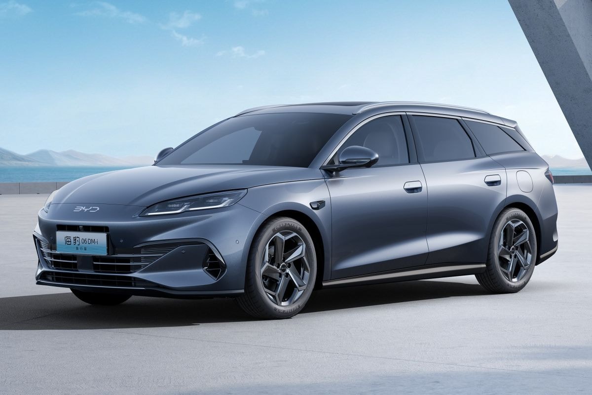

Zal vast niet de enige zijn die even dacht aan de Focus. Vind dit model niet mooi. Hij oogt wat plomp. Van achteren wel geslaagd.
Daar deed het me ook aan denken in eerste instantie. Al wijkt het BYD model toch wel aardig af als ik het vergelijk met de Focus van de buren. Hoe dan ook, geslaagde station. Zou mooi zijn wanneer die ook deze kant op zou komen. Het is nu een relatief leeg segment, volgens mij alleen de ID.7 Tourer en A6 Avant nu?

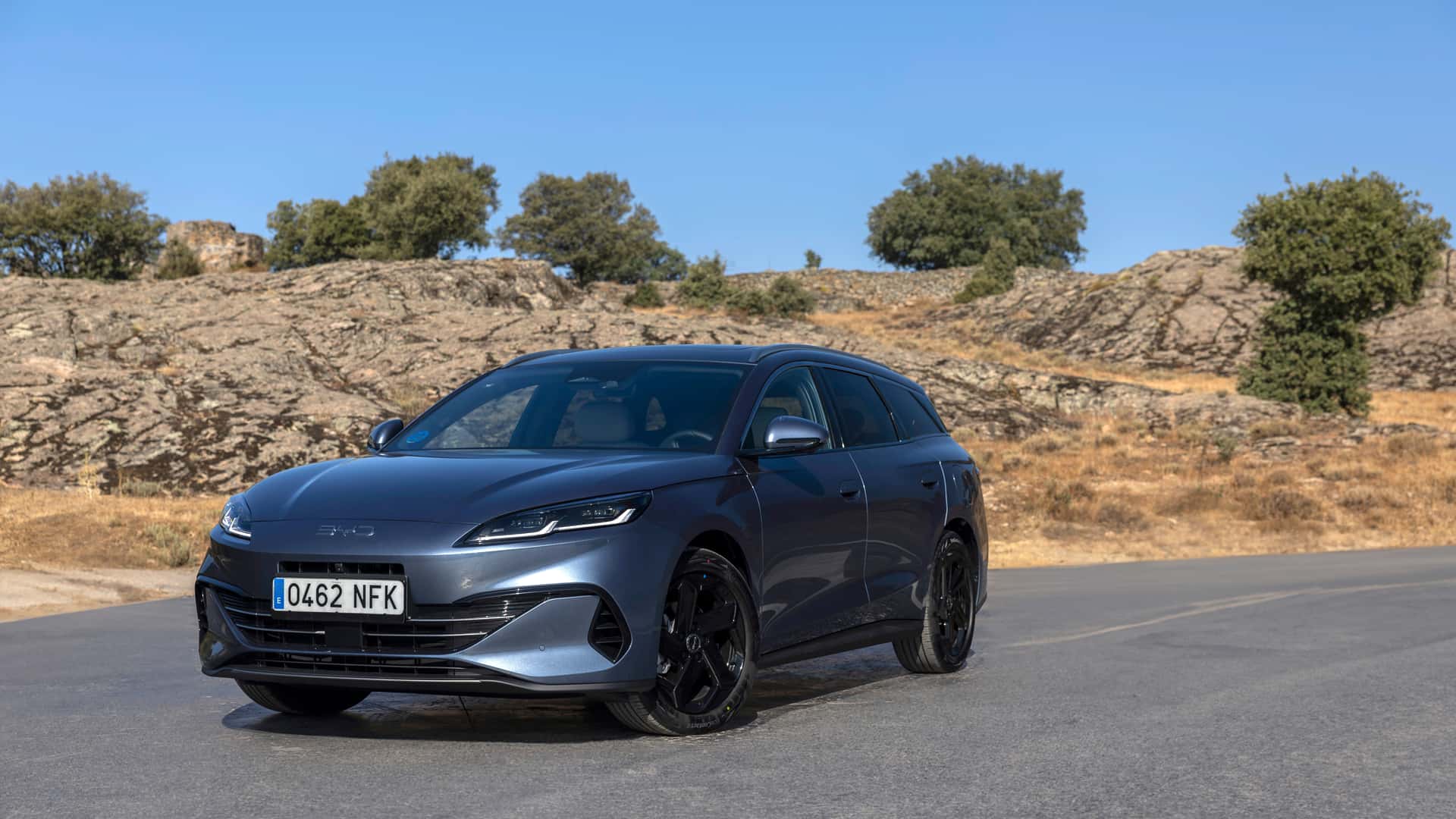

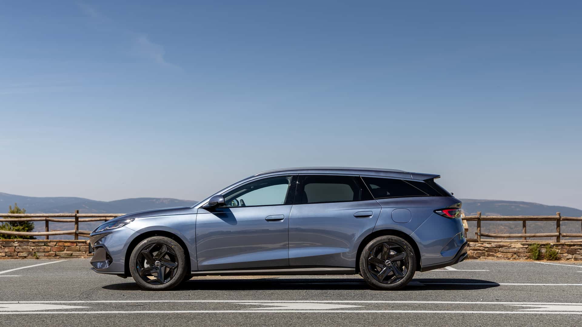

De volgende nieuwe BYD wordt de Seal 6 DM-i Touring (in plaats van Seal 06). Deze nieuwe stationcar heeft BYD's DM-i-aandrijflijn. Het elektrische rijbereik bedraagt 101 km. De prijs van de twee reeds geregistreerde exemplaren bedraagt € 45.678. De 484 cm lange BYD concurreert daarmee met de iets grotere Skoda Superb Combi en Volkswagen Passat, die als eHybrid PHEV minimaal € 43.990 kosten.

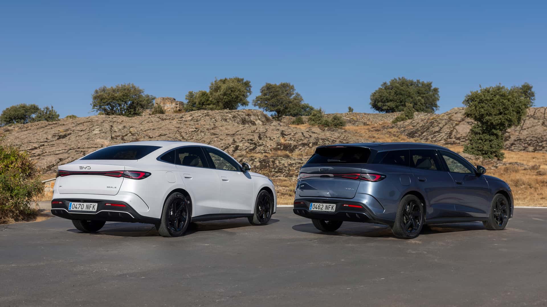

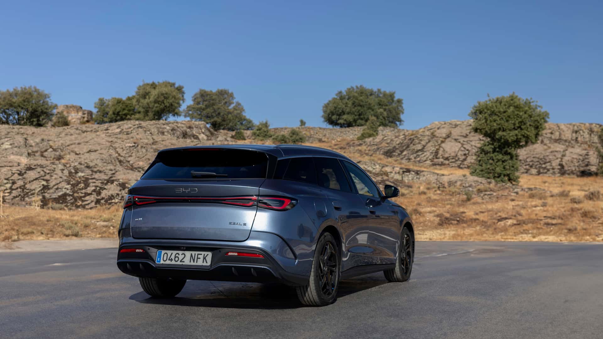

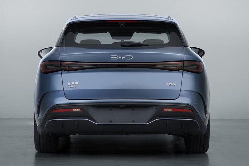

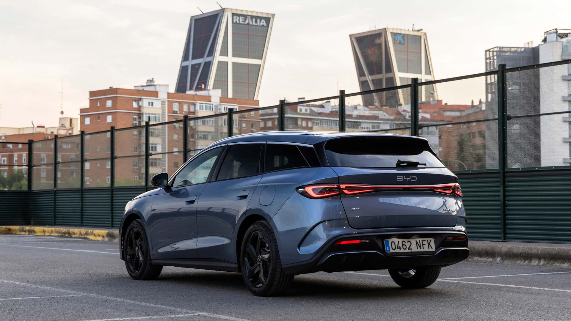

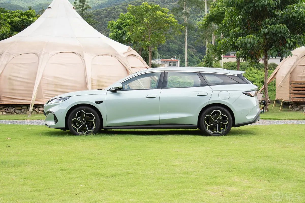

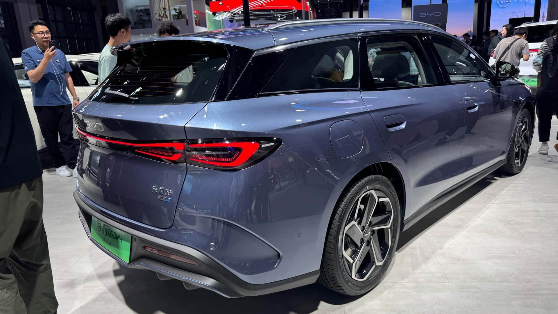

Mooie wagon, jammer alleen dat dat achterste zijruitje zo achterlijk klein is. Lijkt wel of dat tegenwoordig niet meer anders kan.. Ooit waren stationwagons overzichtelijke auto's met een goed zicht rondom. Tijdschriften publiceerden test waarbij aangegeven werd hoe groot het oppervlak van de zichtbare ruimte van de ramen was. Lijkt me dat dat tegenwoordig 40% minder is dan toen... Zou leuk zijn als een magazine dat weer eens ging testen.
Volgens AutoWeek komen zowel de sedan als de Touring naar hier. Beide in drie uitvoeringen, met twee accu's.
De Seals 06 DM-i komen in twee vermogensversies, elk met een andere accu. De Boost-variant heeft een systeemvermogen van 184 pk en is uitgerust met een 10,08 kWh. Daarboven staan de Lite- en Comfort-versies. Die hebben een hoger systeemvermogen van 212 pk en hebben een grotere accu (19 kWh). Dit zijn de versies met een groter elektrisch bereik (105 kilometer voor de sedan, 100 kilometer voor de Touring), maar opmerkelijk genoeg ook met met een kleinere totale actieradius (tot 1.455 kilometer versus 1.505 kilometer voor de Boost). Ongeacht de gekozen variant snel je met de Seal 06 DM-i in minder dan 9 seconden vanuit stilstand naar een snelheid van 100 km/h.
De achterruit is ook niet veel groter dan die van een ovaalkever.
Interresante auto! en geen SUV!
Ik vind de achterkant van de Touring alleen niet zo mooi. Beetje hetzelfde probleem als bij de Peugeot 5008 waarvan je een rechte achterklep hebt met een kleine achteruit en voor de rest is het alleen maar leeg staal en daar heel ver onder het kentekenplaat. Niet mijn stijl.

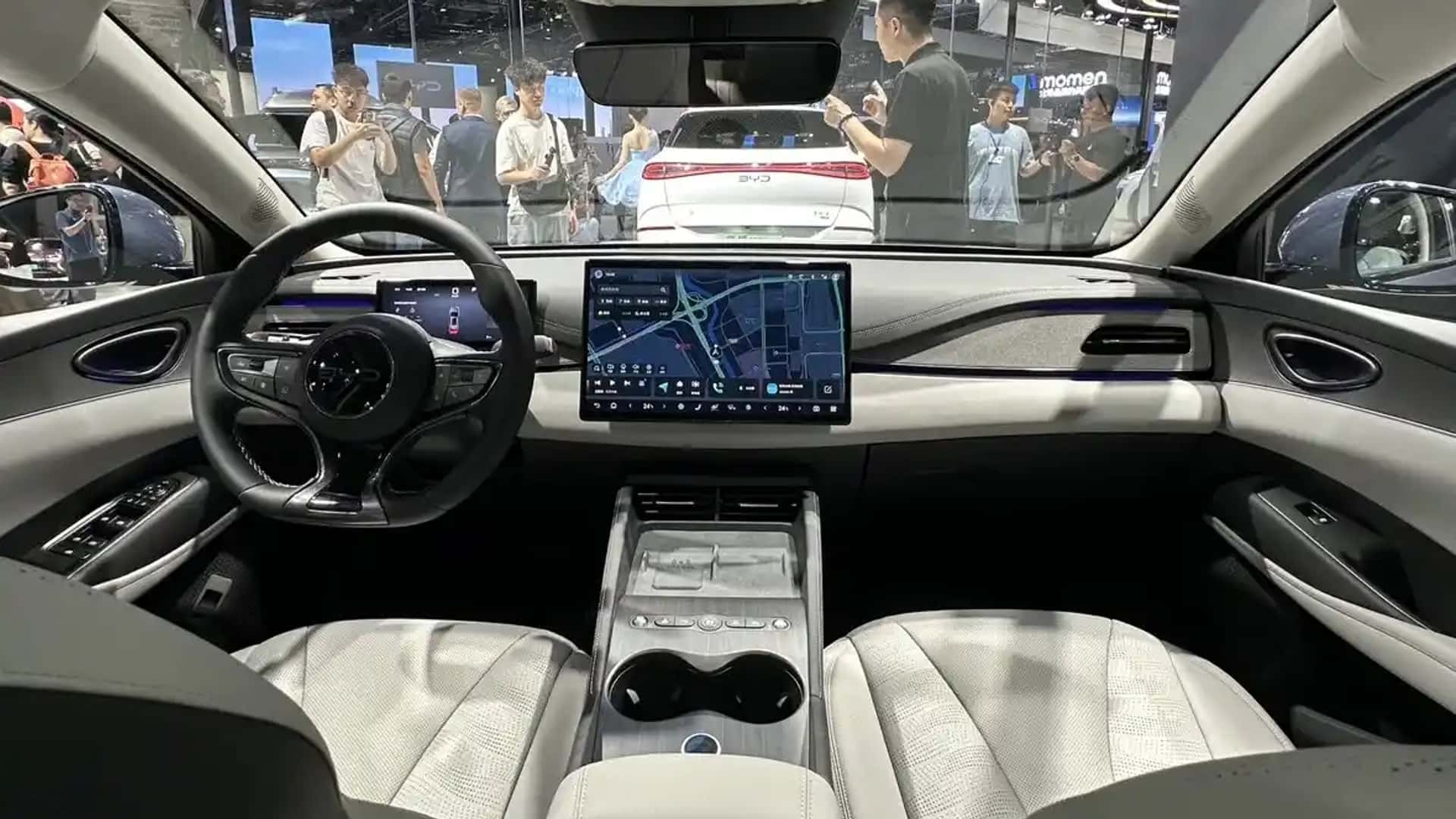

Prima interieurkwaliteit, ook bv achterportieren zacht bovenop, kom je steeds minder tegen. Ook de ruimte is goed, wel weer rare zitpositie achterin. En met grote voeten schuur je tegen onderkant dashboard aan als je van gas- naar rempedaal wil. Nogal gevaarlijk.
