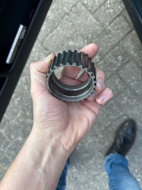

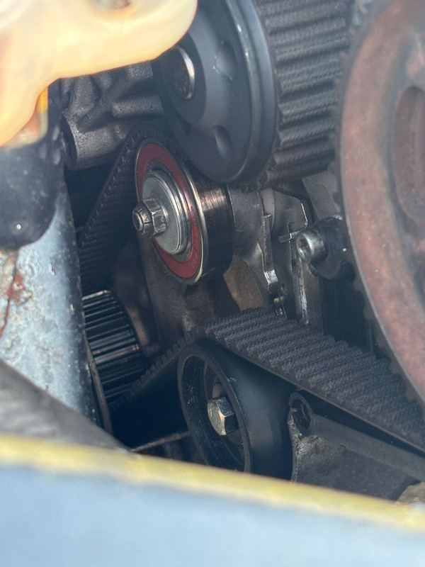

Heeft er hier iemand ervaring met een claim indienen bij een automaterialen zaak (online)?. Ik heb mijn cilinderkop gereviseerd en alles leek de eerste 200 km goed. Tot vanochtend, de pulley om de distributieriem te spannen is jawel je hoort het goed.. Van de LAGER afgelopen. De lager zelf zit nog aan het blok, het is alleen de tandwiel pulley. Dit hoort een perspassing tezijn, die komen lijkt mij niet 123l los.. Iemand suggesties hoe dit aan te pakken? Auto staat nu bij de garage voor inspectie met eventueel facturen om de schade te verhalen. NOTE, onderhoud doe ik zelf dit kan best een dingetje zijn.. Maargoedd, een tandwiel die van het lager af loopt? WTF?!?!? Als engineer nog nooit gezien...
Heb ik zelf ook al een keer meegemaakt. Bij mij was het echter wel gevolg en niet de oorzaak. De orzaak bleek de hydraulische spanner, waardoor nog geen week nadat ik het gemaakt had, de riem er nogmaals afliep.
Even afgaande van wat ik zie, bij mij was het wel vergelijkbaar qua constructie, 1 smal lager in het midden, terwijl het originele loopwiel een bijna 2x zo breed lager had. Had toeneen distributieset gekocht via ebay, van gates. Waarvan ik dacht dat het wel kwaliteit was.

Shit.. blok niet in de soep gelopen? Nog wat schade kunnen verhalen of? Van Gates verwacht je idd kwaliteit. Ging al twijfelen aan mezelf of ik hef goed had gedaan, maar overkomt dus meerdere.
Nee gelukkig een vrijloopblok, dus schade was beperkt tot een paar disttibutie kappen.

  • natuurlijke slijtage,(is deze spanner verre van)
  • verkeerd gebruik, (moeilijk te bewijzen, maar heb deze riem op de zelfde type motor al 3x vervangen en gedocumenteerd) plus een filmpje van een mooi lopend blok na het uitvoeren van een cilinderkoprevisie…
  • gebrekkig of verkeerd onderhoud van de waar,
  • onjuist of onzorgvuldig gebruik,(spanner was goed gemonteerd, is poka yoke en met de spanner tang kan je hem niet “overspannen”)
  • verkeerde montage, met name wanneer het bestelde onderdeel duidelijk niet het passende onderdeel is, (niet aande orde, zelfde riem al 3x gemonteerd en motor heeft 200 km gereden)
  • het niet in acht nemen van gebruiksinstructies, (zeker wel, altijd speciaal timingsgereedschap gebruikt met de artikelnummers van FIAT)
  • verkeerde behandeling. (Niet aan de orde).
Bevestiging van de garage dat het onderdeel op bijzondere wijze is bezweken, + juiste timing gereedschap duid in veel gevallen toch echt op een productie fout. We wachten het af, heb nog geen reactie gehad van de firma.
