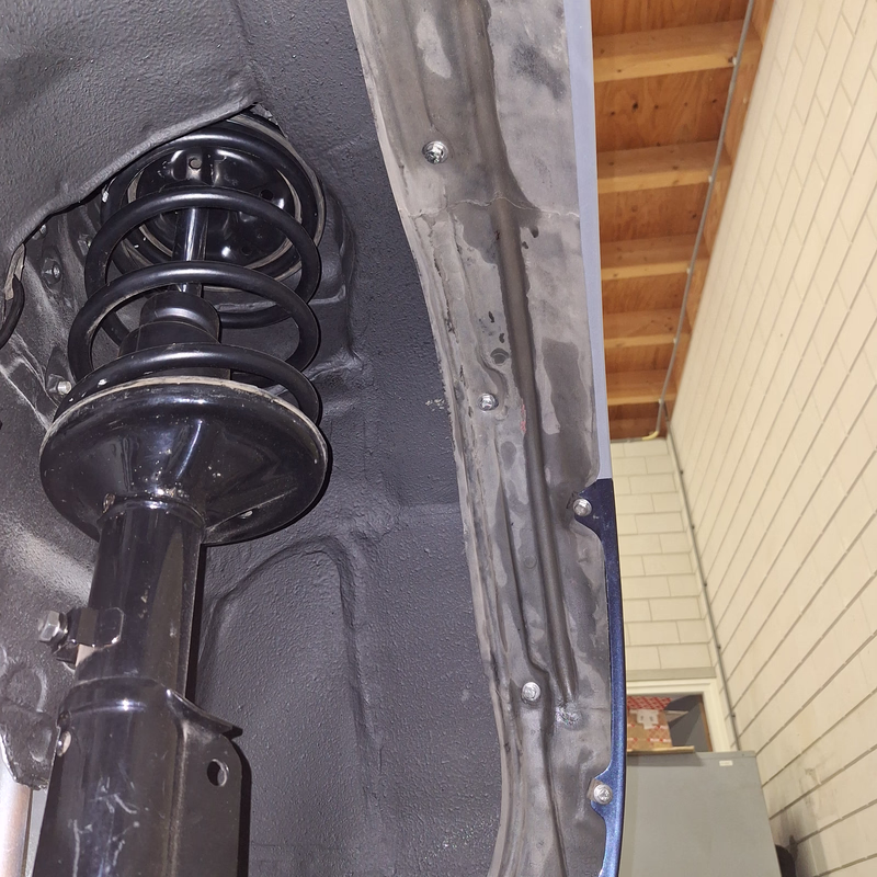

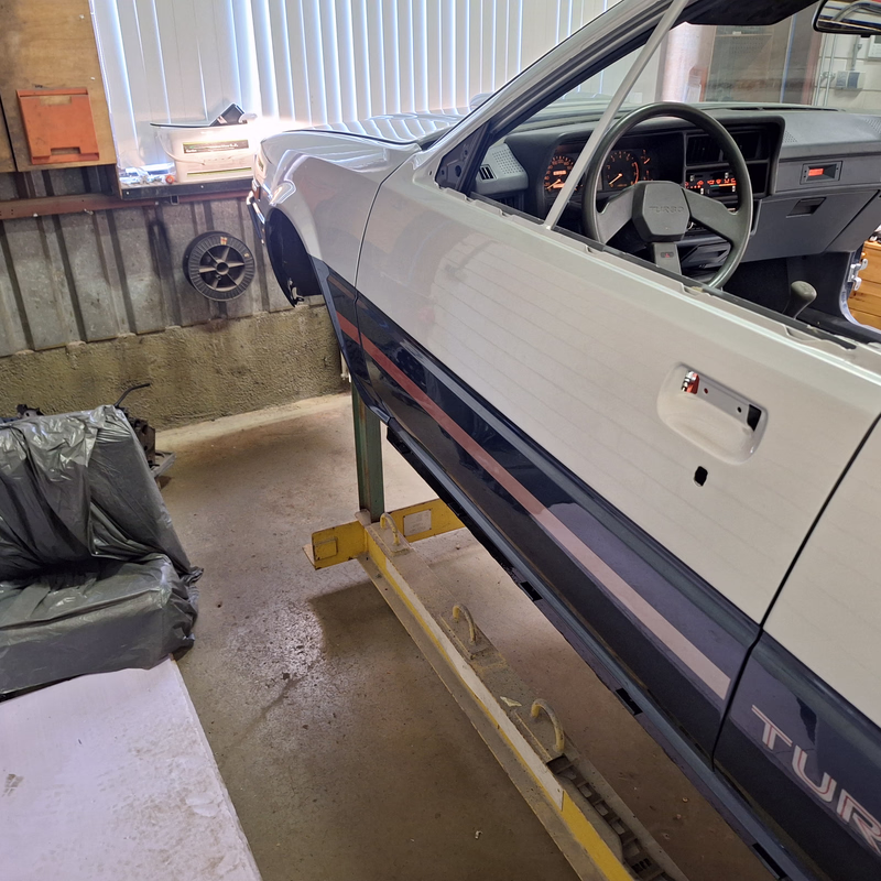

Vandaag missie Linker portier. Op 1 of andere was het geen hatsie flatsie schroeven erin en klaar. Ik heb hier en daar wat aanpassingen moeten aanbrengen om het geheel netjes op elkaar te laten aansluiten zonder dat er iets beschadigt word. Helaas is er een hoekje met blauwe lak beschadigt dus later maar herstellen. Maar het geheel ziet er netjes uit.

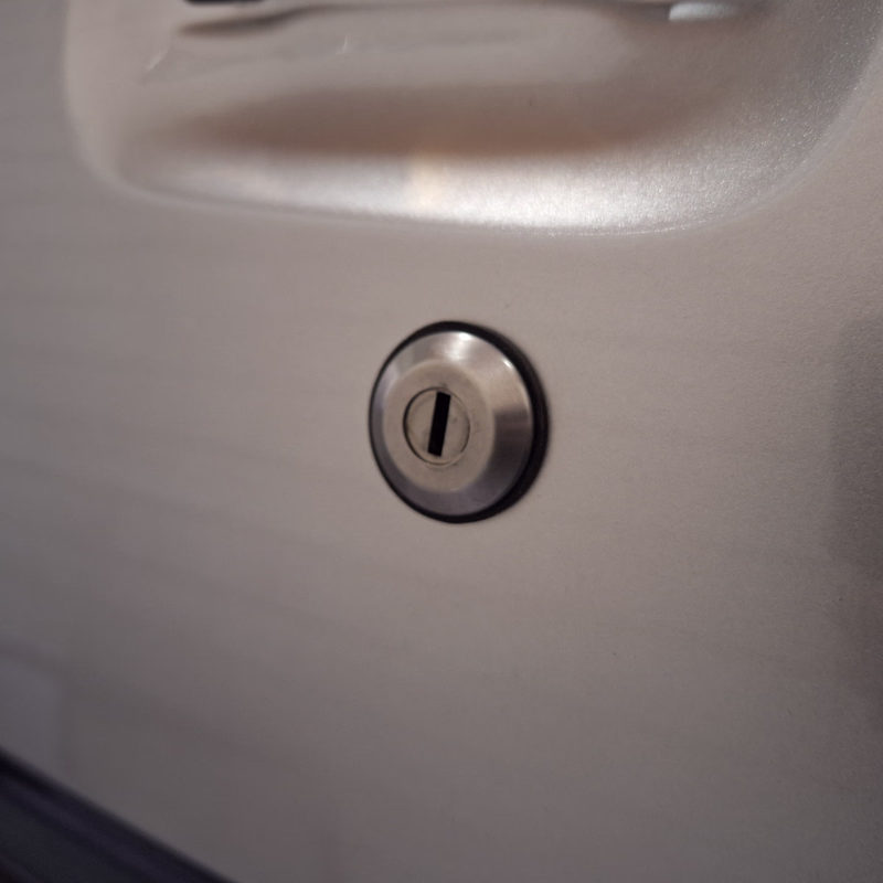

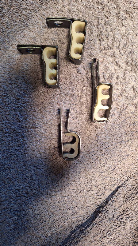

Nu de deur erin hangt kan alles wat op de deur moet gemonteerd worden. Het raam mechanisme, sierlijst, rubbers en het slot. Het slot was wel een dingetje. Het slot zat vol krassen en het was ooit met een spuitbus bewerkt. Om die reden ooit via Aliexpress nieuwe sloten besteld maar het gatmaat was niet goed dus kon er niks mee. Dat hielt in dat de oude weer als nieuw gemaakt moesten worden. Eerst het slot in de verf afbeit gedaan. Na een half uur kon ik de oude verf er zo vanaf vegen. Daarna met een scott and brite doekje de krassen eruit geschuurd. Vervolgens met commandant de krasjes kleiner gemaakt en gemonteerd in de deur met een nieuw rubber van het nieuwe ongebruikte slot. Weer een vinkje erbij.

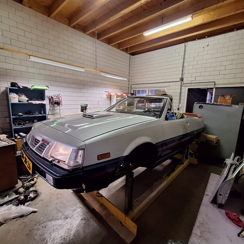

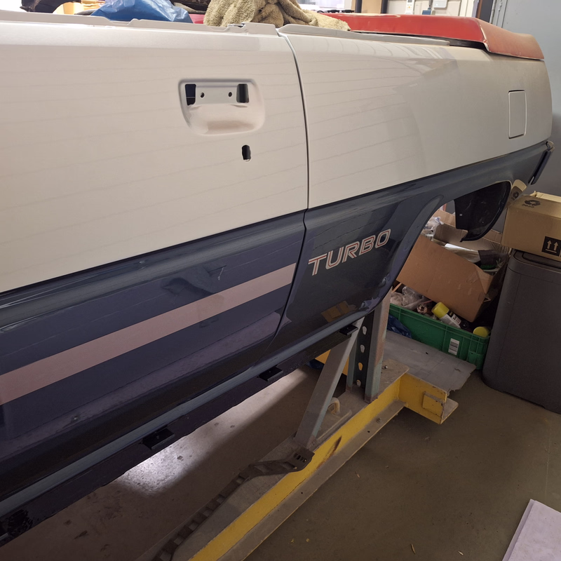

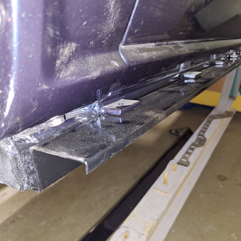

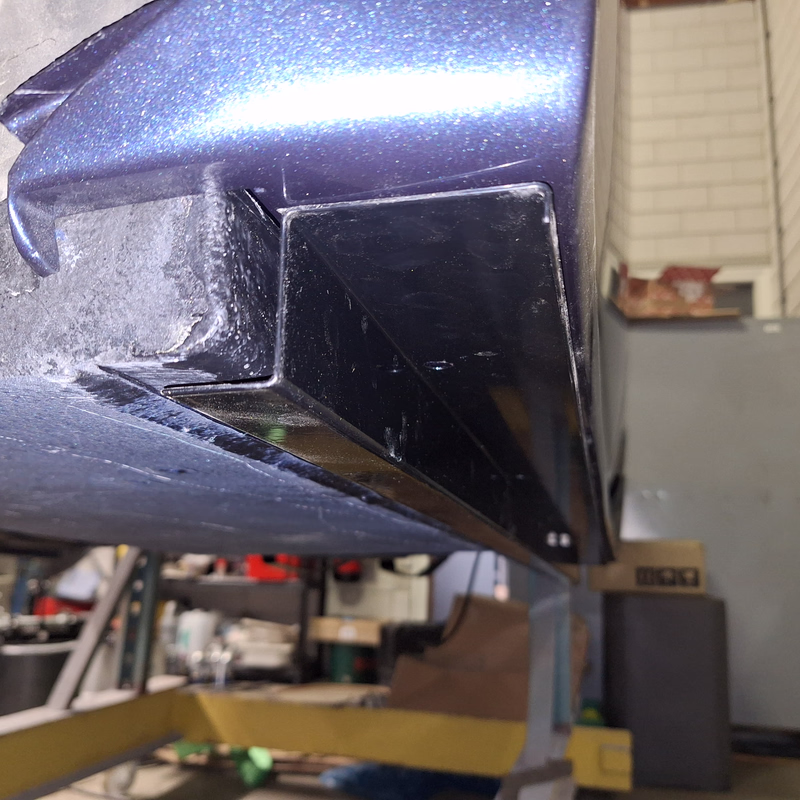

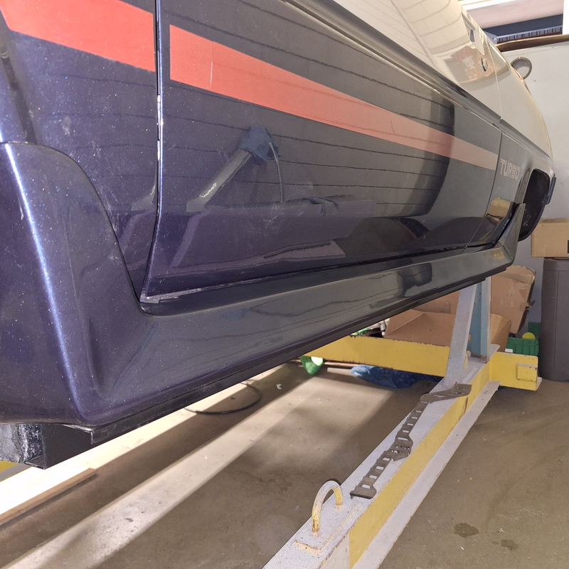

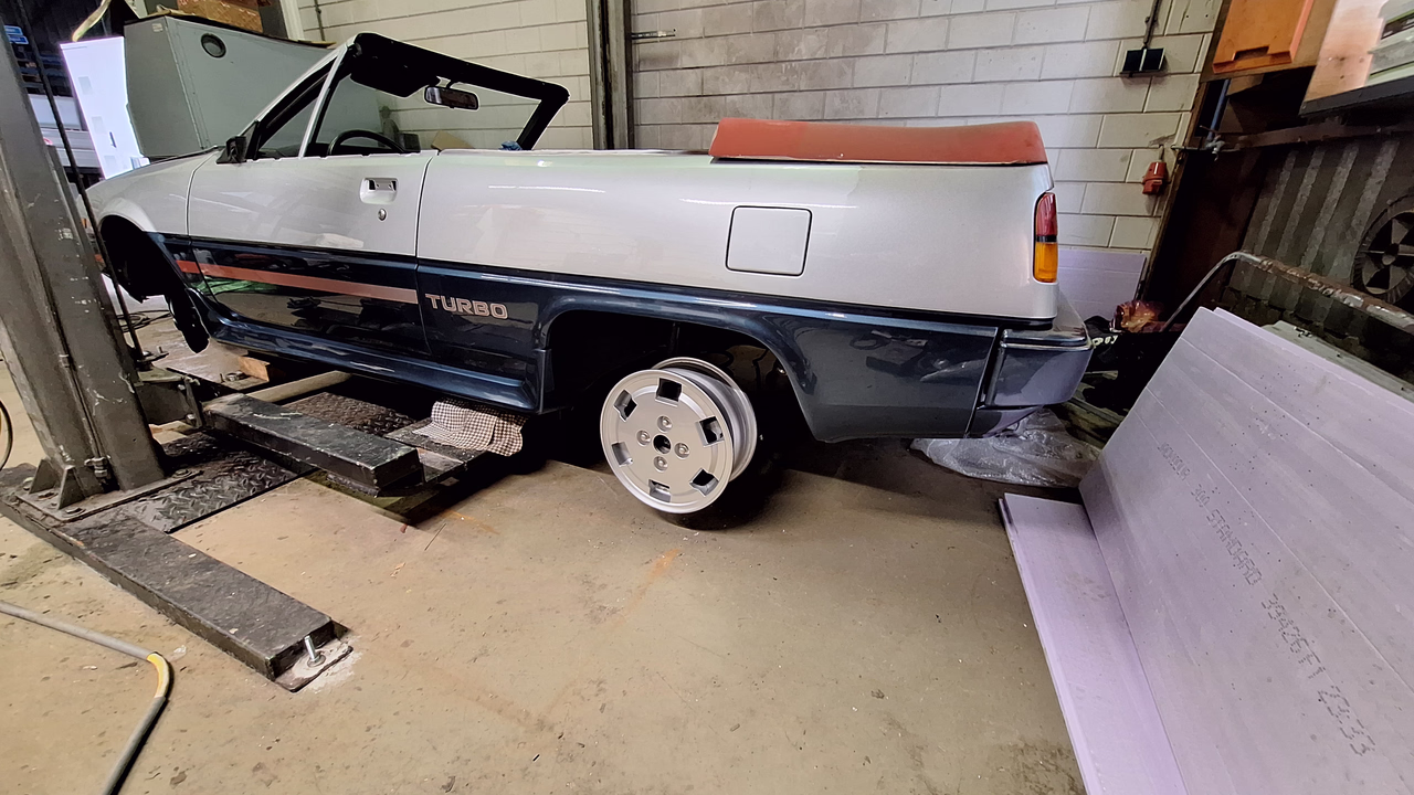

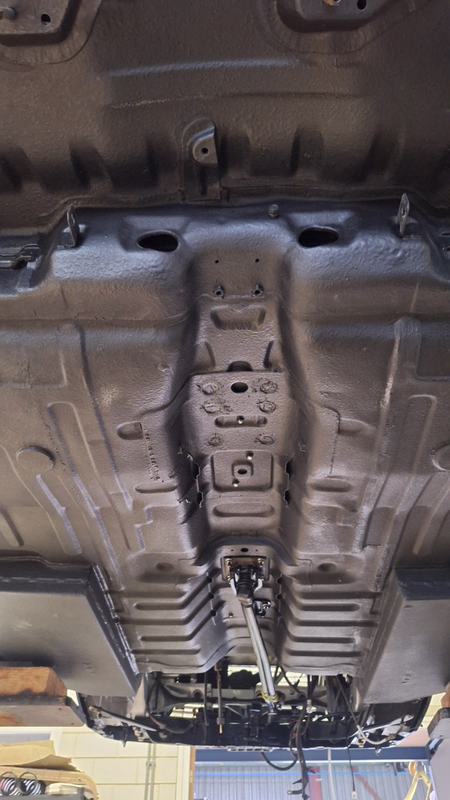

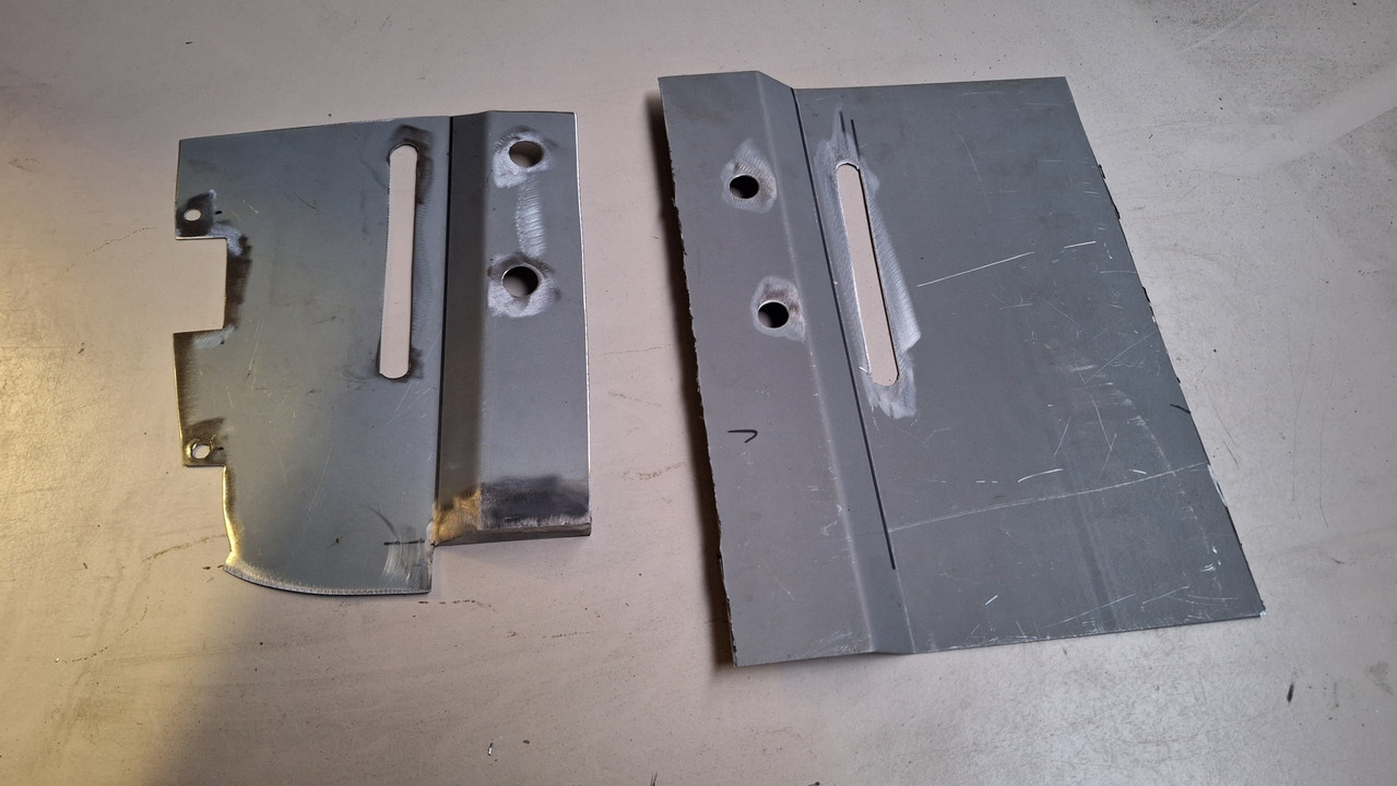

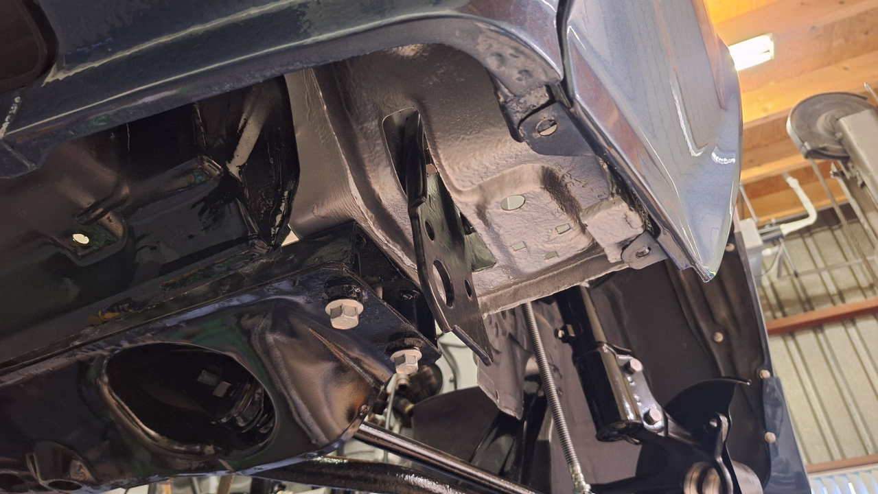

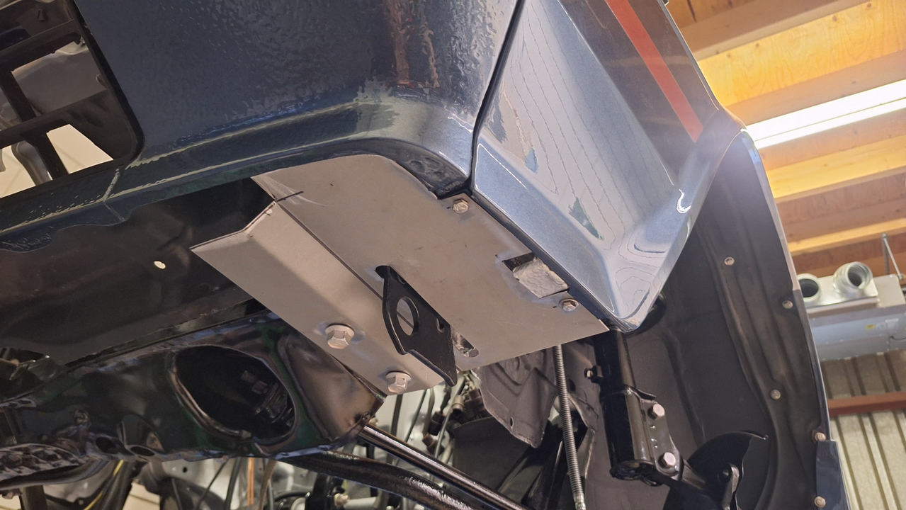

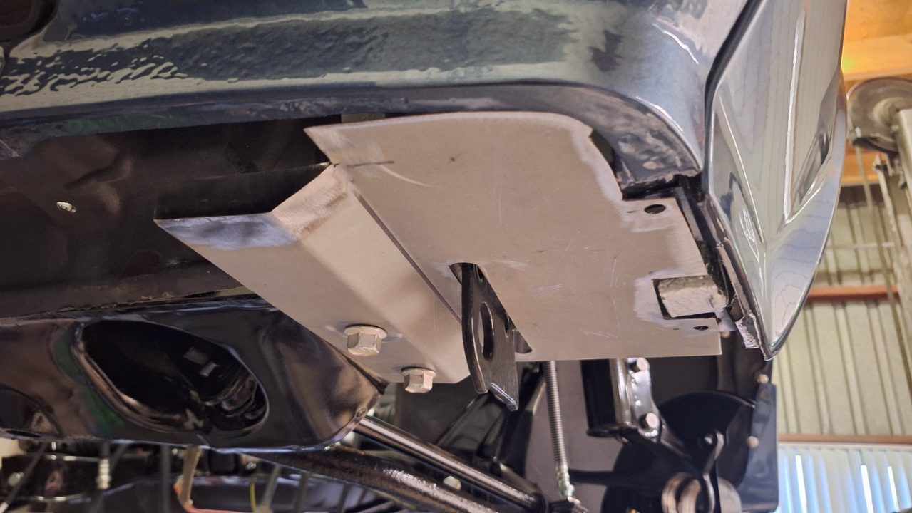

Omdat de linker deur erin zit heb ik nu ook het linker voorscherm rondom vast kunnen zetten. Ook een kuntstof spatscherm wat in de wielkast zit heb ik met RVS bouten erin gemonteerd. En nu ik toch bezig ben gelijk met de zijscurts begonnen. Door de stalen balk onder de auto moest ik alles anders maken dan origineel. Ik heb destijds 6 stalen platen met M8 gat op de stalen balk gelast. En onder de scurt heb ik een 1mm stalen profiel laten maken die het doorzakken van de scurts tegen gaat. Nu is het zaak om het netjes en passend gemonteerd te krijgen.

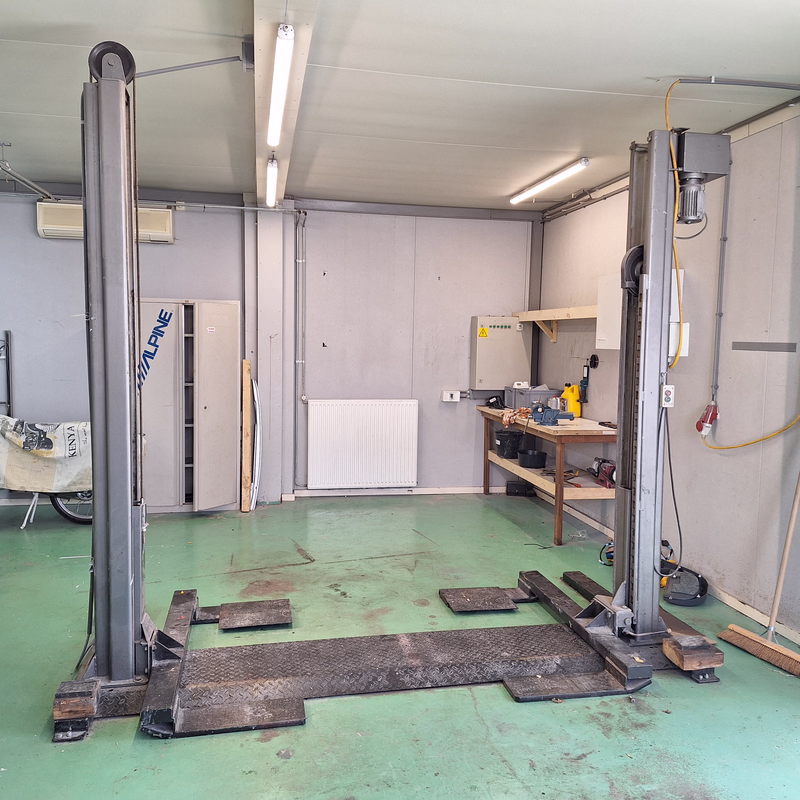

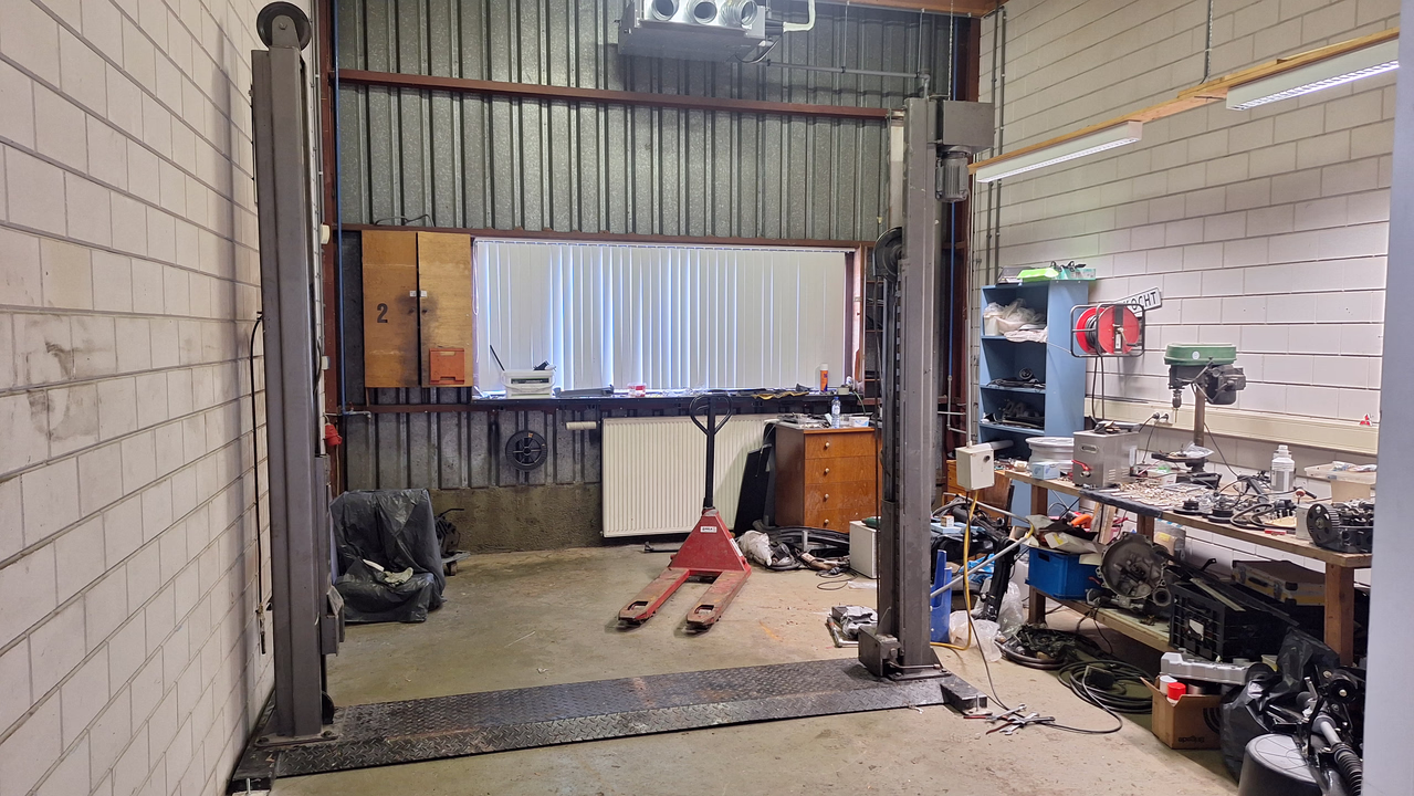

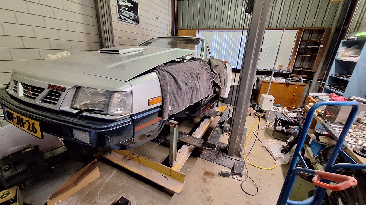

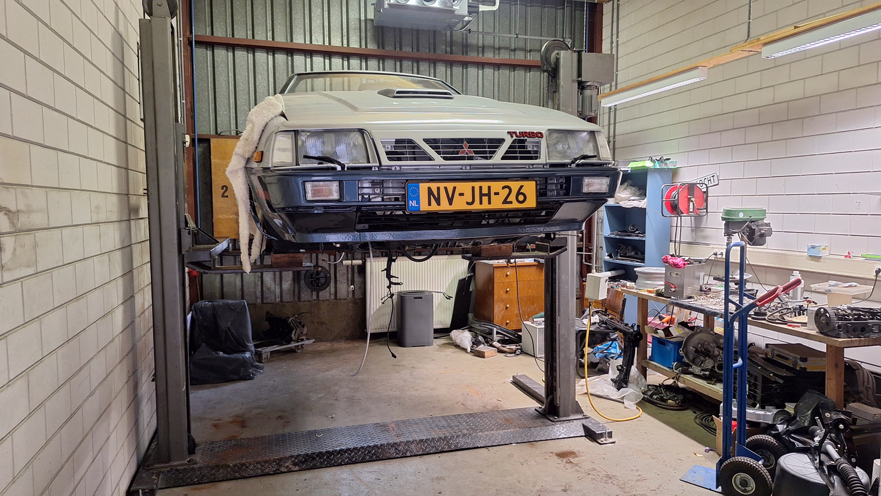

Op het moment zijn drukke tijden aangebroken. De vakanties komen eraan dus staat het werk aan de cabrio op een laag pitje. De benzinetank is nog niet terug maar mij is wel een 2 koloms brug aangeboden. En deze ga ik zeker weten ophalen en bij mij plastsen zodat ik ook onder de auto aan het werk kan. Dus moet het weer een stuk sneller kunnen gaan.

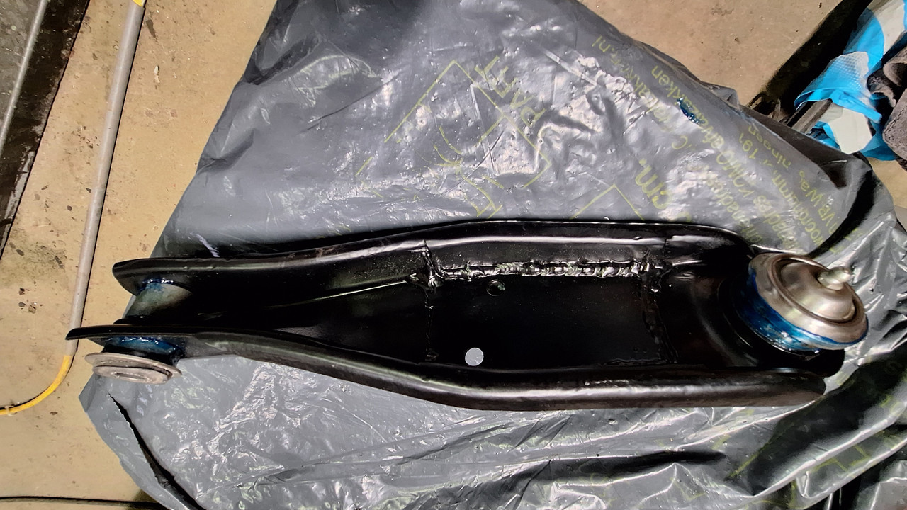

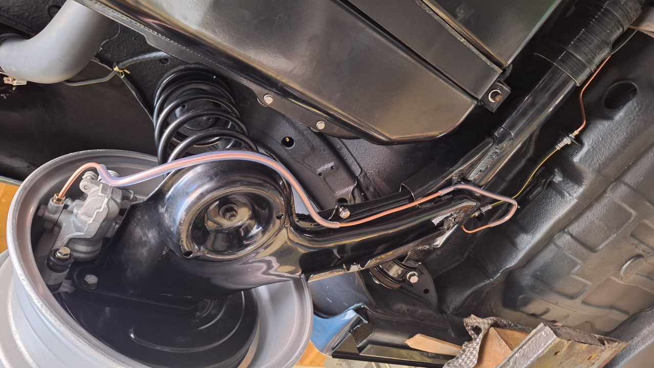

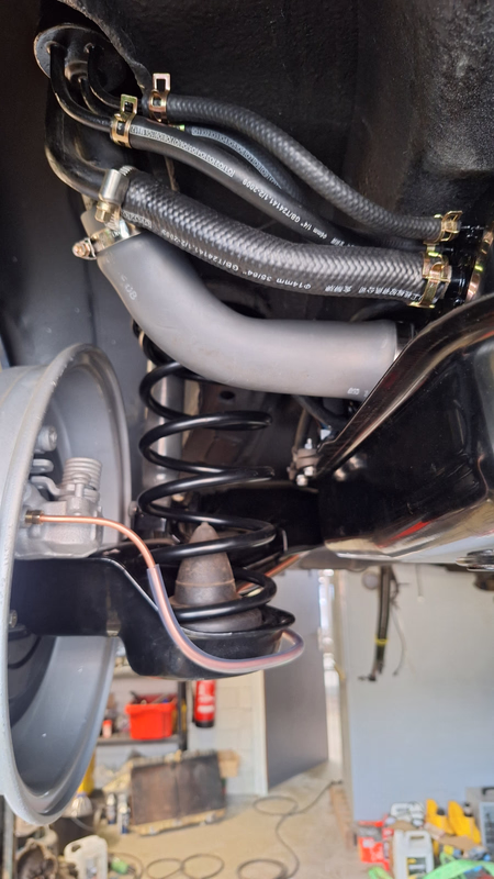

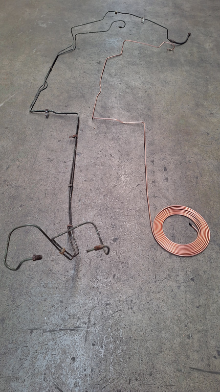

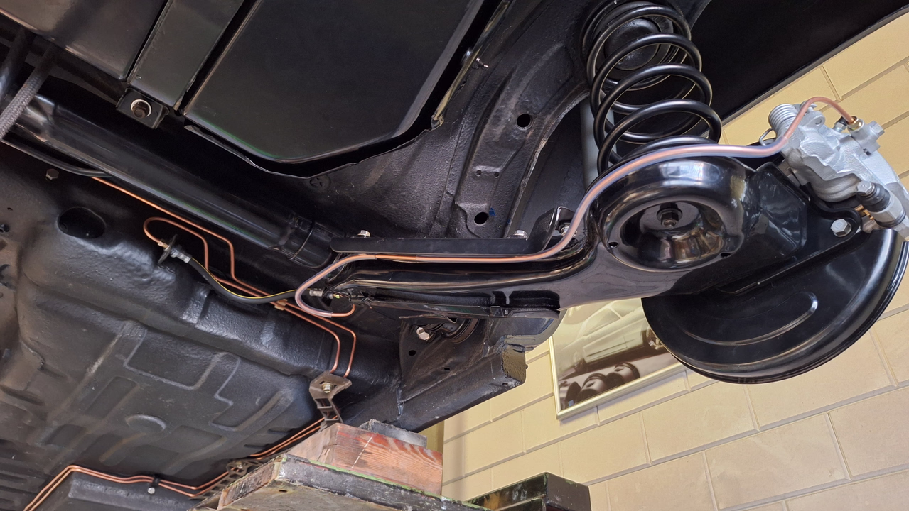

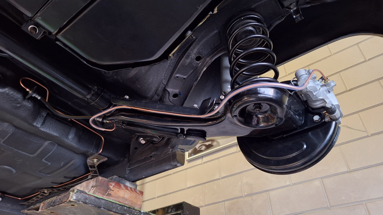

Vandaag de schijfremmen erachter opgezet, dit is een upgrade wat niet standaard is op een Cordia. Maar zoals je ziet past het. Inmiddels ook met de draagarm aan het stoeien. Deze draag arm heb ik inwendig verstevigt en laten poedercoaten, echter ook op de plek waar je het eigenlijk niet hebben wilt en dat is op de plek waar de draagarm bus en fusékogel ingemonteerd moeten worden. De dikke draagarm aan de voorkant wilde ik ook monteren maar ben ooit vergeten de rubbers te bestellen dus even kijk waar ik die vandaan haal.

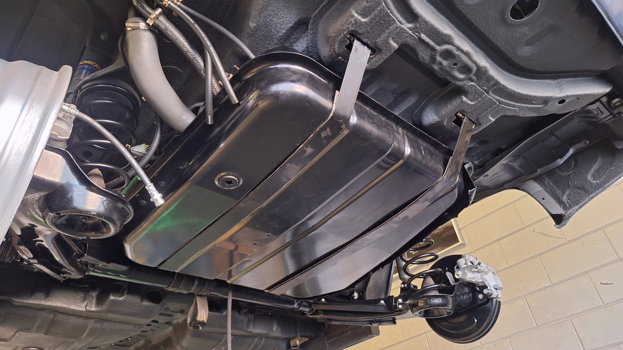

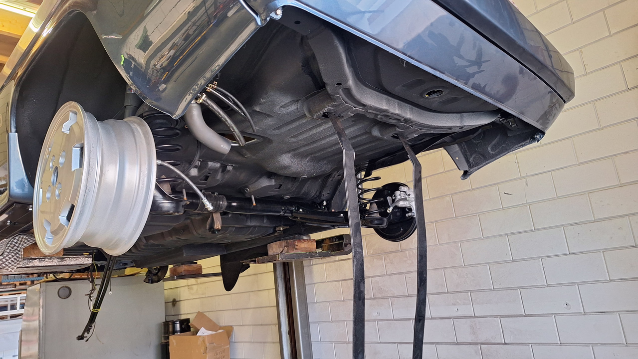

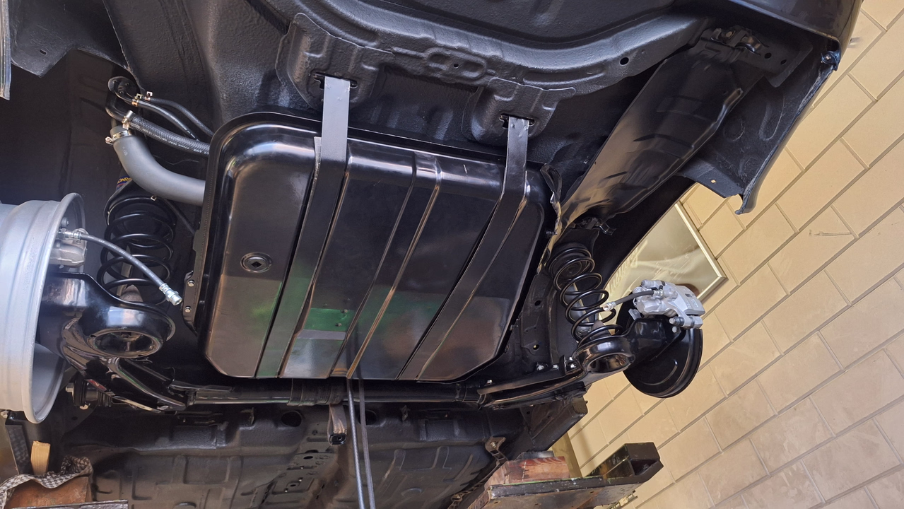

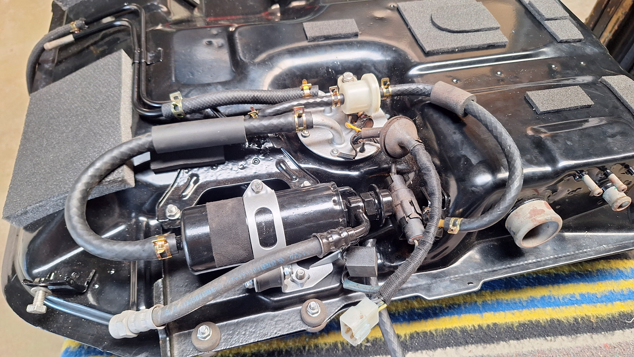

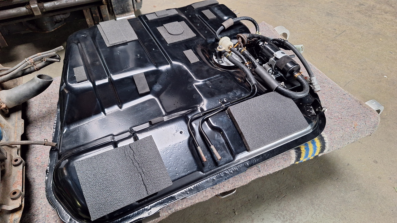

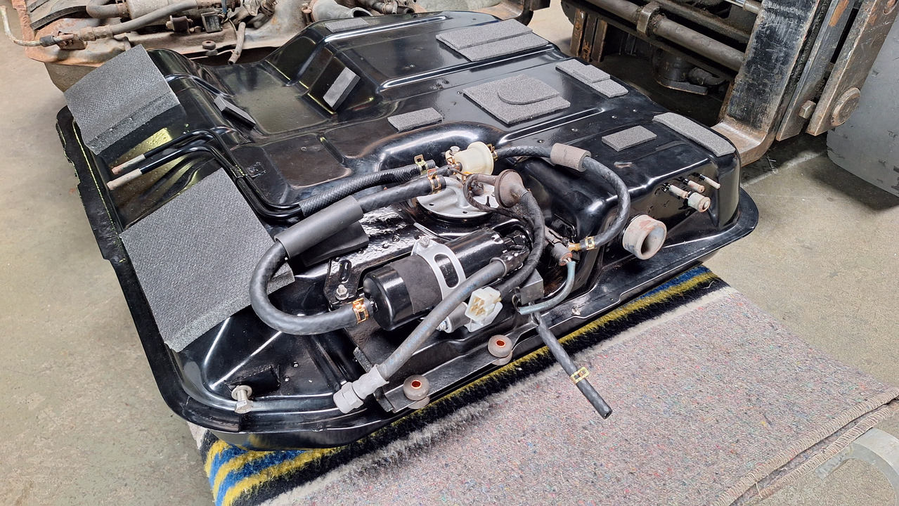

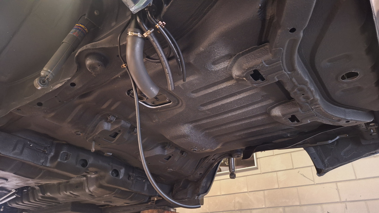

Het is weer even rustig geweest ivm vakantie en werk en bovendien heb ik 3 maanden op m'n benzinetank moeten wachten. Maar hij is er inmiddels, van binnen gereinigt en behandelt en van buiten gepoedercoat. Dus nu de fase in om de appedages erop te monteren. Gelukkig heb ik nog een 2e tank om af te kijken en dat hielp goed. Wederom zeer blij mee!
