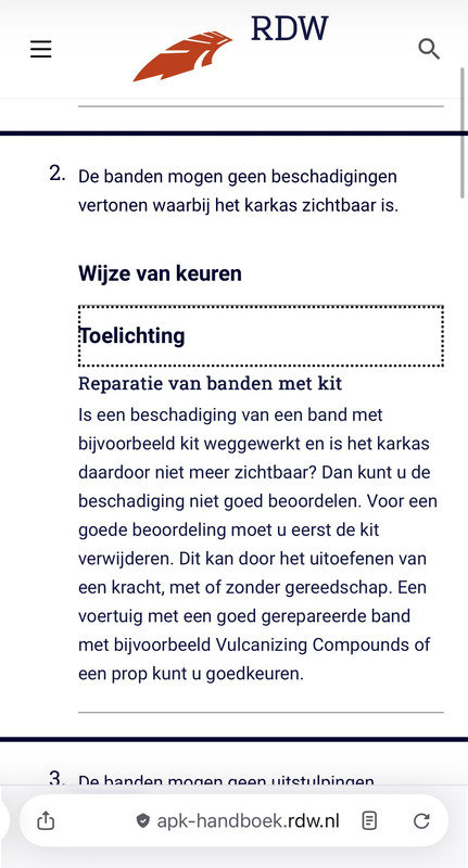

En toch is het slechts een noodreparatie, en sinds vorig jaar ook afkeur voor de apk.
Is dat zo? Waar staat dat dan in het APK handboek? Heb net even gekeken, maar volgens mij staat dat er niet in. Als de bandenspanning maar goed is, is het afkeur. Er mag zelf een spijker oid in de band zitten, is ook geen afkeur.
In het APK-handboek staat dat het wel goedkeur is.
Regel is ergens vorig jaar oktober in gegaan, ik ben ook heel benieuwd hoe ze er mee omgaan uiteindelijk. Wordt een slachtpartij qua afkeur als ze echt gaan handhaven.
Waarom zou het dan niet in het handboek staan?
In het officiële handboek van de RDW staat dat het gewoon nog mag en zelf ben ik ook een APK-keurmeester en heb ook niet gehoord dat het niet meer mag. Waar staat het dan dat niet meer mag behalve op de website die je eerder hebt doorgegeven? Die trouwens een bandenverkoopsite is? Vind ik persoonlijk ook niet heel betrouwbaar over dit soort dingen…
Een apk moment duurt doorgaans een kwartier voor een vast tarief. Alle banden controleren op proppen of nails is simpel niet haalbaar.
Ja in een kwartier kan ik een 4 jaar oude auto ook wel keuren, maar als je een 20 jaar oude diesel met een hoge km-stand met roetmeting moet keuren ben ik wel iets langer bezig dan een kwartier.
Ik had vandaag een steekproef op een klantenauto en heb even aan de steekproefcontroleur van de RDW gevraagd of een prop afkeur is. Zijn antwoord was; nee, niet in Nederland in ieder geval. Een band met een prop in het loopvlak is gewoon goedkeur, een prop in de wang van de band is wel afkeur ( er is dan een uitstulping aanwezig ).
Dit is dus geen juiste informatie.
