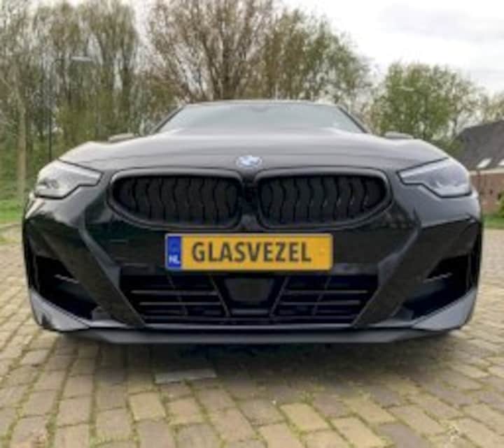

Hey! In mijn zoektocht naar een oplossing voor de tuning van mijn BMW G42 (2023) stuitte ik op dit draadje. De ECU van deze modellen zou eerst (in ik meen Finland) gedeblokkeerd moeten worden alvorens te kunnen worden getuned. Toen ik bij Ventura tuning uitkwam, las ik over die externe tuning en vroeg mij af of er ervaringen te vinden zijn. Dus geen "gedeug", de auto heb ik privé gekocht, valt nog altijd in de garantieperiode maar ik kan doen wat ík wil :)
Als ik het goed begrijp heb jij die externe tuning doorgezet. Hoe is die jou/jullie bevallen? Welke ervaring heb jij er aan overgehouden en welke lessen heb jij geleerd?
Hopelijk lees je deze oproep en vind je de tijd om te reageren.
