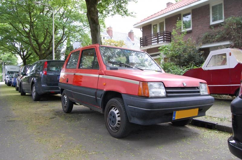

Zo,
vandaag voor de 8e maal op rij in het 10 jarig bezig de Dyane naar het stallingsadres gebracht.
Lekker droog binnen overwinteren dus. De Trans staat ondertussen verstopt tussen de meubels in een garage die ik daarvoor huur, naast m'n dwergauto.
Kortom, het wagenpark dat geen pekel mag zien (en in het kwarttarief valt...) staat weer netjes op tijd en klaar voor het volgend seizoen droog binnen :p
tsja, die staat eigenlijk maar wat te staan. Problemen met de stuurinrichting zijn het grootste euvel. Eigenlijk moet dat helemaal herzien worden. Maar dan kan ik beter een andere vooras fabriceren...

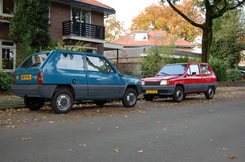

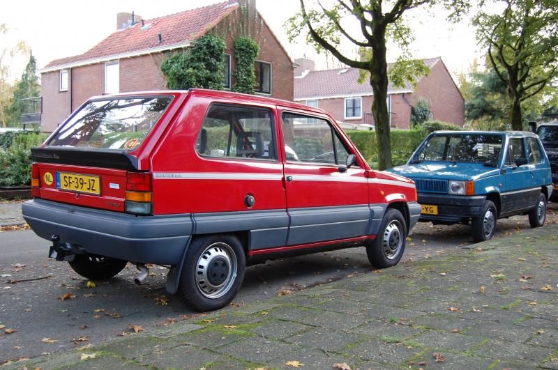

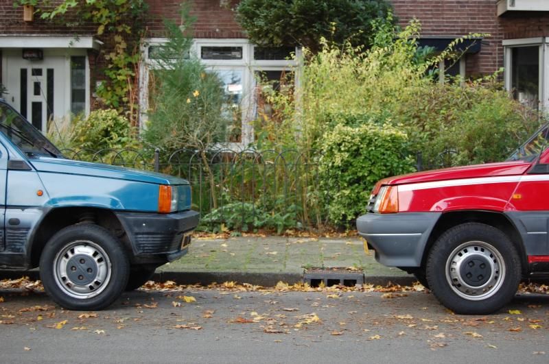

Vanmiddag kwam Micha langs met zijn 45 om even een mini ruilhandel te plegen. Mooi moment om de Marbella en Panda eens even naast elkaar te zetten. Ondanks het 1,5 jaar leeftijdsverschil zijn sommige zaken heel anders, en andere weer heel erg hetzelfde. Kijk en beoordeel zelf.
oh en Micha, hier is de zijkant alvast in de juiste tint ;)

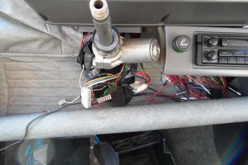

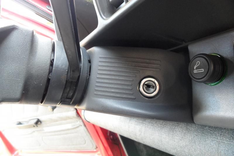

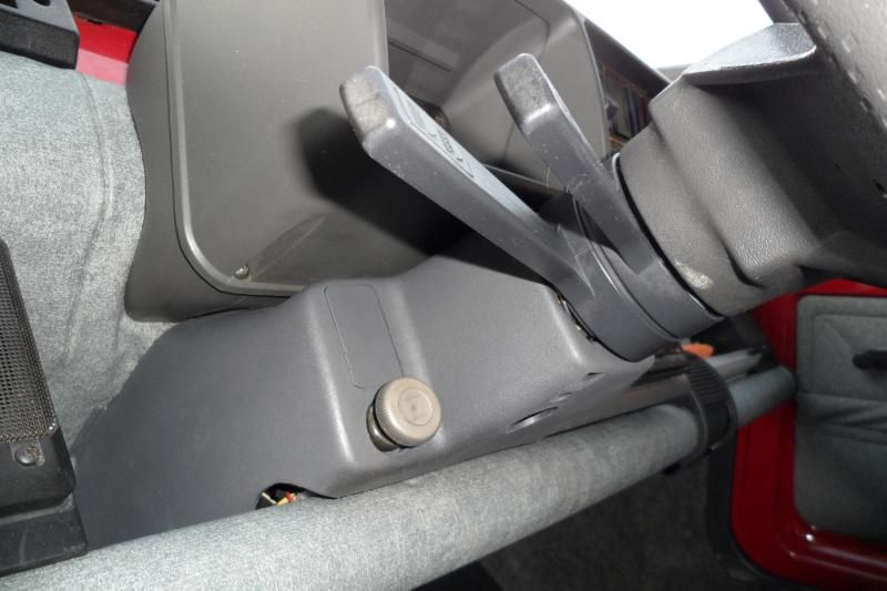

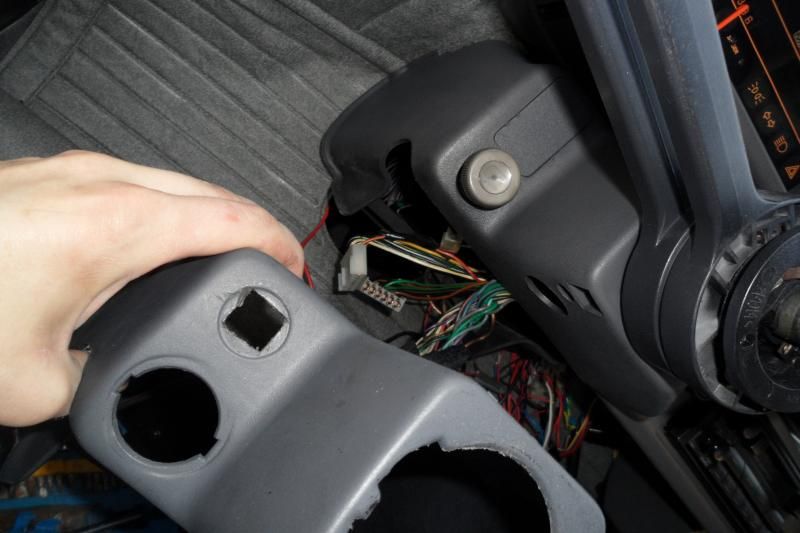

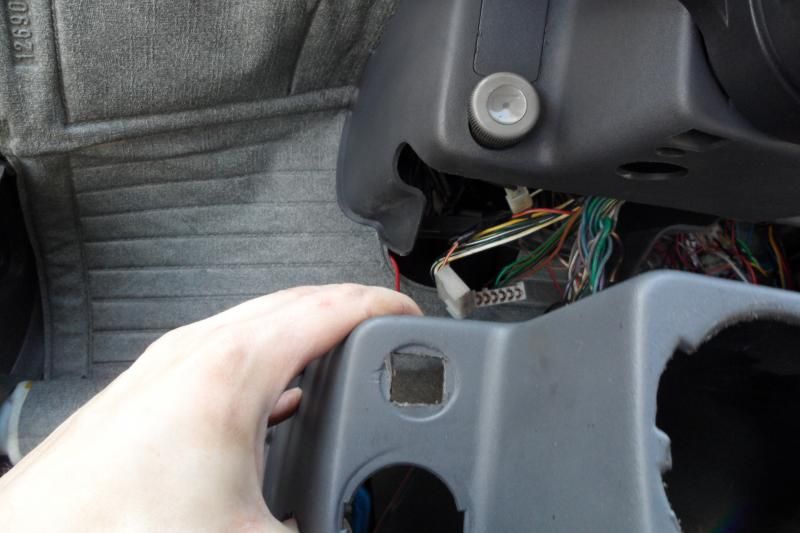

De Marbella besloot vanmorgen dat ik de contactsleutel niet meer mocht omdraaien. Ook wat grafiet mocht niet baten, ding heeft de geest gegeven.
Ik kan dus weer aan de slag!
Gelukkig bedacht ik me dat ik op de Dwergauto een Marbella-stuurkolom had gemonteerd nadat daar het origineel van gebroken was.
Daar zit nog een slot aan. Dus dat maar 'ns even demonteren.
En daar is de vervanger!
Ben ik blij dat ik oude sleutels bewaar en het slot nog niet van de stuurkolom van m'n Dwergauto had afgehaald!

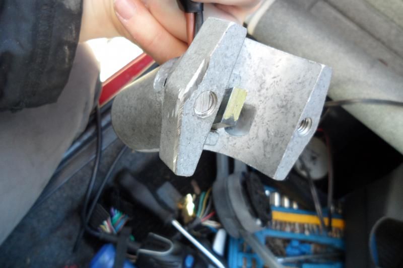

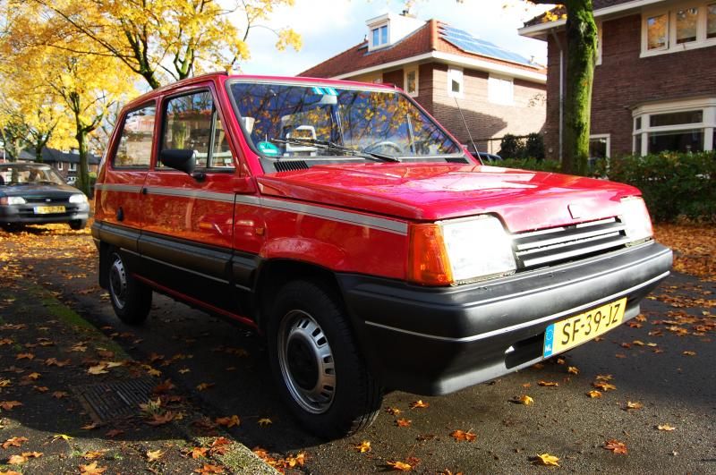

Vandaag een dagje buiten vertoefd.
Contactslot van de Marbella vervangen, de deursloten gewisseld (nu heb ik tenminste nog steeds maar 2 sleutels) het geheel gezogen, gewassen en de banden even voorzien van lucht. Vervolgens nog even wat mooie plaatjes geschoten.
Hij moet er dus weer even tegen kunnen. :)
Wat foto's:

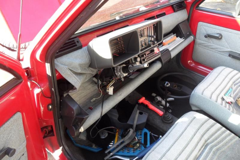

boel gedemonteerd, slot zit nog vast.
na een half uur slijpen de bouten eruit weten te krijgen (gehard staal)
gekozen om een NOS stuurkap te monteren. Hij is ietsje anders dan de originele, maar bij de originele is het choke-gat zo uitgelubberd dat je de choke uit het dashbord trok...
meteen ook de stuurhandels gespoten, want die waren, zoals zo vaak bij een Marbella, helemaal verbleekt en vlekkerig.
past goed:
Ja ja, het is een van de eersten!

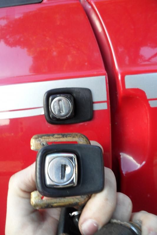

vervolgens, helaas, de deursloten vervangen. Anders zat ik met 3 verschillende sleutels en nu nog met slechts 2.
filmpje: https://youtu.be/RVLGdUphupE

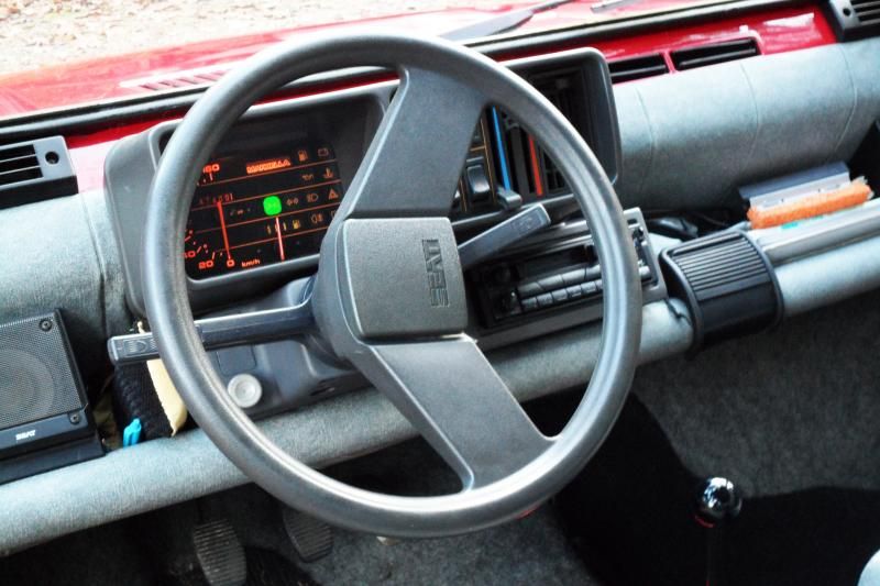

Wat zie ik nu? heb je de naam Marbella verlicht in je dashboard staan?
Wat gaaf!
En je banden zien er wat hoger uit dan normaal. hogere wang? Wel gaaf gezicht zo!
Ja! klopt. Zo vergeet je nooit dat je een Marbella rijdt ;)

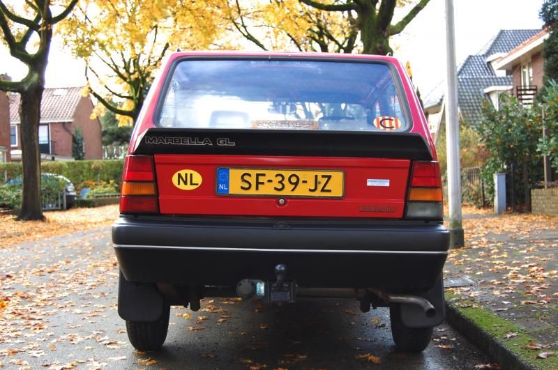

Op mijn Bella horen, volgens de advertentie 145/70 r13 banden. Maar omdat die toen ik hem kocht lastig te vinden waren heb ik er 145 r13 op gelegd. Die zijn 80 hoog en geven dit effect. Auto kan dat heel goed hebben.

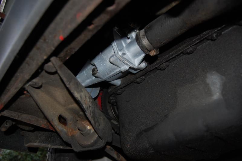

Vandaag een 'nieuwe' waterpomp geplaatst bij de Marbella. De oude had een versleten poelie, waardoor de v-snaar nogal slipte...
Nu wel wat problemen met de ontluchting, gek genoeg ging ineens het koelvloeistoflampje branden.
Na afkoelen weer bijgevuld en toen was het in orde. Morgen nog een keer ontluchten. Ik vermoed dus een luchtbel oid. Net even een stuk gereden en de auto doet het uitstekend.

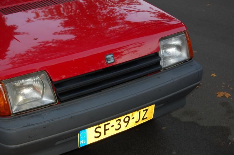

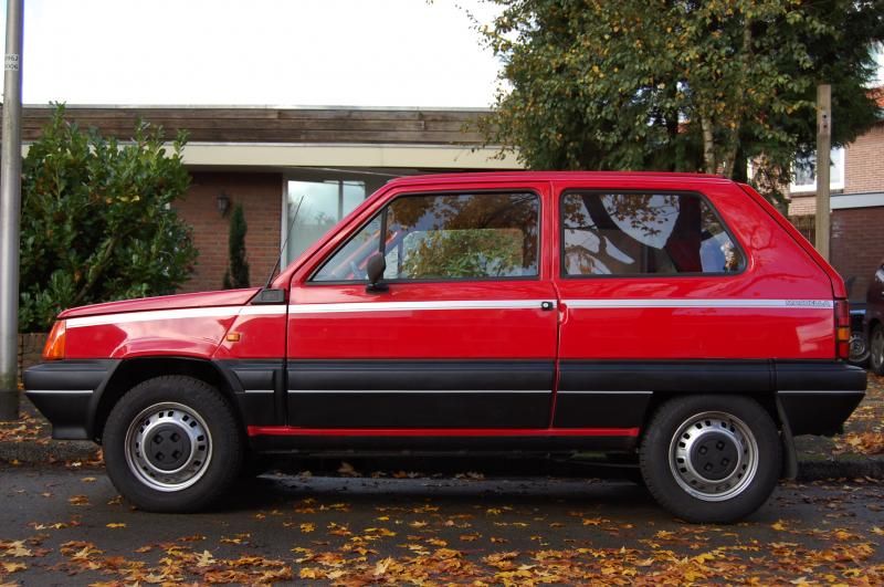

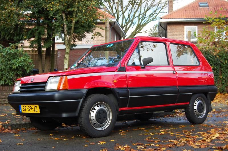

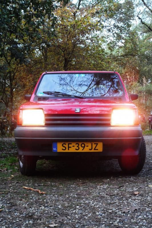

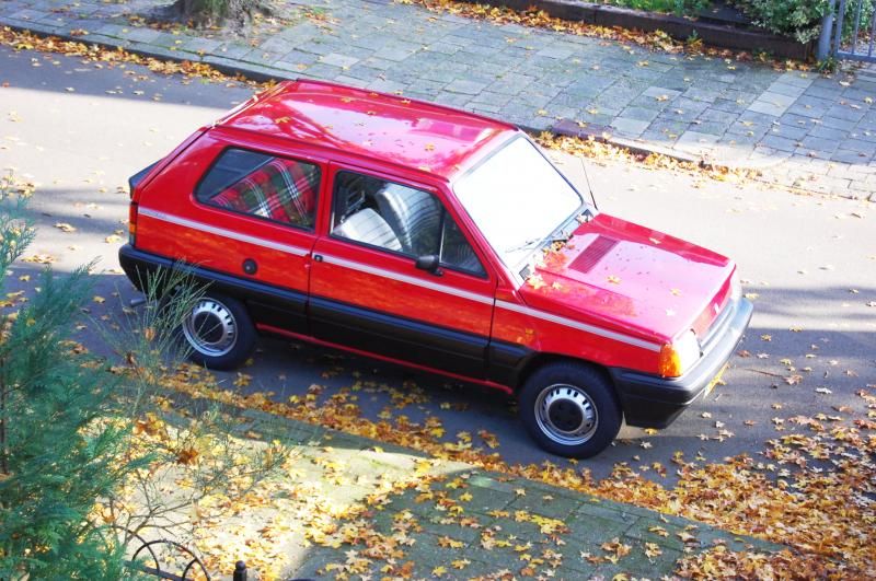

verder ook alvast een beginnetje gemaakt aan het antraciet lakken van de bumpers. Grille al even gedaan :)
Eindelijk van dat lelijke verkeerde lichtgrijs af :D
Voor de beeldvorming:
Helaas is de verf op, dus morgen weer verder. Moet nog aan de zijkanten een tweede laagje hebben om goed te dekken.
Ook de nieuwe zilverkleurige striping is onderweg, dus het wordt nog eens wat :)

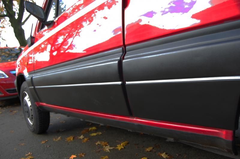

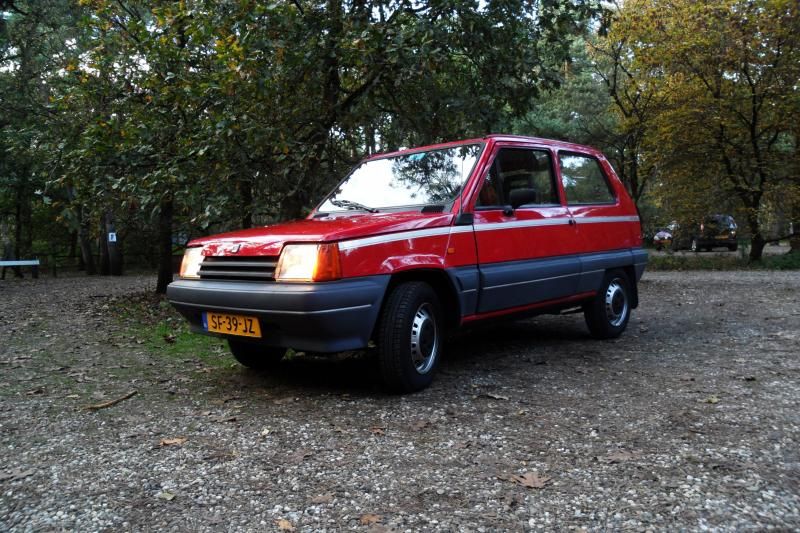

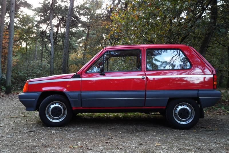

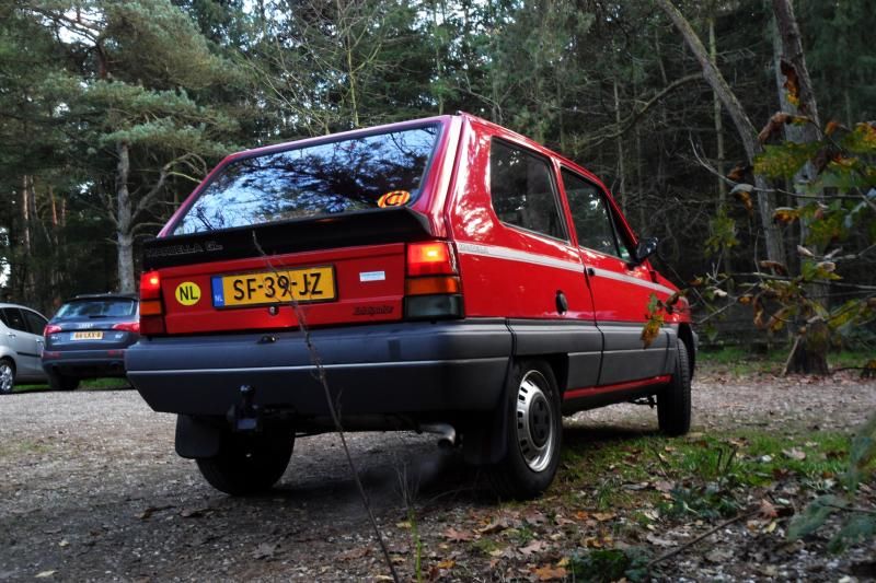

Vandaag de laatste hand gelegd aan het kunststof. Nu mooi effen mat zwart!
Enkel nog even de striping afwachten, en dan kan de auto er weer even tegenaan :)
Dat spuitwerk wel ja, altijd zo'n twijfel of het wel mooi gaat worden en ook of het wel dekt... Maar ik ben wel tevreden met het resultaat.
Ziet er heel netjes uit! Grappig ook, dat grijze vond ik veel karakteristieker/typischer, maar dat zwart is natuurlijk origineler. Hoe het ook zij, dit staat erg leuk zo! (y)
