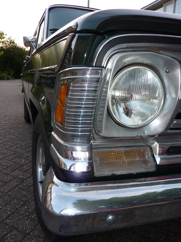

Het is in Nederland niet toegestaan, bij m'n '71 Jeep Wagoneer kreeg ik destijds al de keuze of blanke glaasjes voor de kombi knipper-/stadslichten plaatsen of de stadslichten afkoppelen en verplaatsen in de koplampen.

Mijn Wagoneer was uitgerust naar US-specificaties: oranje stads-/knipperlichten in 1 boven de bumper, en een oranje zijmarkeringslicht voor op de hoek van de auto.
De oranje stads-/knipperlichten in 1 moesten veranderd worden voor kentekenkeuring: ik heb het stadslicht in de koplamp geplaatst en afgesplitst van het knipperlicht.... de side-markering was gewoon toegestaan en geen probleem voor een kentekenafgifte.
In de praktijk bleek echter al vrij snel dat vele weggebruikers die oranje side-markeringslichten ook als een knipperlicht beschouwden, met als gevolg dat er met enige regelmaat auto's vlak voor m'n Wagoneer gewoon de weg/rotonde op reden zonder even te wachten tot ik gepasseerd was.
Nu zijn fors bemeten trommelremmen + een oplettende bestuurder wel prima geschikt om ruim 2 ton staal vrij snel te vertragen en zo een botsing te voorkomen, maar de verwarring dankzij die oranje side-markeringslichten geeft echter niet veel begrip bij de wat minder oplettende medeweggebruikers die onverwacht 2 ton staal toch op zich af zien komen.
Ik heb uiteindelijk die oranje side-markering aan de voorkant toch maar afgekoppeld van de gewone verlichting en weer aangesloten als een knipperlicht, want verwarring voorkomen blijft toch een veel betere keuze als achteraf een schade dankzij verwarring/miscommunicatie op te lossen... better safe than sorry.
