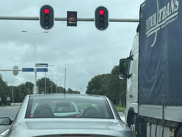

In een tijd dat veel overheden zo groen mogelijk als beleid aanhouden, lijkt dat voor het aanhouden van een regelmatig, enigszins constante snelheid juist niet zo te werken. Het afremmen en optrekken wordt steeds gezien als verspilling van energie als het gaat om duurzaamheid, maar kijkend naar de hoeveelheid (te steile) drempels, bochtjes, versmallingen ontkom je daar bijna niet aan. Doorgaande wegen waar je vroeger 80 mocht én kon rijden worden in een rap tempo gedegradeerd naar 60 km/h en voorzien van drempels waar je vaak met 40 km/h nog flink door elkaar wordt geschud.
Tel daarbij als 'ontmoedigingsbeleid' de afstelling van verkeerslichten (ofwel verkeersregelinstallaties). Die worden onder het mom van 'intelligente' verkeersregelingen gekoppeld aan internet en kunnen daardoor de verkeersdrukte meten en de regeling daarop aanpassen. Niets mis mee, hulpdiensten kunnen daardoor ook sneller doorrijden. Fietsers kunnen een app downloaden (da's zo gefietst) en in een aantal gemeenten krijgen ze dan sneller groen bij verkeerslichten (en ja, automobilisten moeten wat langer wachten...).
Echter, die verkeerslichten worden naast verkeersveiligheid ook voor beleid gebruikt, bijvoorbeeld om fietsers meer voorrang te geven, idem voor voetgangers of verkeer uit bepaalde richtingen. Dit leidt meestal wel tot remmende en stoppende automobilisten. Met de komst van hybride en elektrische auto's en auto's met stop/startmechanismen is uitstoot hier steeds minder een issue. Maar het moeten afremmen of stoppen blijft dat. Waar zijn de groene zones van decennia geleden gebleven? In zo'n beetje alle zichzelf respecterende steden was dat dé manier om met redelijk constante snelheid door te kunnen rijden over meerdere kruisingen. Die lijken voor een groot deel te zijn verdwenen.
Maar ook de verkeerslichten 'die hun rondje doen', ongeacht of er verkeer is of niet, overdag of in de nacht. Daar sta je dan voor Jan met de korte achternaam te wachten voor een late mug of vlieg. Op de N201 bij Vreeland is onlangs (half/eind 2025) het asfalt vernieuwd en zijn de verkeersregelingen aangepast. Waar je vroeger nog redelijk goed door kon rijden als het rustig was en je jezelf aan de maximum snelheid (60 km/h) hield, valt het me nu op dat ik in zo'n situatie vaker lijk te moeten stoppen en precies op het moment dat je dan stilstaat het verkeerslicht op groen springt. Dus extra optrekken, zelfs geheel van stilstand, in plaats van rustig doorrijden. Die lichten lijken ook een kortere groentijd te hebben, waardoor een (kleine) onderbreking in de verkeersstroom ertoe leidt dat de lichten op rood gaan om bij gebrek aan verkeer uit andere richtingen weer op groen te springen (voor kenners: vooral bij de 'oostelijke' kruising is dat het geval). Dat stroomt niet lekker door en is in mijn ogen niet 'groen' of duurzaam. Affijn, ik ga wel met de stroom mee en stop braaf maar het voelt wel als autootje pesten.
Herkenbaar? Andere ervaringen of tips hoe je hier 'handig' mee om kunt gaan? En ja, als de brug open gaat, is stoppen natuurlijk onvermijdelijk!
