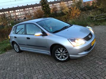

Hallo beste startmotor,
Wat een vervelend verhaal. Wat je met de Panda aan moet weet ik niet zo goed maar als het een andere auto wordt heb ik met alle 3 de auto's die je noemt veel ervaring.
Honda Insight nieuw gekocht in 2009, mijn zus rijdt er nu nog in (250.000 km, 1 op 18) alleen normaal onderhoud en 1 x kleine reparatie in 17 jaar. Voordeel: lichte auto met genoeg plek (wegenbelasting) Nadeel: als er echt wat kapot gaat is het schreeuwend duur.
Toyota Prius/Auris hybride: zijn technisch exact hetzelfde en nagenoeg onverwoestbaar bij normaal onderhoud. Een onafhankelijke garage kan er prima aan werken. Velen honderd duizenden kilometers mee gereden (2 X Prius, 1 X Auris), met alleen normale beurten. Je schrijft over 60/80 km wegen te moeten rijden, juist hier en in bebouwde kom is het hybride systeem op z'n best en belachelijk zuinig (1 op 24) tenzij je van scheuren houdt. Nadeel: zwaarder dan Honda Insight, maar Prius meer ruimte achterin dan Insight voor de honden. Zorg wel dat het er 1 is met betrouwbaar onderhoudshistorie.
Laatste tip: vermijd hybride's van VW, Skoda, Seat of Audi, en dezelfde merken met een DSG versnellingsbak. Als daar wat mis aan gaat (en dat gaat gebeuren) zijn de kosten aan de Panda een koopje.
Met een grote boog omheen.
Het is goed om je te realiseren dat in deze prijsklasse er altijd wel iets is. Wat geld opzij leggen voor onderhoud is wel verstandig. Verder maakt onbekend vaak onbemind, dus een minder populair merk of wat ouder model zijn verstandig om te zoeken. Dan zit je bij merken als Suzuki bijvoorbeeld. Ik zou de bench ook niet als leidend nemen, maar je kind.
Hoe dan ook, reparatie lijkt in dit geval niet eens een gekke keuze. Mits de banden, remmen en andere zaken goed zijn en de auto geen overmatig olie verbruikt. Allemaal zaken die je zelf kan checken door te voelen aan randjes en slijtage markers enz. Kun je op internet vinden. Dan hou je nog wat geld in de zak voor de volgende ellende…die helaas mee oude auto’s wel weer komt. Op zoek dus naar een offerte voor een zo laag mogelijk bedrag als de auto verder goed is.
