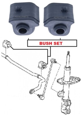

Helaas heeft mijn pas aangeschafte Toyota Verso-S soms wat kraakjes in het onderstel. Vooral als ik een van een verkeersdrempel afrij of bij lastwissels.
Ik laat de auto binnenkort binnen de garantie nakijken. Wat zou het euvel kunnen zijn (ik denk zelf stabilisatorstangrubbers)? Ik lees her en der dat de makkelijke optie dan invetten is, waarna het geluid na verloop van tijd weer terugkomt...

Invetten van rubbers is nooit een oplossing. Dat kun je hooguit doen om het probleem te localiseren. Na een 100km (of zelfs eerder) is het geluid weer terug.
Er zal vast iets versleten zijn in het onderstel, eerste verdachten zijn draagarmrubbers, achterasrubbers en inderdaad de stabilisatorstang rubbers.

Probleem met smeren is dat het rubber of kunststof aangetast kan worden door het smeermiddel. Rubber zwelt op en wordt slapper.... Rubber vervangen door polyurethaan bussen kan vaak ook, die zijn wat steviger.

Auto is bij de dealer geweest, alle rubbers van de ophanging zijn inderdaad ingespoten. De rubbers waren nog wel goed, dus vervangen zou kapitaalvernietiging zijn.
Serviceadviseur was wel eerlijk dat het na verloop van tijd weer terug zal komen, maar dan spuiten ze het weer opnieuw in.
Kraakjes zijn nu weg, ben benieuwd hoe lang het wegblijft.
Inspuiten werkt veel minder goed dan uit elkaar halen en invetten, maar ik hoop dat het lang weg blijft.
Zoals verwacht heeft het inspuiten der rubbers maar heel kort geholpen.
Mag ik nou eigenlijk verwachten dat de garage dit onder garantie oplost? De rubbers zijn wel in goede staat en de auto is al 11 jaar oud... auto rijdt verder gewoon goed.

Als je er gewoon dezelfde rubbers, maar dan nieuw, onder gooit, denk ik dat ie ook wel een jaar of 4 vrij blijft van kraakjes. Polyurethaan is leuk maar lijkt me inderdaad net iets te hard.
Poly bussen is inderdaad inleveren op comfort, maar de kans dat er nog steeds kraakjes aanwezig zijn (of zelfs meer) is groot. Aangezien alles meer solide aan elkaar zit, gaat het volgende punt wat enigszins kan bewegen of torderen juist die beweging opvangen. Rubbers zijn daar een stuk beter in.
Je kunt het oplossen door inderdaad zoals barri zegt, alles te vervangen.
Maar je kunt er ook voor kiezen om het gewoon elke paar maanden in te vetten...
Dat zal de staat van de rubbers niet verbeteren, eerder verslechteren omdat er extra zooi aan blijft hangen wat zich er ook weer tussen werkt. Maar je kunt wel even doorsparen om alles te vervangen.
Maar bij een auto van pakweg 10 jaar oud, is een set nieuwe rubbers echt geen overbodige luxe. Banden zijn na 10 jaar ook aan vervanging toe door ouderdom, ookal zien ze er nog als nieuw uit.
Waarom ophangingsrubbers dan niet?
Bij de Action een bus siliconenspray gekocht, auto opgekrikt en de draagarmrubbers en stabilisatorstangrubbers goed ingespoten. Helpt weer even.
