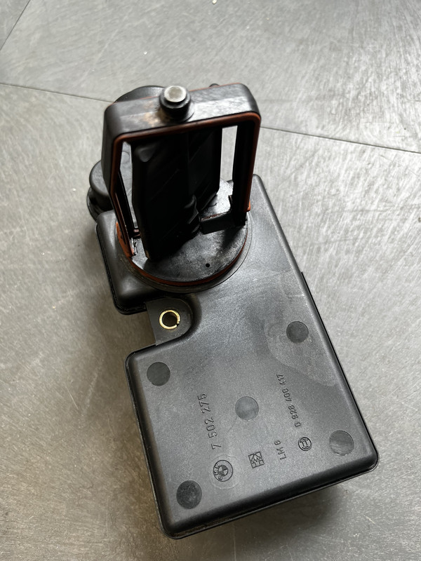

Als de boel toch los ligt ook de DISA-klep maar even van het inlaattraject halen om te checken. Rond de ton gaan die ook stuk. En ja hoor, de klep doet helemaal niets meer. Membraan nog wel goed maar klep wordt niet meer door aangedreven door asje. Nieuwe DISA kost ruim 300 euro bij BMW maar ook hier is een mooie upgrade set voor ontwikkeld met aluminium onderdelen ipv kunststof zoals origineel. Voor 100 euro is ie weer als nieuw.

De DISA klep regelt luchtdifferentiatie in het inlaatspruitstuk (past lengte van de luchtweg aan) en is een berucht onderdeel in het inlaatspruitstuk van de M54 motor aangezien deze klep kapot gaat na verloop van tijd (indicatie 70.000 tot 100.000km).
Het gebruikte materiaal is van inferieure kwaliteit en slijt / krijgt speling. In het ergste geval kan het zelfs breken en liggen er losse onderdelen in uw inlaatspruitstuk wat motorschade tot gevolg kan hebben.
Verder heeft een slecht werkende DISA klep uiteraard een negatief effect hebben op de motorloop, het vermogen en koppel van uw auto.
Mogelijke zaken die veroorzaakt kunnen worden door een slechte of defecte DISA klep:
  • Ratelend/klapperend geluid uit uw inlaatspuitstuk tijdens stationair (controle door stekker af te nemen -> geluid moet verdwijnen)
  • Verminderde motorloop en vermogen/koppel bij stationair en lagere toeren gebieden.
  • Mogelijke foutcodes gepaard met de check engine lamp
  • Ook arm mengsel foutcodes kunnen wijzen op een defecte DISA klep .
  • Verhoogd brandstofverbruik.
Ik verwacht dat ie met gerepareerde DISA straks nog beter oppakt van onderuit. En dat deed ie al heel goed dacht ik.

Zojuist ook een DISA revisie setje besteld, met een beetje mazzel kan ik donderdag weer rijden.

Vanmiddag de nieuwe onderdelen opgehaald bij de dealer. En in de brievenbus zat het revisiesetje van de DISA-klep. Zojuist alles gedemonteerd. Fan eruit, alle slangen los, radiateur eruit, expansietank eruit. Niet zo heel ingewikkeld maar toch altijd bang om dingen te vernielen. Maar volgens mij goed gegaan. Al is het wel een gesmeer. Komende dagen ‘s avonds maar weer verder. Hopelijk komend weekend weer rijdbaar.

Vanavond de DISA-klep gereviseerd. Mooi setje met nieuwe onderdelen in aluminium in plaats van kunststof. Was zeker niet ingewikkeld. Functioneert weer zoals het hoort. Morgen maar weer inbouwen en dan hoop ik de rest ook te kunnen doen.
