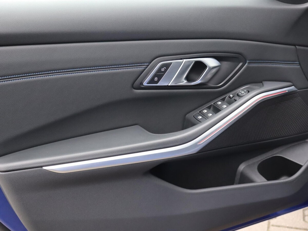

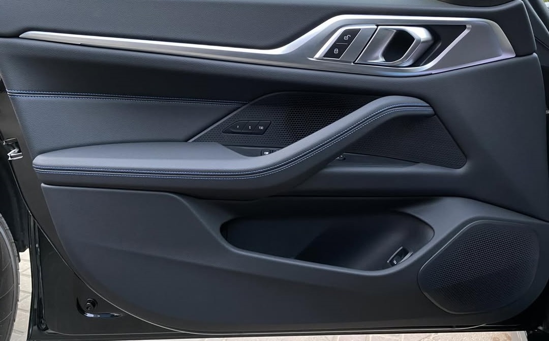

Huidige X3 is inderdaad BMW-onwaardig, de G01 is echt wel mooi afgewerkt. Vergelijk de armlegger maar eens. In de huidige 3-serie vrij goedkoop ogend en aanvoelend materiaal, geen stikseltje of onderschuimd in de X3 veel luxer en hoogwaardiger.
Dat bovenste deel is inderdaad een stuk mooier, maar het keiharde onderste deel met onbekleed vak vond ik destijds al jammer. Ik zie wel wat je bedoelt met een upgrade ten opzichte van wat je nu hebt.

en vergelijk die oude x3 deur dan met de nieuwe, kon wel van een goedkope bestelbus zijn
Ben het met Elco eens, vond de G01 kwalitatief juist veel minder dan de G21. Kijk ook maar eens naar de hendels die zijn gebruikt voor het kleine kastje links onder het stuur of die van de ondervloer van de achterbak. Heb ook een tijdje met de BMW verkoper gepraat ook hij bevestigde zelf dat de auto’s die geproduceerd zijn in Amerika over het algemeen toch wat bezuinigd is of minder kritisch zijn als het gaat om materiaal gebruik.

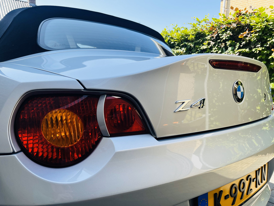

Mooi weer om tussen de bedrijven door de Z4 even lekker te detailen. Kapje geimpregneerd, nu lekker polijsten. Achterkant gedaan, glimt als een malle.
Binnenkort toch maar even een setje velgen laten opknappen, dan is ie aan de buitenkant echt perfect.
Nog geen witte X3 rook. Enerzijds volledige MRB voor de 320e volgend jaar, anderzijds rijdt ie wel echt veel voordeliger dan een benzine X3. Mag toch wel rekening houden met 8 liter op 100 km. Logisch met zo'n hogere auto met X-drive maar dat tikt wel aan in de brandstofkosten.
Kap impregneren? Polijsten?
Met dit weer ga ik liever met de roadster op pad, vanochtend vroeg gedaan, nu is het te warm voor mij om aangenaam te rijden ;-)
Goed om te zien die interieurfoto's, ik hoor het, ik lees het en bij collega's waar ik soms meerijd, was ik allesbehalve onder de indruk van een (nochtans dure) i4, een zeer basic iX1 (wie kiest dat nou toch...) en een redelijk uitgevoerde Q4 e-Tron. Echt cheap plastic galore zover je kan zien. Niks te premium. Eerder te shame-ium.
Vanavond ga ik nog maar even een ritje maken. Is het wel perfect weer voor inderdaad! Maar poetsen kan ik ook wel van genieten.
Laat maar weten waar ik ze heen moet brengen (voor het poetsen), ik heb nog wel wat voor je. ;)
Zonder grappen, ziet er weer blinkend uit Kristian. (y)
Hier net terug van een heerlijke rit. Perfect weer vandaag, helemaal niet te warm wat mij betreft.
Mocht je richting de woonplaats van Edwin Evers rijden, dan laat maar weten ;)
Het is inderdaad prachtig cabrioweer!
