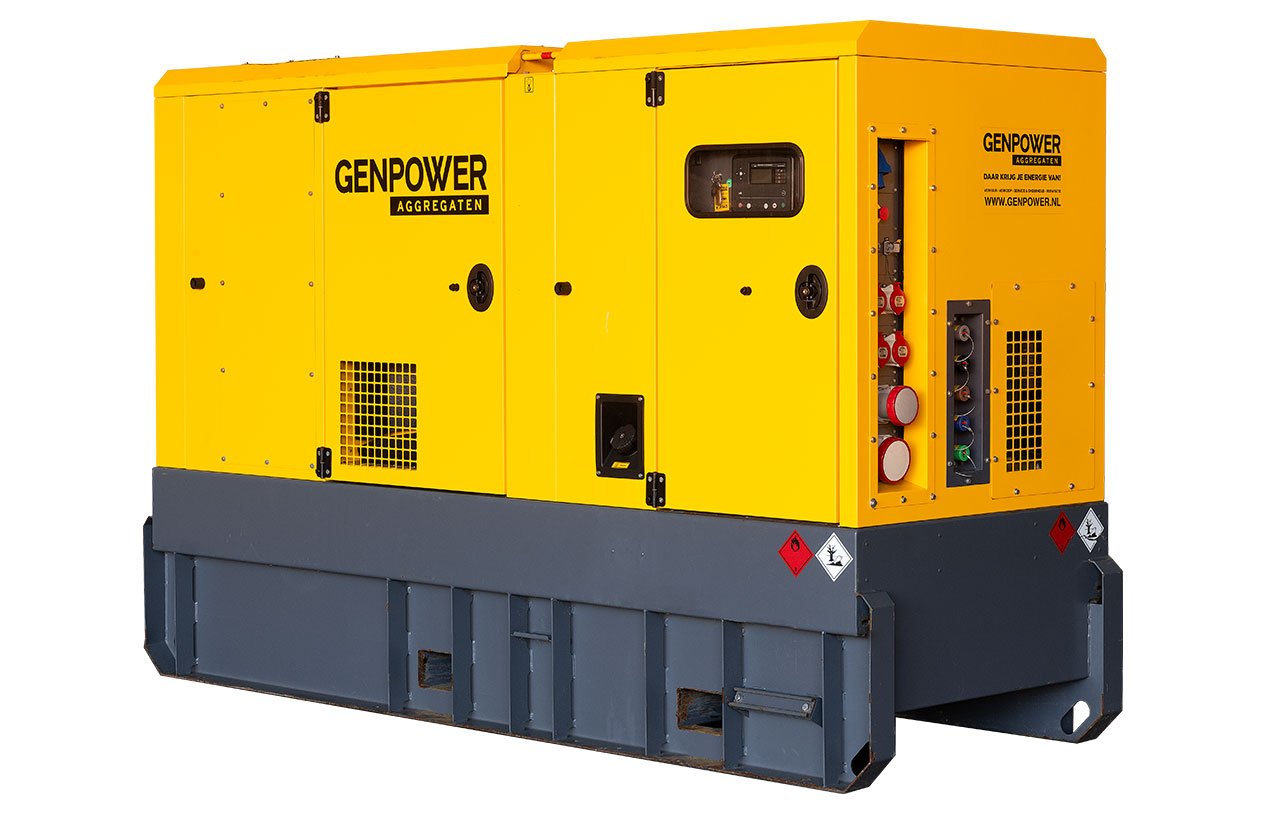

Helemaal waar ! En daarbij zijn dieselvoertuigen bijna allemaal voorzien van Roetfilter, SCR katalysator en Ad-Blue. Dieselgeneratoren blazen hun uitlaatgas bijna ongefilterd naar buiten, zeker bij een aggegraat op leeftijd.
Stroom op de bouw is wel een dingetje, aansluitingen zijn meer dan belangrijk. Ik was onlangs op een hoogbouw project in Amsterdam. De twee bouwliften konden niet op vol vermogen werken, transport van materiaal werd in de week einden gedaan, en de verwarming om bv het stucwerk te drogen werd voorzien door een palletkachel in containers opgesteld met leidingwerk. Stroomaansluitingen kunnen zo maar meer waarde hebben als het pand.
Mwah, sinds 2022 is de zgn. stage5 generator al verplicht bij nieuwe exemplaren én meer dan 500 draaiuren.
Dan hebben die apparaten dus een roetfilter, SCR katalysator en dus AdBlue.
Energie produceren met dieselaggregaten gaat helaas niet zonder uitstoot. Daarom moeten sinds januari 2022 alle nieuwbouw aggregaten voldoen aan de Stage 5 norm. Dit geldt niet voor aggregaten die minder dan 500 uur per jaar draaien (noodstroomaggregaten). Het doel is om de uitstoot van NOx (stikstof) en CO2 terug te dringen. Kortom schonere energie dus!

1. De motoren zijn voorzien van een roetfilter
Een motor moet standaard een roetfilter hebben om zo de roetuitstoot te verminderen. De roetfilter vangt het roet op die tijdens regeneratie* onder extreme hoge temperaturen verbranden. Op deze manier gaat de roetuitstoot naar beneden tot wel 99,9%. In principe is een roetfilter dus zelfreinigend zolang het aggregaat voldoende belast wordt. Wanneer het aggregaat niet voldoende belast wordt, dus het aggregaat komt niet voldoende op temperatuur, kan de roetfilter verstopt raken met alle gevolgen van dien.
2. De motoren hebben AdBlue nodig
Omdat een motor alleen aan Stage 5 kan voldoen door een nabehandeling van de uitlaatgassen, zullen motoren vanaf 50 kVA uitgerust zijn met een actieve katalysator. Meestal met AdBlue. Hierdoor kunnen de motoren schoner draaien. AdBlue is een vloeistof dat bestaat uit gedemineraliseerd water en ureum. Door de hete uitlaatgassen hiermee te injecteren is een groot deel van de stikstofoxiden (NOx) omgezet in zuivere stikstof en waterdamp. Twee onschuldige stoffen die van nature al aanwezig zijn in onze lucht. Het spreekt voor zich dat naast brandstof ook met enig regelmaat AdBlue bijgetankt moet worden. (..)
3. De motoren verbruiken fractioneel meer diesel
Je leest het goed. De nieuwe motoren verbruiken soms fractioneel meer brandstof. Hoe dit werkt? Een dieselmotor werkt volgens het zelfontbrandingsprincipe. De lucht boven in de cilinder wordt gecomprimeerd, waarna er brandstof wordt ingespoten om het mengsel te laten ontbranden onder compressie. Deze ontbranding zorgt voor uitstoot van schadelijke stoffen. Bij een lage verbrandingstemperatuur voor veel roet (PM) en bij een hoge verbrandingstemperatuur veel stikstofoxide (NOx). Om het aantal stikstofoxide (NOx) te verlagen wordt er fractioneel meer brandstof ingespoten om de verbranding als het ware te ‘koelen’.
4. Het is nog belangrijker om goed na te denken over de benodigde capaciteit
De nieuwe motoren moeten straks voor minimaal 30% worden belast om de juiste temperatuur in het uitlaatsysteem te realiseren. Dit is met name nodig voor de katalysatoren die pas goed functioneren vanaf een uitlaattemperatuur boven de 250 °C. AdBlue verneveld daaronder niet en zorgt ervoor dat het uitlaatsysteem zal dicht klonteren. Het is dus belangrijk geen overcapaciteit in te zetten, maar puur te kijken naar wat je echt nodig heeft. (..)
