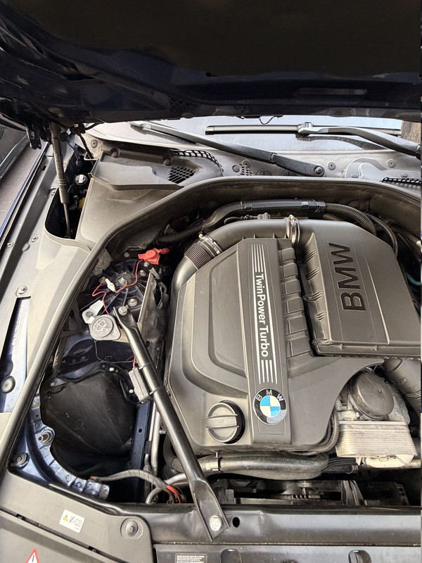

IMG-2009.jpg%0A

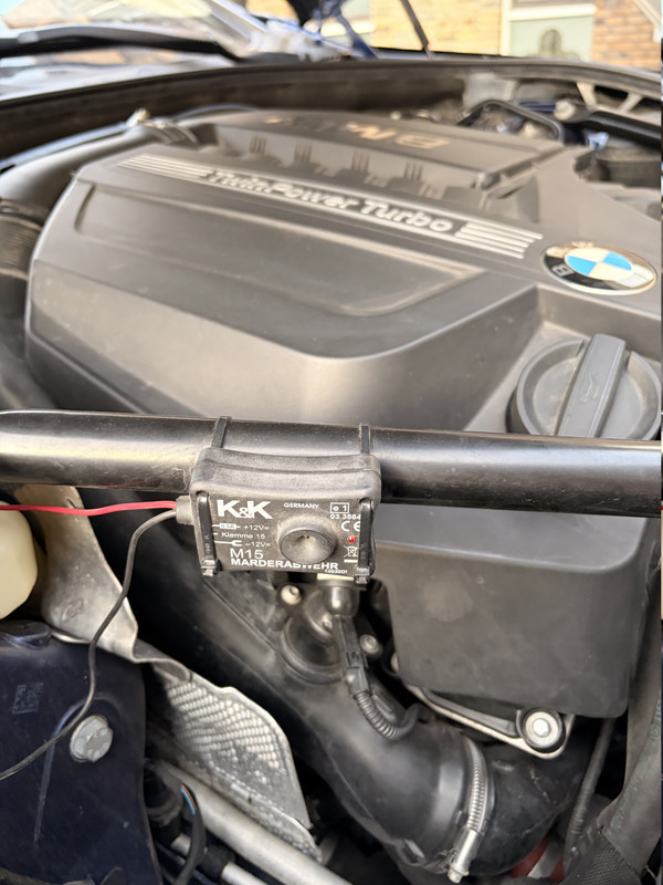

IMG-2007.jpg%0A
Doe maar even ook hier zodat anderen het ook lezen. Ik heb er een van K&K. Geen idee wat voor type, zat er al ingebouwd mooi links van het motorblok en direct op de accu. Super netjes gedaan en tot op heden geen marter gehad.
