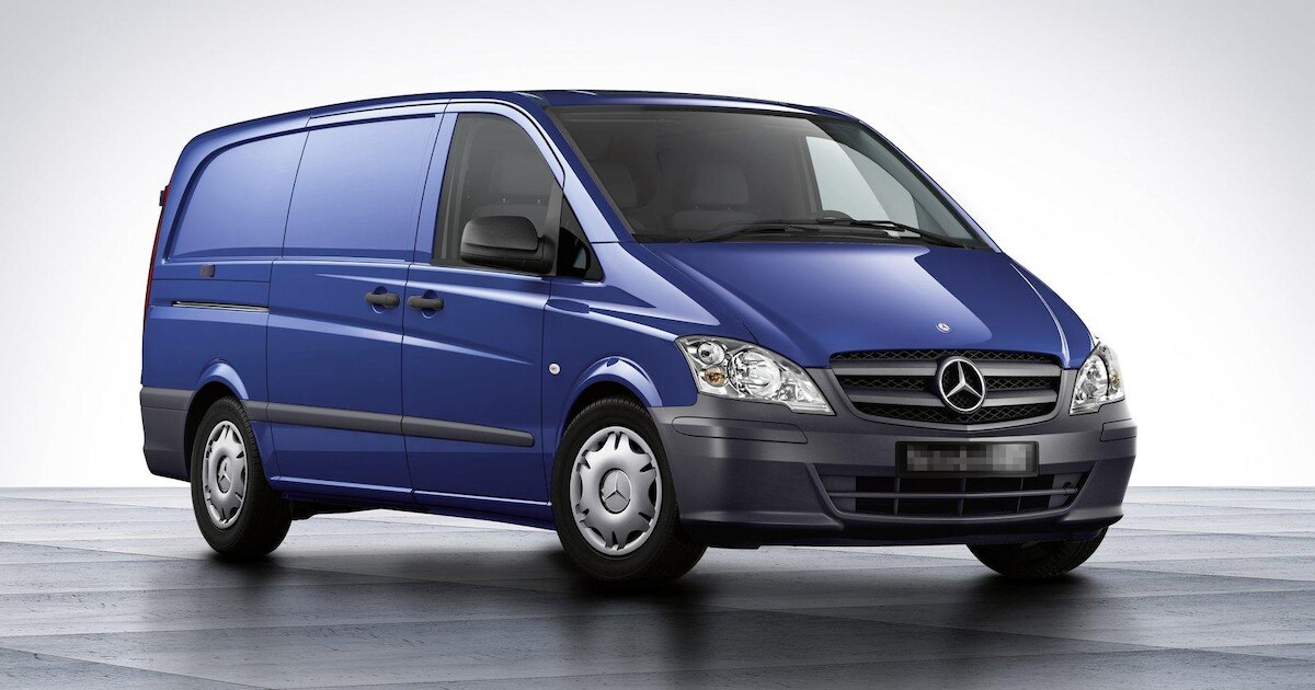

Ik heb een Mercedes Vito uit 2005. Ik las gisteren in de krant dat deze ook de gevaarlijke airbags heeft en er een terugroepactie gaat volgen. Mag ik hiermee verder rijden? Want bij Citroën mag dat niet en het gaat toch om dezelfde airbag?
Ik heb deze ochtend naar de garage gebeld en daar zeiden ze dat het geen probleem is.

Ik kan me voorstellen dat met name de zoninstraling bij een Vito veel minder invloed heeft dan bij een compacte Citroën-personenauto. Bij die laatste heb je die immers van twee kanten, door de voor- en achterruit, terwijl bij een Vito bestelwagen het zonlicht dat door de achterruit (voor zover al aanwezig) naar binnen schijnt het dashboard meestal niet zal bereiken.
