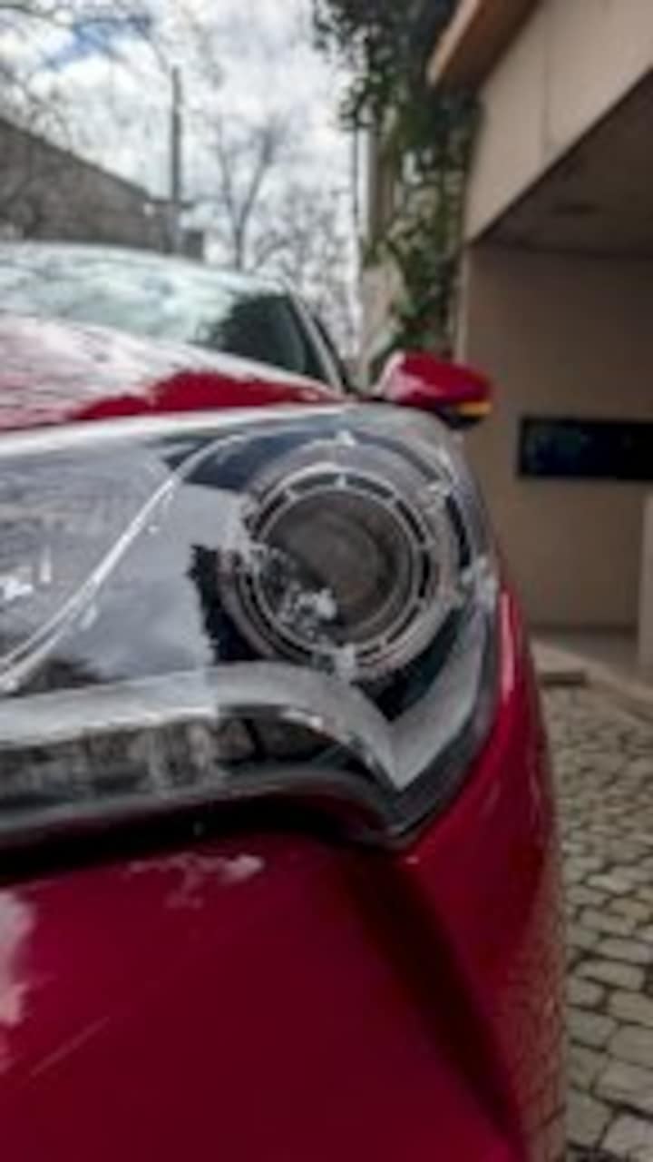

Ietswat in een impuls ja gezegd en hem meegenomen naar huis. Zie hier het resultaat:
Helaas is het niet helemaal zo rooskleurig als ik hoopte. Bij het wegrijden na de overdracht bleef de passagiersstoel piepen dat er iemand op zat. En dat is niet meer gestopt :'), maar de riem erin klikken is voor nu een prima workaround. Echter, nog veel erger, een collega wees me erop dat de koelvloeistof leeg was (iets wat de onafhankelijke keuring ook gemist had, best een waardeloze keuring achteraf) en volgens de vorige eigenaar in december nog was aangevuld. Dit gaat nog wel een duur hoofdpijndossier worden vrees ik. Bij een dealer laten opvullen, en het lijkt erop alsof na een beetje rijden het pijl al gezakt is. Ik kan me in ieder geval mijzelf (en de garage) op de kop slaan dat ik dit zelf niet heb gezien, dan had er in ieder geval nog iets van de prijs gekund.
