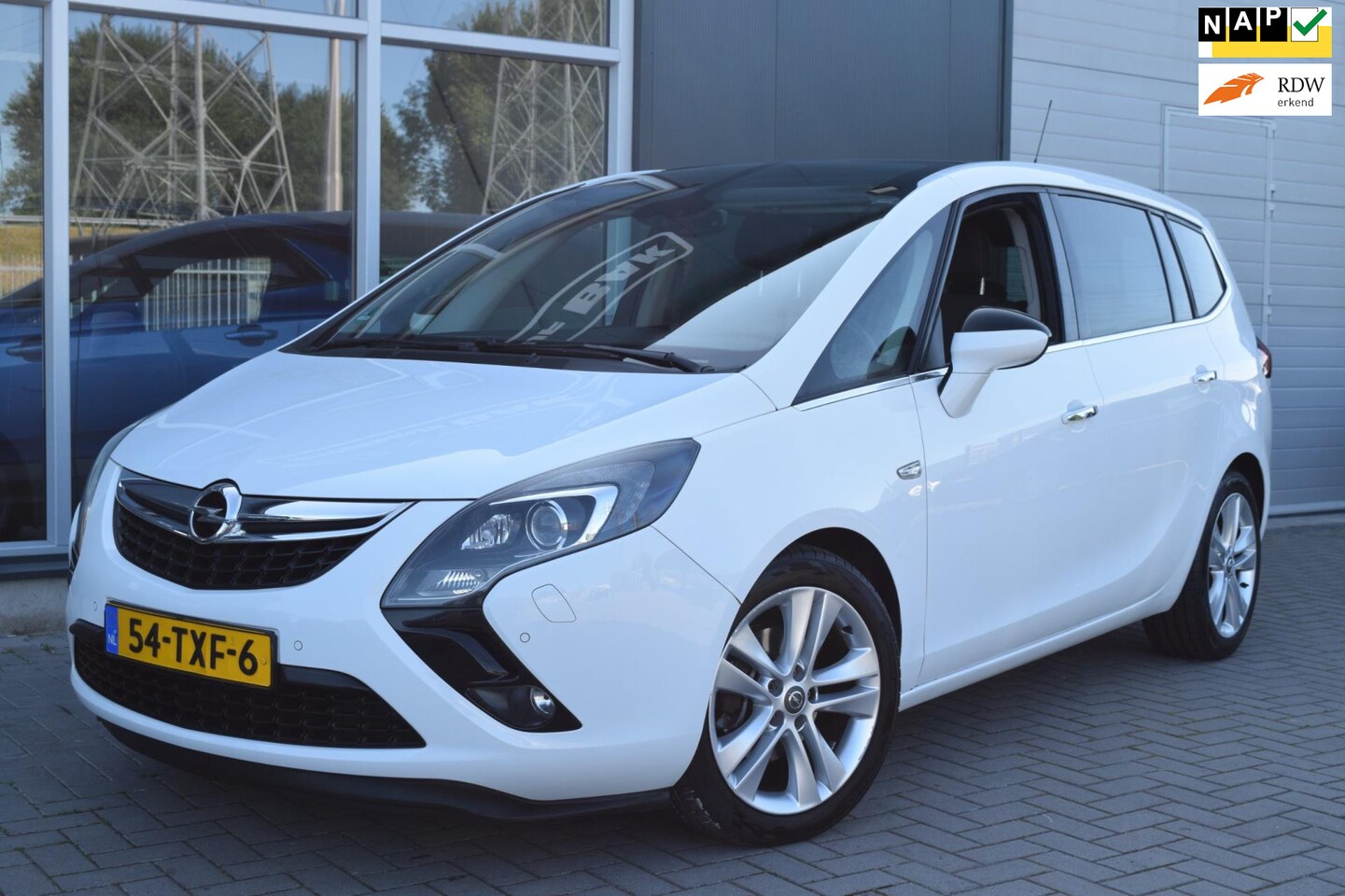

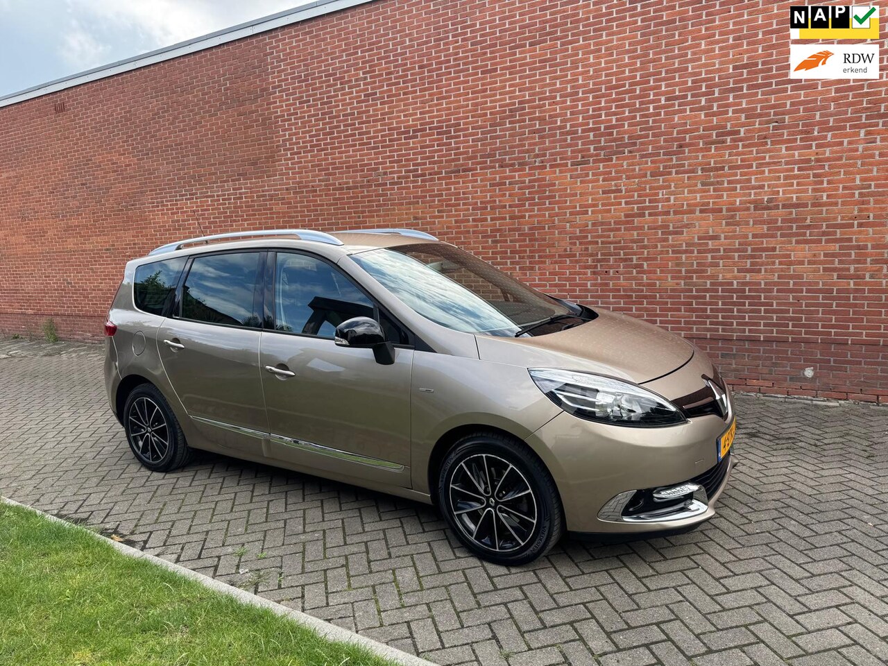

Ik heb meerdere Renault Grand Scenic III modellen gezien en een aantal Opel Zafiras. Ik ben benieuwd naar wat jullie vinden. Beter meer uitgeven voor een nieuwere auto of minder uitgeven en het verschil wegleggen voor toekomstig onderhoud.
autos waar ik interesse in heb:
De 1.2 motor van Renault staat niet goed aangeschreven volgens mij maar een auto met volledige onderhoudshistorie en geldige APK, is het dan het risico waard?
Een ander alternatief is de 2.0 CVT automaat.
Als je moest kiezen tussen een Zafira van bouwjaar 2012-2014 of een Grand Scenic III wat zou je dan aanraden?
Maar waarom geen Golf station? Ze staan met 1.0 te koop en ook de latere 1.2 zou ik wel aandurven.
Bij de Scenic kijken of de ketting vervangen is.

In de Renault Scenic 3 met CVT ligt de Nissan 2.0 met distributieketting.
Dit is een hele betrouwbare en degelijke motor zonder turbo en met indirecte injectie. ( dus bijna geen vervuiling)
Zat ook in mijn Laguna 3 die ik 9 jaar heb gehad. (Hele goede auto.)
Let wel even op met de automaat, dat die soepel schakelt en geen bijgeluiden maakt. Reparaties aan de automaat kunnen kostbaar zijn, maar een automaat is wel fijn. Het is niet een hele zuinige combinatie.
De 1.2 TCe van Renault werd wel beter tijdens de productie, niet de beste motor van Renault, ik zou eerder dan naar een latere kijken dan van Januari 2015.
Belangrijk is de historie, heeft de auto altijd op tijd zijn beurten gehad, is de distributieketting al vervangen etc.
Toen die in de Scenic 4 kwam was die betrouwbaar. Het is wel een zuinige en moderne motor.
