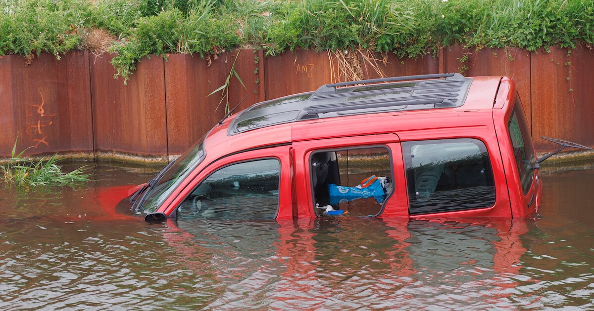

navn bericht in AD 13-8-2026. Auto te water? gebruik de noodknop om de zijramen te open

Rij niet het water in... en als dat toch gebeurt werken de raamschakelaars vaak wel. Zo niet, lifehammer, open dak of de gebeden der stervenden....
Als de auto te water raakt werken de raamschakelaars nog wel even. Je ziet het ook vaak in persfoto's van een auto te water dat de verlichting ook nog blijft werken. Ook blijven de raamschakelaars nog een tijdje werken wanneer de auto van contact af wordt gehaald.
Er bestaat geen noodknop. Dat is echt een foute gedachtegang.
Als het gaat om de functie om de ramen met behulp van de vergrendel/ontgrendel knop op de sleutel te openen dan ook hierbij DIT IS GEEN NOODKNOP.
Dit is een comfortfunctie die niet op alle auto's bestaat en in veel auto's ook naar wens van de eigenaar kan worden uitgeschakeld. Ook is de betrouwbaarheid daarvan niet hetzelfde als de betrouwbaarheid van de raamschakelaars in de auto zelf.
Ik kan ook geen bericht vinden van het AD wat dit zegt. Of ze moeten het bericht vanwege een fout alweer hebben teruggetrokken.
Mislukt dit allemaal:
Gebruik een lifehammer, desnoods op de achterste zijramen of het achterraam (voorraam gaat je niet lukken, voorste zijramen zijn ook soms gelaagd). Ander alternatief: dan gewoon de deur openen, maar dat heeft als nadeel dat dit pas lukt wanneer de waterstand in de auto ongeveer gelijk is aan die buiten de auto.
