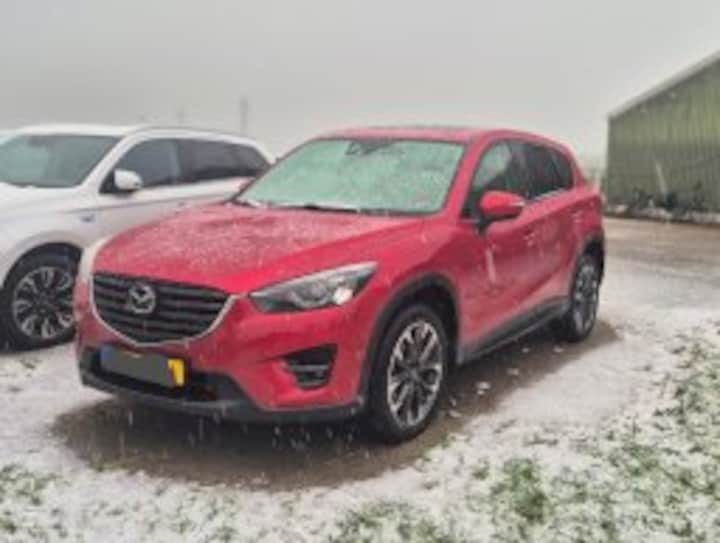

Ik heb een rode, Soul Red geloof ik?

Soul Red is prachtig!!! Heb je het manual doorgelezen?
