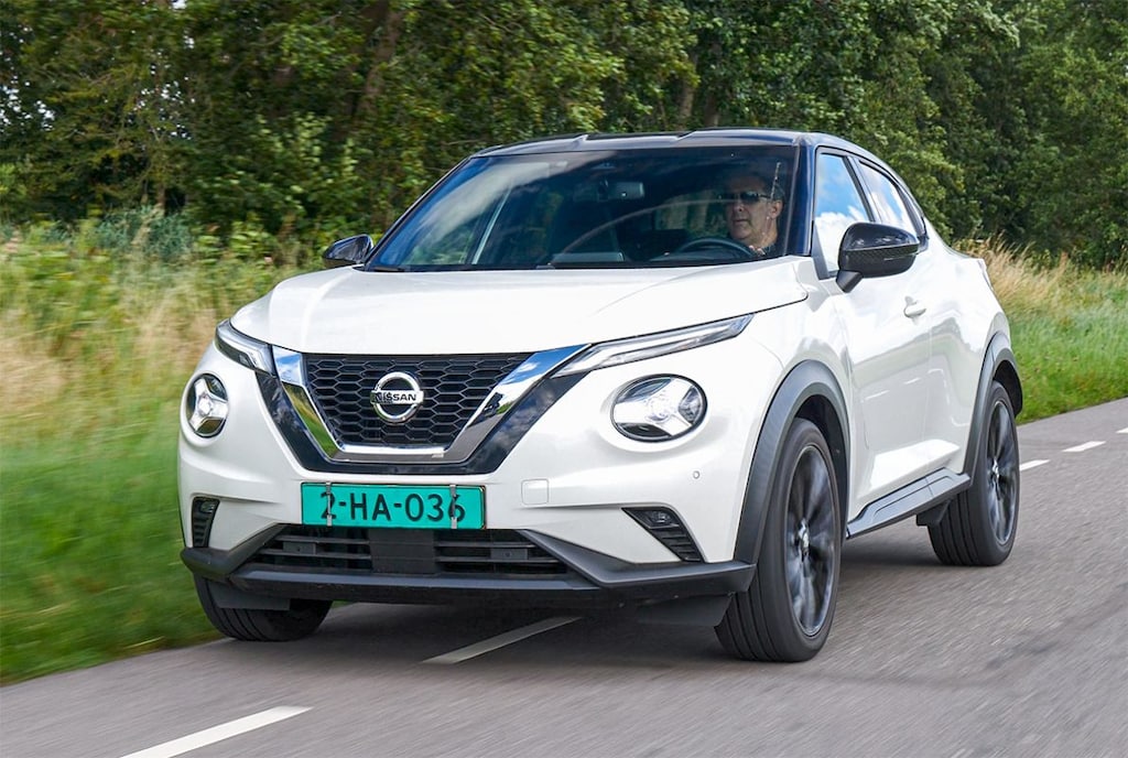

Het model Nissan Juke vanaf 2019 is geleverd met degelijke, en betrouwbare 1.0 en 1.6 Hybride. Die zou ik zelf eerder kiezen.
