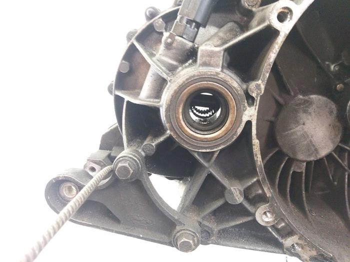

Een transit connect heeft een versnellingsbak zonder flenzen. De aandrijfassen steken rechtstreeks in het differentieel. Als de aandrijfassen eruit getrokken worden en de bak eraf getrokken wordt, loopt deze dus leeg. Ga er dus vanuit dat er nieuwe bakolie in komt. Kan geen kwaad. Officieel wordt een bak zogenaamd voor het leven gesmeerd, maar als je ruikt hoe bakolie ruikt na een jaartje of 10, 15, dan kan dat absoluut geen kwaad... sowieso komt er na verloop van tijd altijd en onvermijdelijk metaalslijpsel vrij, bij een bakoliewissel met schone olie ben je dat ook kwijt. Immers anders dan bij motorolie of automaatvloeistof gaat de olie in de bak nergens door een filter. Ergo, mooi laten wisselen, is minder dan 2 liter a +/- 25 euro per liter. Zijn de kosten niet.
Ter vergelijking een transit connect bak zonder flenzen:

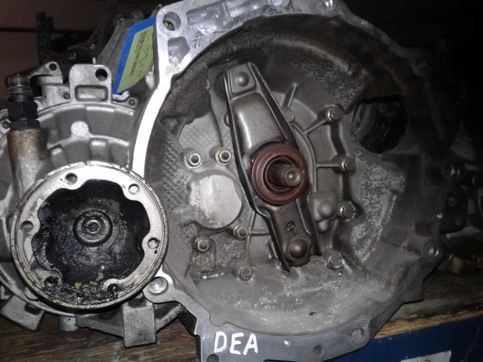

En een golf 4 bak met flenzen:
Je ziet dat je bij de ford bak door het diff heen kijkt, waar normaal de olie zit.
Bij de golf bak worden de aandrijfassen tegen de flenzen aan gebout met 6 boutjes. Die flenzen zijn oliedicht. Daar zou je dus de bak los kunnen halen zonder deze leeg te maken. Maar zelf vervang ik bakolie toch ongeveer iedere 1,5 ton. Worden de bakken heel oud mee.
