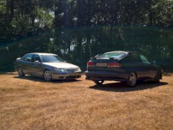

Rond dezelfde tijd kocht mijn vader een 2007 Saab 9-5 60th Anniversary Edition (Degene met de chromen randen om de koplampen heen.) na een lange tijd Saabloos te zijn. Na heel vaak naast hem in zijn Saab te hebben gezeten wist ik het dus helemaal zeker, er moest een Saab komen zodra ik op mijn 18e mijn rijbewijs haalde!

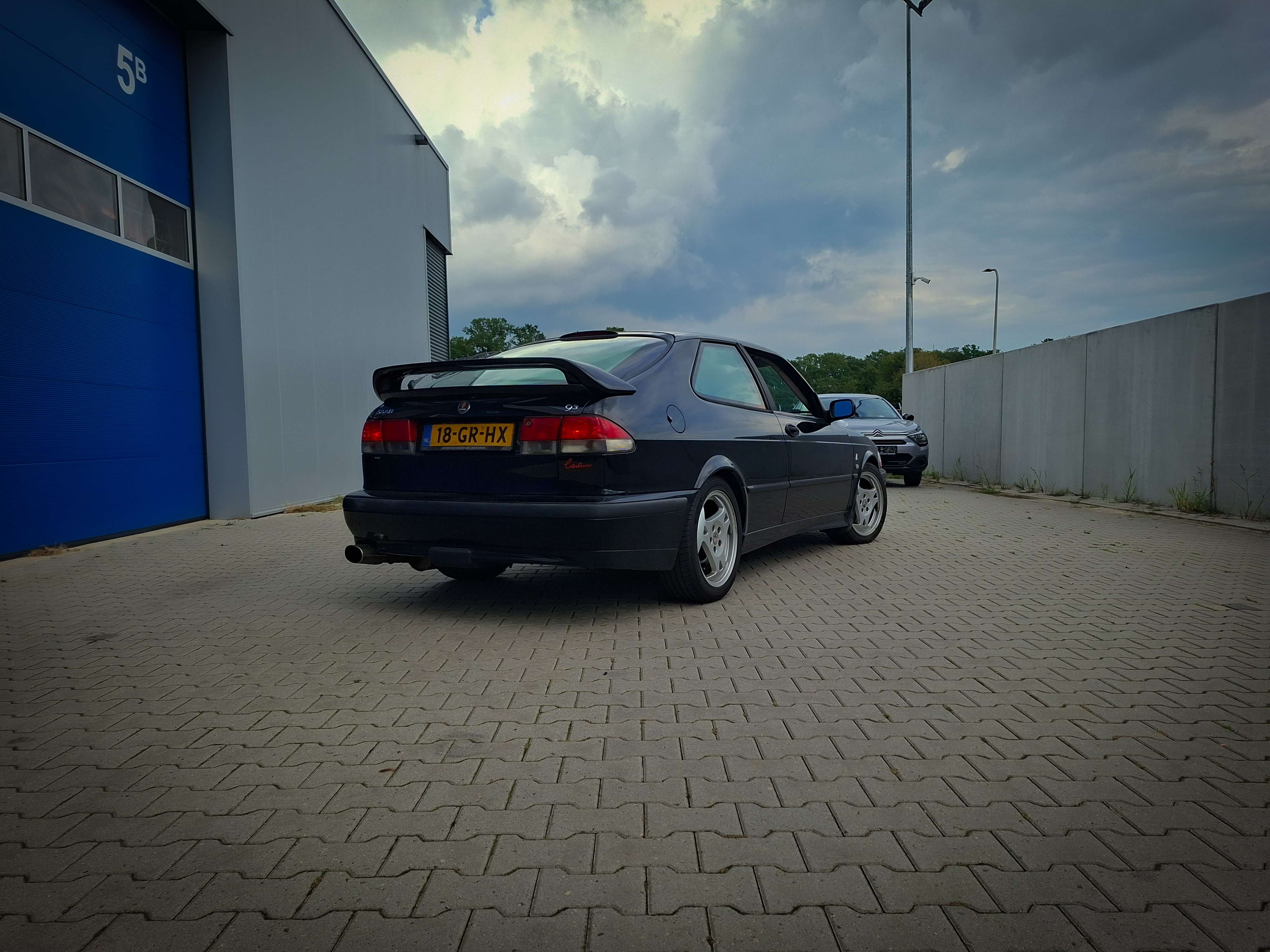

Bovenstaande foto is hoe ik de auto kocht. Ondertussen is ze eigenlijk compleet getransformeerd naar een vroege Aero/FrankenViggen.
Met zo'n ongeveer 275pk en 385nm! Tevens heb ik sinds een tijdje het idee om er iets van te maken wat Saab nooit gemaakt heeft, een Carlsson versie van de OG9-3! Onderstaand zal ik wat meer foto's toevoegen met wat uitleg. Ik zal niet alles toelichten met foto's anders word het wel een extreem lang verhaal. Daarna de 9-5!

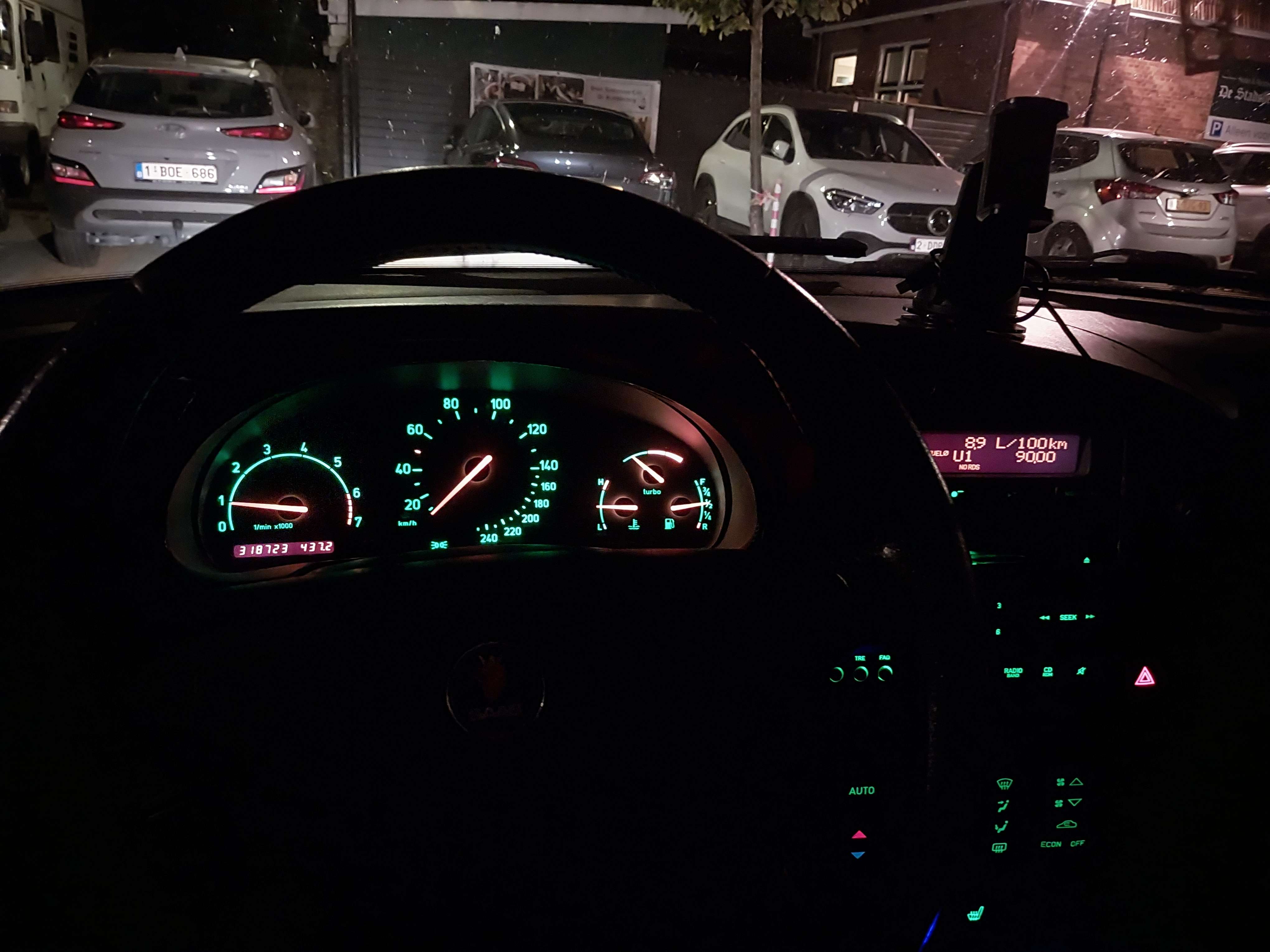

Tapijt later zwart gespoten door mijn vader. En de verlichting in de oude tellerbak ging stuk, dus eentje met turbodruk meter gevonden en gemonteerd!

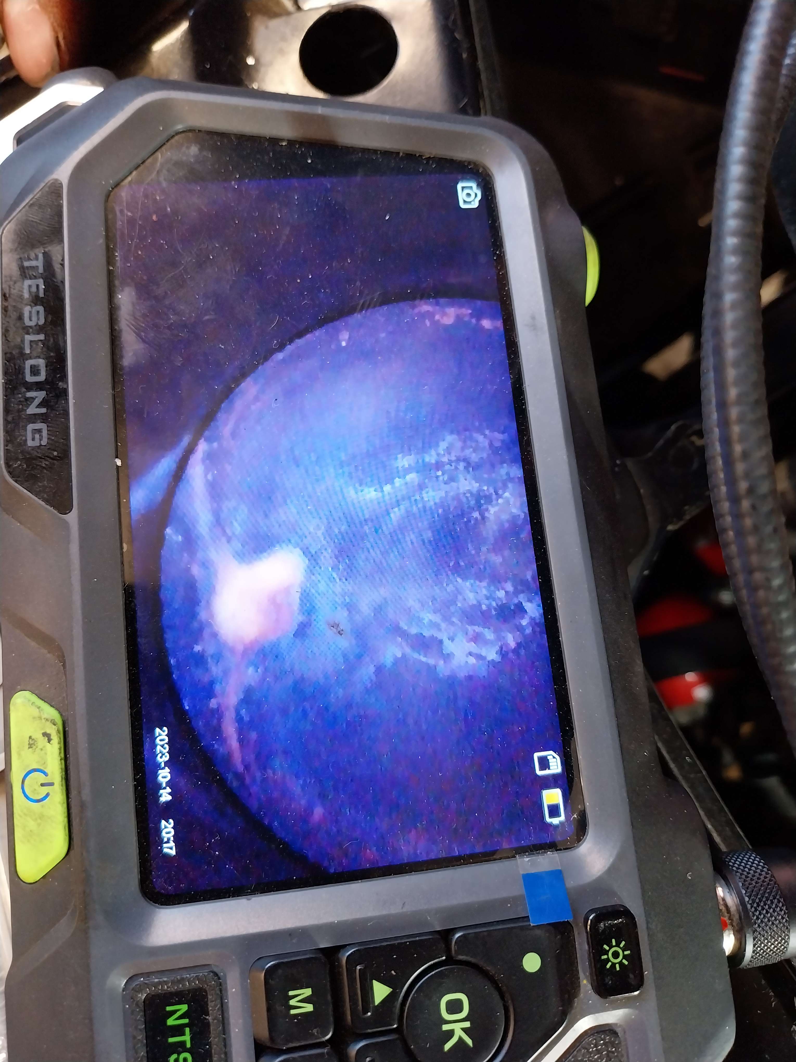

Niet lang daarna erachter gekomen dat t blok niet al te fris meer was.

Nu dus met t oude blok van de 9-5, en een versnellingsbak van een Viggen sloper. Daarnaast waren er nog oliedruk en temperatuur meters gemonteerd op de plek waar de asbak zat, en heb ik zowat de hele neus van de Viggen overgenomen aangezien mijn kap en schermen niet super meer waren.
En dan de meest recente verandering, een Viggen+ spoiler waarvan ik durf te wedden dat dit waarschijnlijk de enigste in Nederland is..
