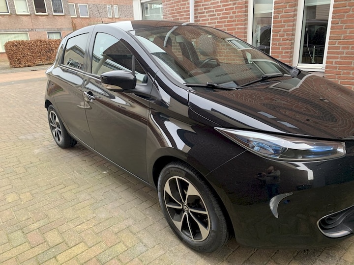

Als je op zoek bent naar een gebruikte Renault Zoe, dan zie je veel auto's met huuraccu's. Voor veel mensen een no-go. In een review viel me de tip van Jip (ik neem aan de schrijver van die review) op: "Laat je hierdoor niet afschrikken. In mijn geval was de versie met accuhuur flink goedkoper dan een vergelijkbare met koopaccu. Renault wil van die huuraccu's af, dus met 78k op de teller vraagt men voor afkoop rond de 1400 euro. Dat is minder dan het prijsverschil in mijn geval."
Kortom: hier zit wellicht onderhandelingsruimte, zeker als je bij een dealer bent binnengelopen.
261060127
Als er al 'genoeg' huurprijs is betaald, is de afkoopsom inderdaad vaak behapbaar. Er zijn mensen met een ZOE die een aanbod van Renault Finance hebben gehad om de accu voor € 1,- over te nemen.
