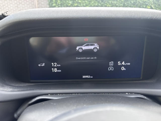

Echter.... vrijdagavond viel het me tijdens het rijden door de stad op dat we eigelijk alleen maar op de motor reden. De toerenteller die ik atijd op het display heb staan (mijn eega kijkt liever naar het batterijniveau van de 48V-accu) bleef de hele tijd een waarde aangeven, ook bij stilstand. Daarnaast waren de cijfers van de snelheidsmeter de hele tijd wit gekleurd (die worden blauw als de elektrische ondersteuning actief is). Kortom: even checken wat er gebeurt bij afzetten van de motor en ja hoor:
Geen activiteit van het hybride front (zie de 0%). In het weekeinde mocht Mr Mustard naast het huis staan (niet voor straf hoor) en vanochtend ging mijn eega op pad en constateerde hetzelfde. Dealer gebeld en die kunnen er 4 augustus (!) al naar kijken. Oorzaak: vakanties en drukte door de hoge temperaturen. Niet eerder en daar waren ze redelijk stellig in. We kijken dus eigenlijk naar een workaround, omdat we dan zeker een maand een verbruik van 20-25% (inschatting) hoger hebben dan de bedoeling en het gemiddelde is.

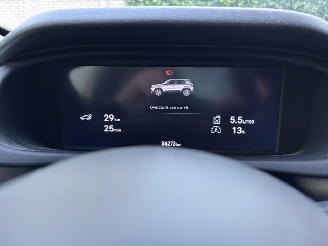

Tactiek van 'even aankijken' lijkt een goede te zijn. Gisterenavond reed ik in de auto en het viel me op dat mijn eega de airco van de automatische stand had gezet, vervolgens op een lage temperatuur en lage ventilatorstand (ze vindt het hard blazen van koude lucht wat met dit weer redelijk onvermijdelijk is - zelfs gedurende korte tijd - niet prettig). Ik had de temperatuur wat redelijker ingesteld (21 graden bij 28 graden buitentemperatuur), de 'auto' stand ingeschakeld en na enige tijd zag ik de cijfers van de snelheidsmeter blauw worden (teken dat je elektrisch rijdt) en de toerenteller naar 0 zakken. Op de terugweg was het nog wat koeler en hadden we een redelijke score voor elektrisch rijden.
Niet veel maar bedenk dat de rit voor een groot deel over de A2 met 130 km/h ging (daarmee waren we zo'n beetje snelheidsduivels, wel na 19.00 uur...), dus eigenlijk een beetje in de bebouwde kom aan het begin (dan moet de motor warm worden) en aan het einde waren kansen voor het mild hybride systeem de brandstofmotor uit te schakelen. Het lijkt dus dat de airco de oorzaak is - feitelijk de stroom/vermogensvreter. We kijken het nog wel aan maar ik vermoed dat we de afspraak bij de werkplaats niet nodig zullen hebben.

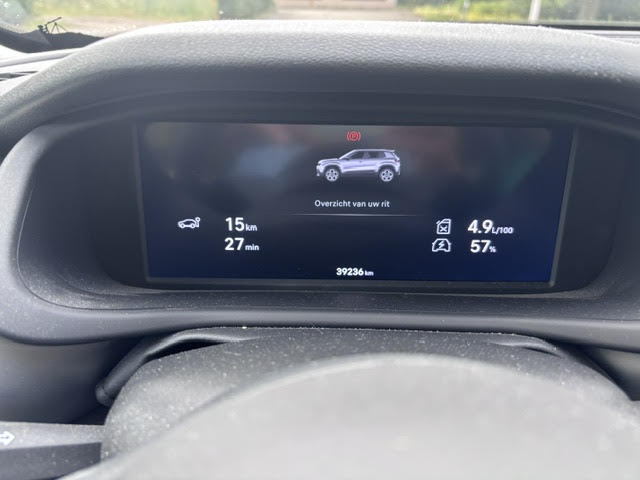

Je krijgt na afloop van een rit bij het uitzetten van de motor een overzichtje van wat statistieken tijdens de rit. En gisteren kwam dit op het scherpje te staan:
Inderdaad, in dit geval heb ik van de 15 km en 27 minuten 57% elektrisch gereden. Dat is dus meer dan alleen een starthulp of een assistent als je om piekvermogen vraagt. Zeker in de stad of op de langzame buitenwegen (zoals ik 60 km/h wegen wel eens aanduid) kun je op één lading meer dan een kilometer achter elkaar rijden. Maar het gebeurt ook best vaak dat ik op een 80 km/h weg, zeker met een wat langzamer voorganger, de cijfers van de snelheidsmeter blauw zie kleuren (indicatie voor elektrisch rijden) en dan een tijd lang pakweg 75 km/h rijd zonder dat de brandstofmotor in actie komt. Op de snelweg kun je het wel vergeten met hogere snelheden, dan is de benzinemotor aan de slag. Hoewel als je dan met een constante snelheid rond de 100 km/h kunt doorrijden blijft ook het verbruik prettig, meestal gunstiger dan 5,0l/100 km.
Het is dan ook niet echt een mild hybride, technisch heeft hij alle kenmerken van een full hybrid. Hij heeft inderdaad een starter-generator, maar daarnaast is er een grotere elektromotor geïntegreerd in de versnellingsbak. Dat is de reden waarom hij ook stukken volledig elektrisch kan rijden. Het enige 'milde' is het voltage van 48V, bij veel full hybrids is dat hoger.

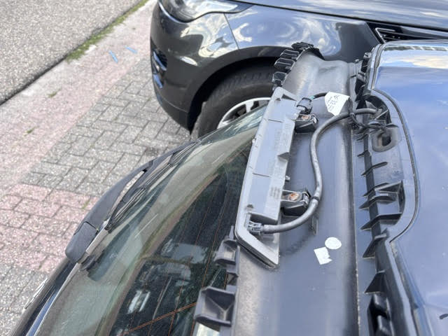

Een ander dingetje dat me meer in het algemeen opviel aan een andere auto... dan parkeer je ergens op een bedrijventerrein en zie je een Peugeot 207 staan. Vreemd, die achterspoiler ontbreekt voor een deel, en wel het bovenste deel. Kan natuurlijk gebeuren. Dan zie je wel de verwantschap tussen de merken uit de (toen) PSA-groep. Want het label op de kabel (ik ga ervan uit voor het remlicht) vertoonde duidelijk een double chevron van het Citroën-logo! Je moet denk ik scherpe ogen hebben - of inzoomen - om het goed te kunnen zien.
Tja, welke Citroën zou die kabel ook of origineel kunnen hebben gehad??? #hersenkraker
