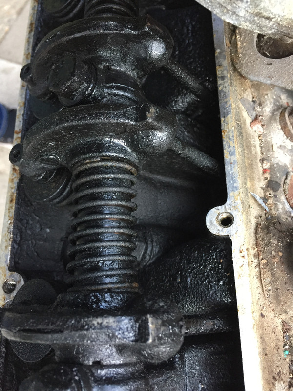

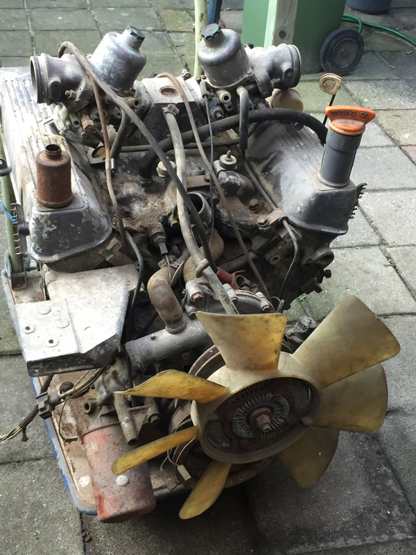

Ik heb een Rover V8 blok wat helaas vast staat. het staat nu een week in de kruipolie ,deze heb ik door de bougiegaten naar binnen erin de cilinders gespoten. maar staat nog steeds muurvast. het blok heeft bij mijn weten 5 jaar stilgestaan bij iemand in de garage. het kleppen deksel er eens afgehaald en ziet er maar erg zwart uit. alsof het getectyleerd is .
wat kan ik doen om dit nog los te krijgen?

Met die teerbende die je onder het kleppendeksel hebt gevonden moet dit blok geheel uit elkaar om schoon te maken. Deze troep ga je namelijk ook aantreffen in de kanalen in de krukas.

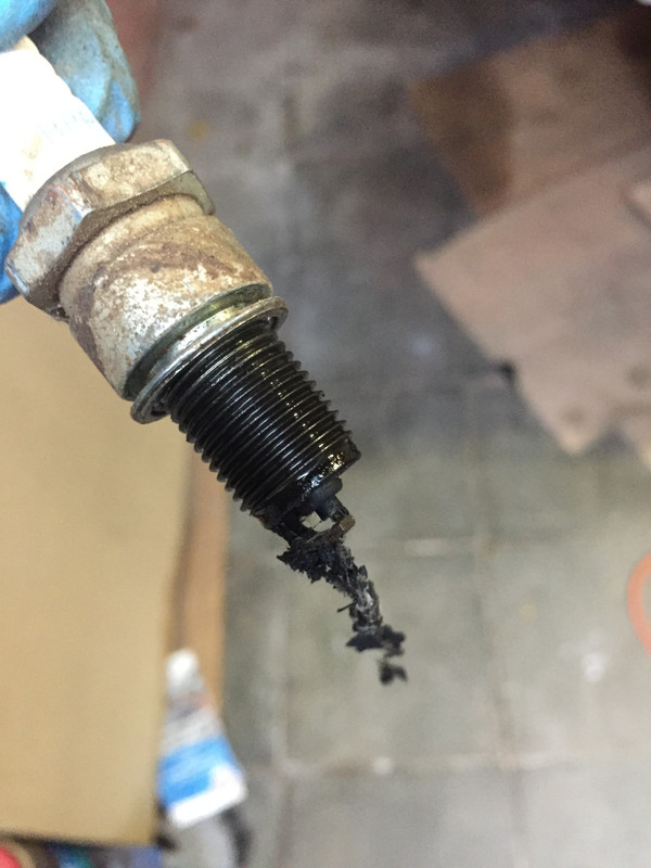

Het betreft een los blok inderdaad. en ik dacht ook al dat die zwarte teer niet zo heel gezond kon zijn, het hing ook aan de bougies toen ik ze eruit haalde. vandaar dat ik het ook wilde laten zien op een foto aan jullie. kan best dat tegen de vorige eigenaar is gezegd een keer rijdend eruit gehaald maar hoe lang geleden wisten ze misschien ook niet. er staat ook geen olie meer in het blok. althans ik peil hem droog met de peilstok eruit te halen. dus conclusie is dan dat het niet gangbaar gemaakt kan worden zonder demontage? en cilinderkoppen eraf halen en volledig schoon maken? dan ga ik een garagekraan en motor bok ervoor kopen want wil m'n rug er niet verder aan gaan verkloten.

als ik de foto's zie dan is de enige optie het complete blok uit elkaar halen. Alles schoonmaken en de schade bekijken en dan verder beslissen; blokrevisie of ander blok zoeken.
Maar als ik de foto van de bougie zie, en er geen olie in het blok heeft gezeten dan vraag ik mij überhaupt af wat er nog te redden valt. Maar goed, alles loshalen , dan weet je het zeker en dan verder kijken.
Met die zooi aan de bougie zou ik ook überhaupt niet het blok gangbaar willen hebben met de methode die je nu doet., wie weet welke zooi er allemaal in de cilinders zit wat mogelijk nog meer kapot maakt.
