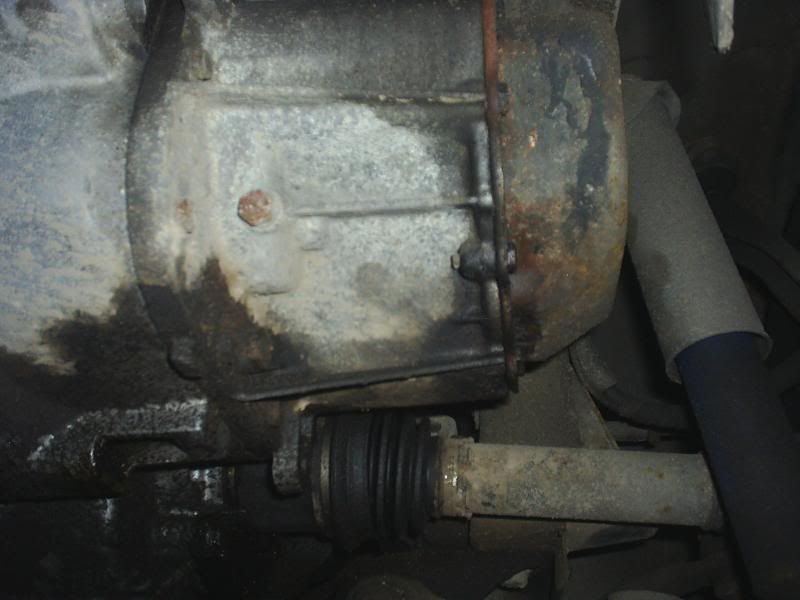

simca ti zei:
hier nog wat plaatjes van de onderkant van de aangeschafte talbot 1100 ls
Ik zie kanten en onderdelen van die auto die ik in vijf jaar eigenaarschap nog nooit heb gezien :D
zal ik eens proberen een goede foto van de bak te maken van de bovenzijde??
Arogat zei:
simca ti zei:
Even de uitleg :D :
Foto 1: Torsiestaaf, sabilisatiestang, steun stuurhuis rechtsvoor,alles aan de rechterchassisbalk.
Foto 2: Het schutborddeel waar de pedalenbediening doorheen gaat gezien vanuit de motorruimte.
Foto 3: Kriksteun + deel chassisbalk rechtsvoor.
Het zijn de bekende Simca- probleempunten, maar hier ziet alles er nog zeer strak uit.

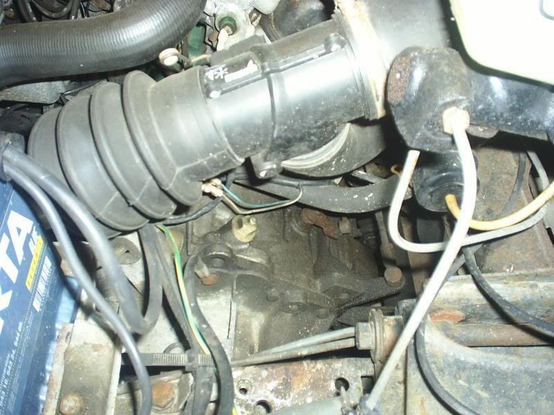

horizon motor met versnellingsbak:

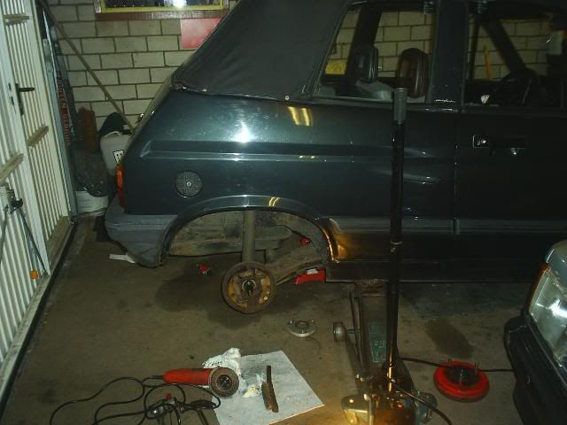

ben ook heerlijk bezig met de APK punten van de Samba.

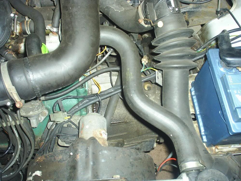

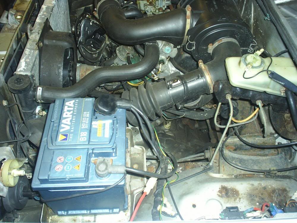

BRAND IN DE MISPEL!!!!!!!!!!
vanavond weer bezig geweest met de 1100 omdat deze niet zo best opneem bij wegrijden.
dit werd veroorzaakt door problemen in de carburateur.
geheel gereinigd,nieuwe pakkingen monteren en afstellen en het probleem is hiermee opgelost.
nu hoor ik jullie denken,wat heeft die brand ermee te maken?
in het dashboord zit een acculampje die het niet doet.
op de spanningsregelaar ligt het draadje die er voor zorgt dat dit lampje gaat branden.
erop gedaan en inderdaad het lampje brand maar de dynamo laad niet meer op.
terug naar hoe het zat en lampje brand niet maar dynamo laad wel.
en nu komt het..............
er klopt geen reet meer van de bedrading want de kabelboom is in de hoek van de accu 1 grote smeltkous van plastic geworden.
ze hebben wat nieuwe draden getrokken maar de smeltboom voor de rest niet nagekeken.
de hele avond bezig geweest om die draden allemaal los van elkaar te halen en de schade te bekijken.
het eerste gedeelte is weer zoals het hoort maar ik zal de massa`s wel een keer opnieuw moeten gaan maken.
volgende keer de dynamobedrading eens nazien of dit wel goed is aangesloten.
het acculampje zal toch een keertje moeten branden zoals het hoort en weer uit moeten gaan als de motor draait.
wordt vervolgd.................

Dat is zwaar klote - dat wist Ik echt niet, van die kabelspaghetti Ik heb vorig jaar die dynamo nog laten reviseren bij een 'specialist'.. Kostte me 250 euries. Wat den ellende, hoop dat het toch nog meevalt...
advies voor allemaal:
gaat je dynamo stuk dan of dezelfde ruildynamo monteren waar de aansluitingen overeen komen of je laat de dynamo zelf reviseren.
de dynamo die er nu op zit heeft verschillende aansluitingen die niet origineel aan te sluiten is.
hier is dus de fout gemaakt.
ook een tip:
controleer de spanningsmeter goed want bij mijn 1100 regelde die zo onregelmatig dat ik constant aan het seinen was.
geef de regelaar dan ook mee als je de dynamo laat reviseren want dan kunnen ze de regelaar goed afstellen mbv de dynamo.
ik heb de regelaar vervangen en de nieuwe afgesteld op de dynamo die er nu op zit.

matra@ de foto van de samba laat het een en ander zien waar samba`s op berucht zijn namelijk aanslag van roest.
is de cabrio van jouw goed of moet je nog wat aan de bodem doen.
ik heb ook een cabrio gehad maar ben van deze auto erg geschrokken.
binnenschermen doorgeroest,kokerbalken,bodemplaten,schokbrekerbakken.
zelfs de tank was bij mij doorgeroest.
ik had deze cabrio wel voor weinig hoor maar roesten wat i deed.
ik heb er toch 2 jaar mee gereden met veel plezier en heel vaak open,ook in de winter.
maar ik heb toch wel heel veel moeten lassen om hem op de weg te houden.
technisch was het allemaal wel oke.
ik heb hem bij ons in de garage laten keuren.
en de jongens gingen gelijk die plekken onderzoeken.
maar heeft wat oppervlakte roest en alleen links en rechts paar kleine gaatjes vlakbij plek waar de achterbrug vastzit.
hebben nog even gekeken om het uit te gaan rekenen (staat 8e voor in het apk boek) maar gaan wel 2 kleine plaatjes lassen.
verders had ik 2 stabilisatorrubbers die vervangen moeten worden.
dus de rubbers in de draagarmen waar de stabilisatorstang aan vast zit.
en van alle fusee's de hoesjes vervangen. mistlamp maken/linker raam ging niet open /uitlaat gaatje dicht maken met uitlaatcement/ achterbanden vervangen/handrem gaffel in remtrommel ging niet makkelijk los.
o ja en kentekenplaat lampje.
valt eigenlijk best mee toch.
meeste is al gedaan en voor 2 euro tientjes 2 mooie bandjes gevonden hier vlakbij dus gaan hem voor weinig geld door de apk halen.
zoek alleen nog een gasveer voor de achterklep......heb jij dat mischien liggen TI?

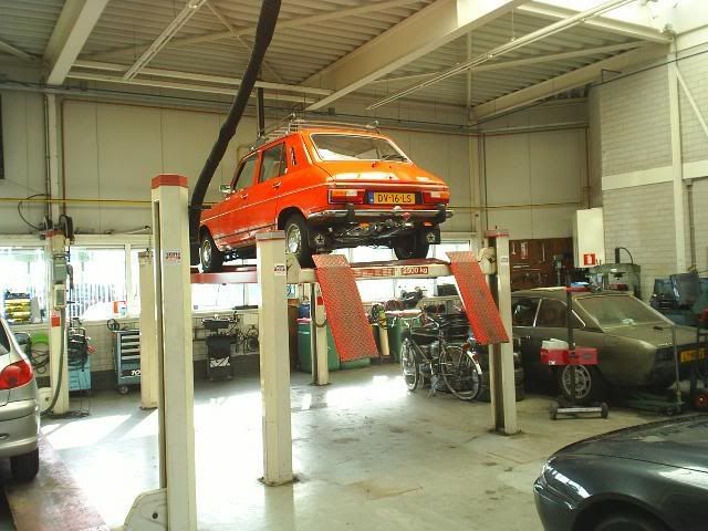

hier ook nog ff een leuk plaatje van een 1100 bij ons op de brug:

Vandaag maar eens een poging gedaan om de Grand Raid te lassen.
Dus casco met de heftruck naar buiten gesleept en vol frisse moed begonnen.
Na een half uurtje was het frisse nog ruimschoots aanwezig, maar de moed zakte al snel af net als het gevoel in m'n vingers...:(
Dus snel de meuk maar weer naar binnen geschoven, ik wacht wel tot de gevoelstemperatuur "iets" minder fris is.
Ben vervolgens uit verveling (na een paar warme mokken koffie) maar bezig gegaan met de stoelen uit elkaar te halen.
