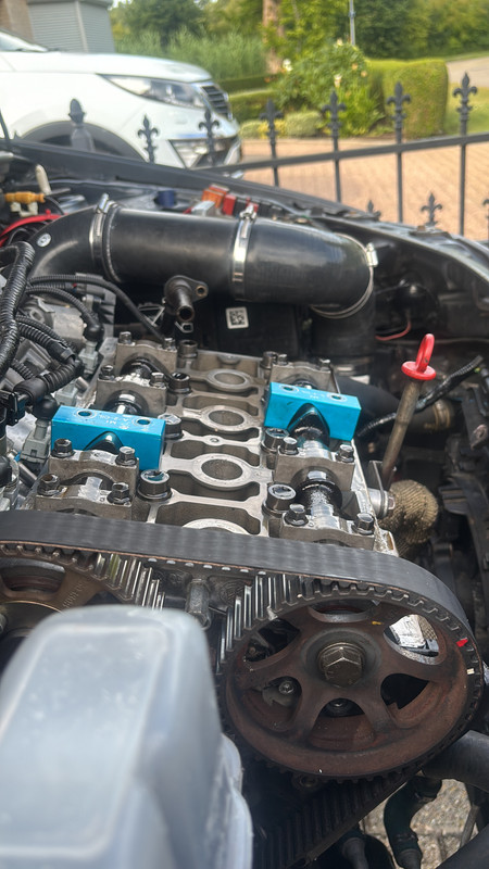

Na alle gedoe rondom m’n auto en de rompslomp met onderdelen, had ik besloten er zelf geen kilometer meer mee te rijden. De auto is dus netjes opgehaald en naar de garage gebracht. Goed nieuws: hij rijdt weer. Althans, soort van...
De garage heeft de nodige reparaties uitgevoerd – uiteraard tegen een stevige factuur – maar helaas bleek al snel dat niet alles even vlekkeloos is verlopen. De motor is tijdens de testrit over de kook gegaan. Waarschijnlijk is het koelsysteem niet goed ontlucht na het vervangen van de waterpomp. Een beginnersfout, als je het mij vraagt. Dat zou je van een professionele garage echt niet meer verwachten.
Daarnaast merk ik dat de auto bij hogere toerentallen duidelijk vermogen mist. Naar mijn vermoeden is de distributieriem niet goed op tijd gezet. En dat is bij deze motor nogal cruciaal. Fiat schrijft niet voor niets een speciale blokeerset voor om de timing goed te zetten. Wat doet de garage? De ‘ouderwetse’ streepjesmethode gebruiken. Tja… bij deze motor werkt dat in 9 van de 10 gevallen dus gewoon niet. Tevens moesten zij er een nieuwe riem er op leggen om te kijken of het blokje nog goed was, maar hier heeft een garage toch andere middelen voor? Lektest, of camera bijvoorbeeld? Ze hebben gewoon een nieuwe riem er op gelegd (wat waarschijnlijk niet goed is gedaan), in de hoop dat ze niet alles aan diggelen draaide bij de eerste start...

Auto is nu goed ontlucht, dus dat probleem is opgelost. Vrijdag avond even kijken of de timing wel goed staat en zo nodig bij stellen
Dan hoop ik voor jou dat je geen motorschade hebt. 2 tanden is serieus.... In ieder geval in overleg gaan met de garage die de riem heeft gemonteerd.
Is gelukkig “net” goed gegaan. Ik ga maandag even naar de garage en ze er op wijzen, zelfde als het koelvloeistof reservoir die niet goed was ontlucht. Motor had totaal geen vermogen meer, nu wel.
Nu nog even bedenken hoe ik dit vriendelijk ga brengen en weet niet of een deel van me geld terug vragen reel is. Motor heeft namelijk een tijd gedraaid zonder distribtieriem spanner.
