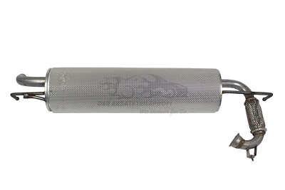

Vochtvanger inderdaad. Bijzondere methode om een hitteschild te maken.
Heb je hier nog iets aan?:
Winparts heeft ze ook:
Die van winparts hebben geen hitteschild. Ik heb hem nu inderdaad via ebay besteld. Dank voor de link!
Misschien is het hitteschild ook een soort extra geluidsdemping. Ach. Dit was nog de originele, en na 8 jaar en 183000 kilometer valt me dat nog best mee:)
