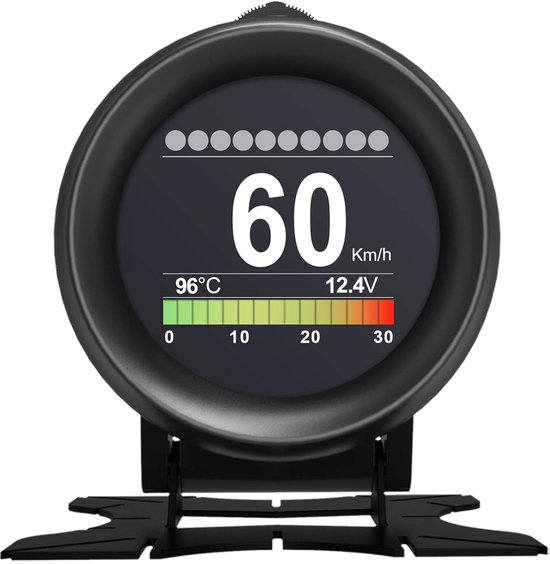

Je kan zo'n OBD metertje gebruiken voor je watertemperatuur (en snelheid). Voor enkel snelheid heb je ook GPS metertjes.
M'n Getz had ook alleen maar een lampjes, een blauwe als de motor koud was (waarschijnlijk brandde die tot 30 a 40 graden) en een rood lampje die zou moeten gaan branden als de temperatuur te hoog werd.(Nooit aan gezien tijdens een draaiende motor). Voldoet prima. De hedendaagse temperatuurmeters werken veelal ook met een soort staffels om schommelingen van de wijzer tegen te gaan. Bij m'n boot gaat er gelijk een alarm krijsen als de oliedruk wegvalt, de temperatuur te hoog wordt of de tank minder dan 15% brandstof heeft. M'n Chryslers zouden ook de gong moeten laten afgaan als het mis zou zijn (nooit gehoord, buiten het tanksignaal, gelijk met een lampje op het dashboard).
Ik dacht al gehoord te hebben (Scotty Kilmer bvb.) dat het niet de bedoeling is dat zoiets constant is ingeplugd?
