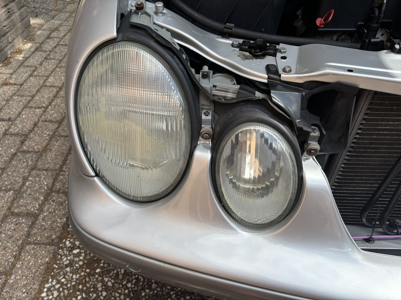

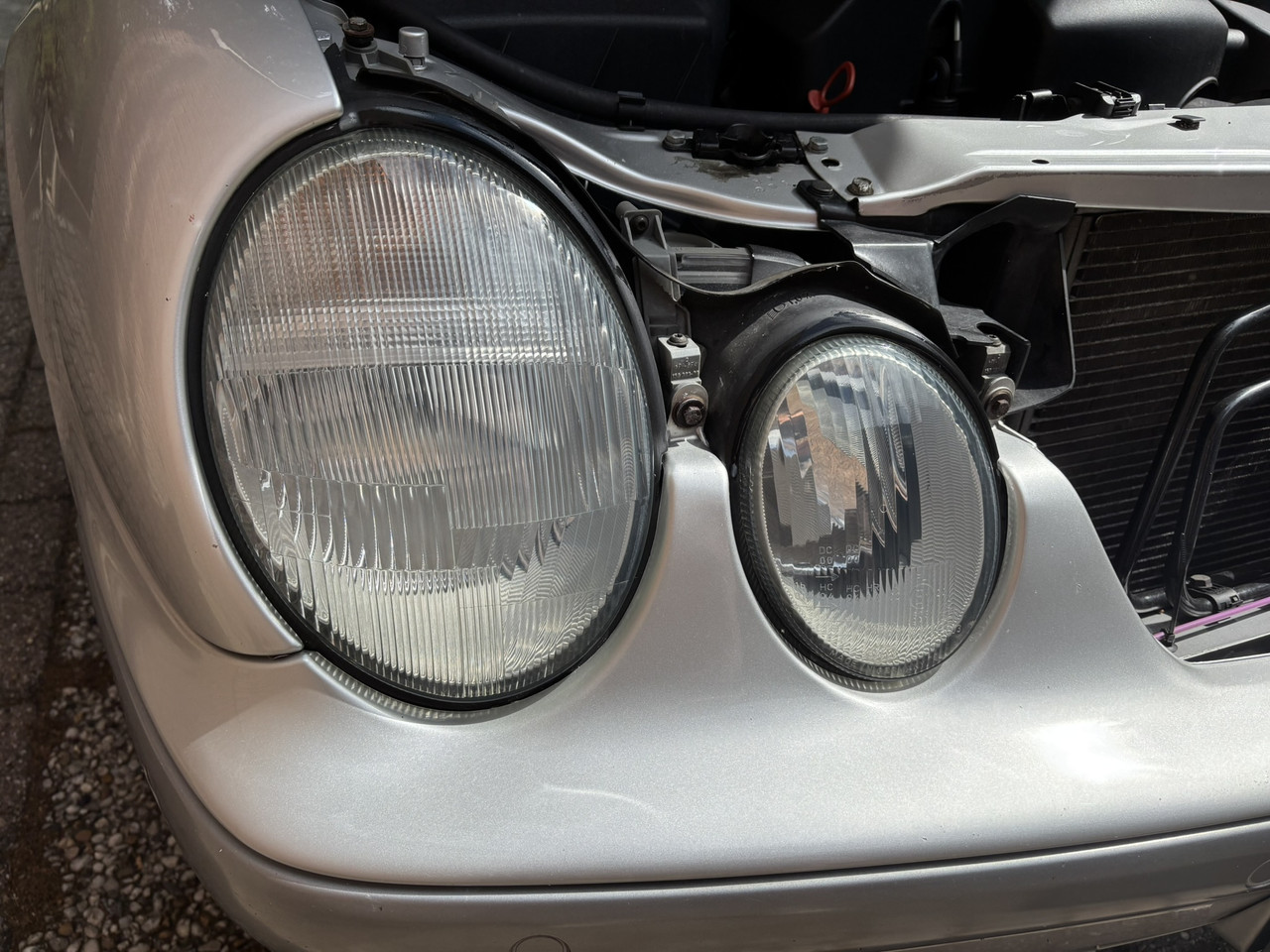

Vorig jaar heb ik dat met mijn CLK gedaan en dat knapte na een uurtje of anderhalf (geloof ik) toch aardig op:
Voor:
En na:
