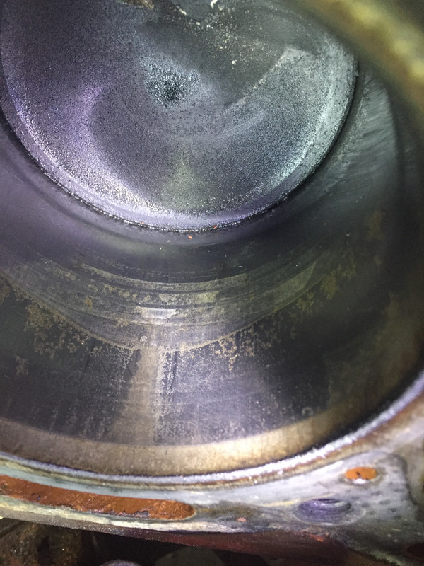

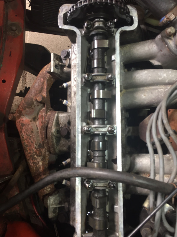

Ik heb een oude auto Triumph TR7 waarvan ik de cilinderkop af gehaald heb. de distributie. nokkenas .kleppen etc zien er echt heel mooi uit. alleen aan cilinderwand een lelijke plek zie foto. wat kan dit zijn ?

Carbonlaagje? versleten zuigerveren?
Weet niet . ik kan er verder niet in kijken.
Als je de kop er toch al af hebt zou ik toch het onderblok ook helemaal schoon laten maken.

Even los van alle verhalen hierboven (mee eens, maar doe je nu niets meer aan):
- Maak de cilinderwanden eens goed schoon met remmenreiniger en een zachte doek
- Aanslag die erop blijft zitten (misschien carbon) eens proberen te verwijderen met iets wat net zo hard is als een vingernagel. Ik denk bijvoorbeeld aan ijslolly stokjes. Daarna weer reinigen met remmenreiniger
- Bekijk het oppervlak nu nog eens goed. Ik heb het idee dat je dan hooguit wat lichte slijtage sporen zult zien. Valt het tegen of wil die carbon laag er niet af dan wordt het honen inderdaad maar dan zou ik wel de zuigers eruit halen.
- Even goed motorolie over de zuigerveren gieten van bovenaf en dan een aantal keer de motor met de hand ronddraaien; dan kan je ook zien of er een mooi gelijke vettige olielaag blijft zitten (niet heel zichtbaar, wel voelbaar). Als dat tegenvalt kan het zijn dat de zuigerveren zijn gaan vastzitten en dan moeten de zuigers er ook uit.
Ja ik sluit me even aan bij Engineer.
Goed schoonmaken, lekker invetten en een paar keer ronddraaien. Als dit dan allemaal nog aanwezig blijft qua plekken.
Hele blok eruit, zuigers eruit. Cilinders opmeten. Keuze maken voor revisie strategie. Enkel honen of uitboren naar 1e overmaat met nieuwe zuigers.
Het ligt nu toch al open dan kun je het beter direct helemaal goed doen.
Dat zal wel loslopen. TS heeft het over 10 bar compressie in elke cilinder. Keurige waarde. Het geeft mij ook het idee dat aanslag op de cilinderwand verwaarloosbaar is.

Ok dus gewoon schoonmaken (oude pakking resten eraf halen) en weer terug dicht draaien? ik heb nu net een busje gasket remover binnen.
Dat punt is al voorbij. Als het mijn motor zou zijn had ik de zuigers al eruit getrokken. Ook niet zo spannend meer nu.
