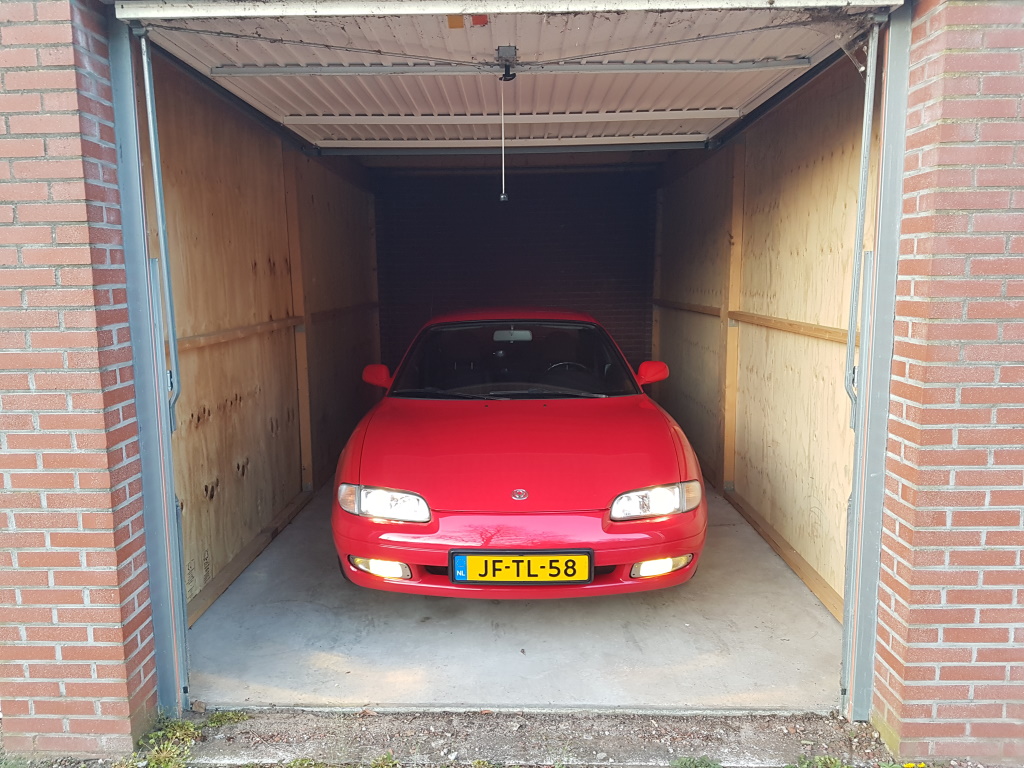

De Mazda heeft tot vorige week in een hoekje van de garage gestaan, want er moesten nieuwe spatborden worden besteld en er waren spoedklussen die voorrang kregen.
Voor mij geen bezwaar, want ik kan gewoon gebruik maken van een vervangende auto, zonder extra kosten.

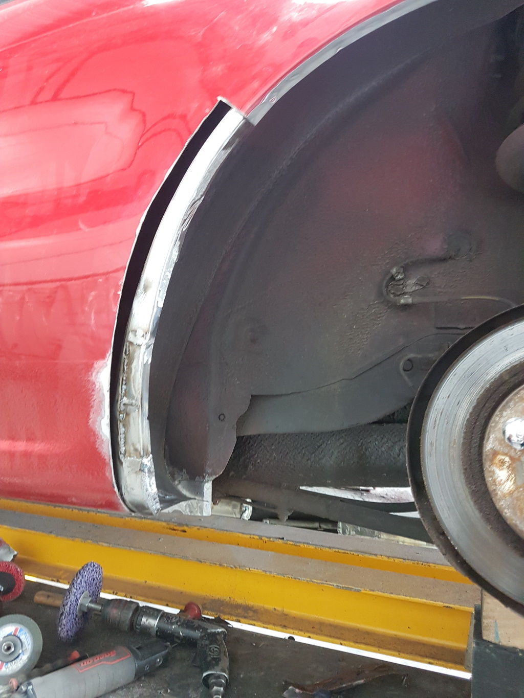

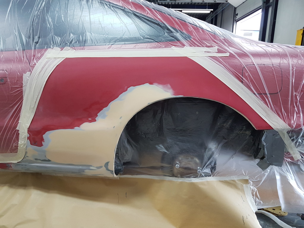

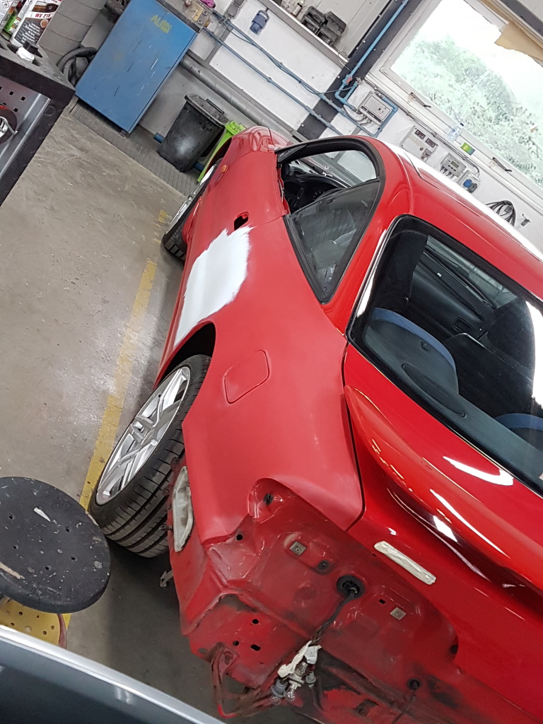

De Mazda stond op de brug en er werd hard aan gewerkt.

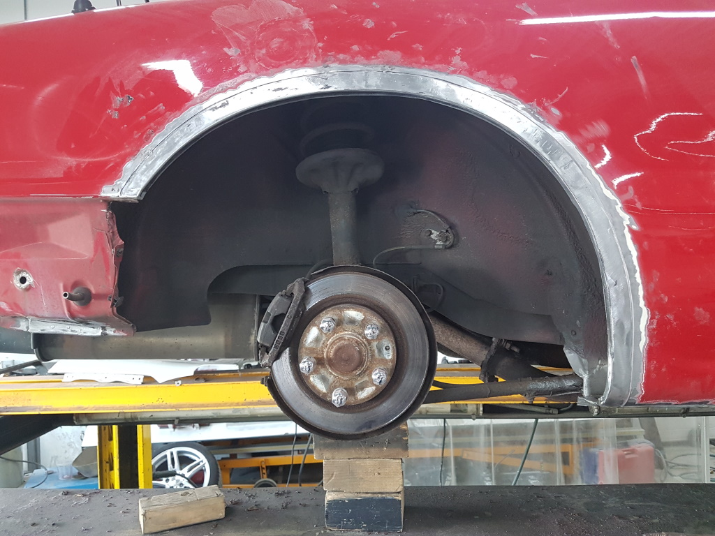

Ik werd ook even bijgepraat en aan de rechterkant zat er al een nieuwe rand in het spatbord.

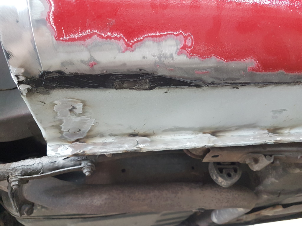

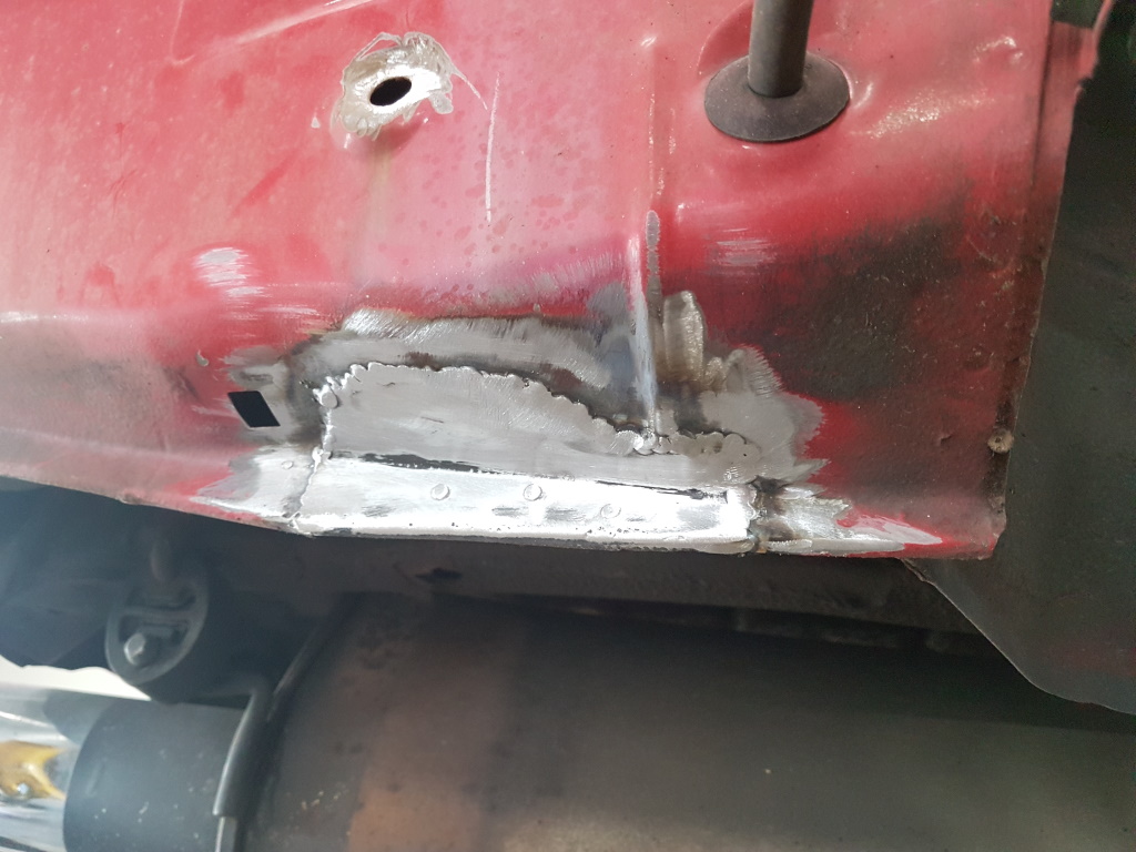

Na het uitslijpen van de spatbordranden zijn ook de dorpels gecontroleerd.
Deze bleken aan de binnenkant ook wat roestschade te hebben ter hoogte van het spatbord.
Aangezien dit bedrijf niet gaat voor half werk, is ook dit er uitgeslepen en zijn daar nieuwe verzinkte en iets dikkere platen ingelast.
De dorpels worden ook met een lans over de hele breedte van binnenuit getectyleerd.
Hier hoef ik geen extra kosten voor te betalen en het extra werk wordt zonder mopperen zeer vakkundig aangepakt.
De plaatwerker was erg verbaasd over de goede staat van de carrosserie en de spatborden, want de Mazda's uit deze periode hebben geen goede naam op dat gebied.
Gelukkig was ik er op tijd bij, want ook al was er aan de buitenkant niets te zien, aan de binnenkant was er toch wel wat roest ontstaan.
Als ik er niets aan had laten doen, dan had het er over een paar jaar al heel anders uit kunnen zien.
Mocht je nog eens op zoek zijn naar een zeer vakkundige schadehersteller in het Oosten van het land....

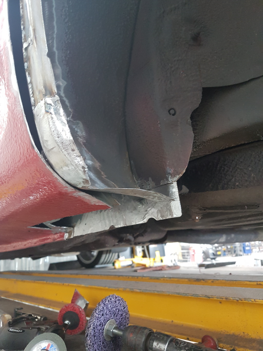

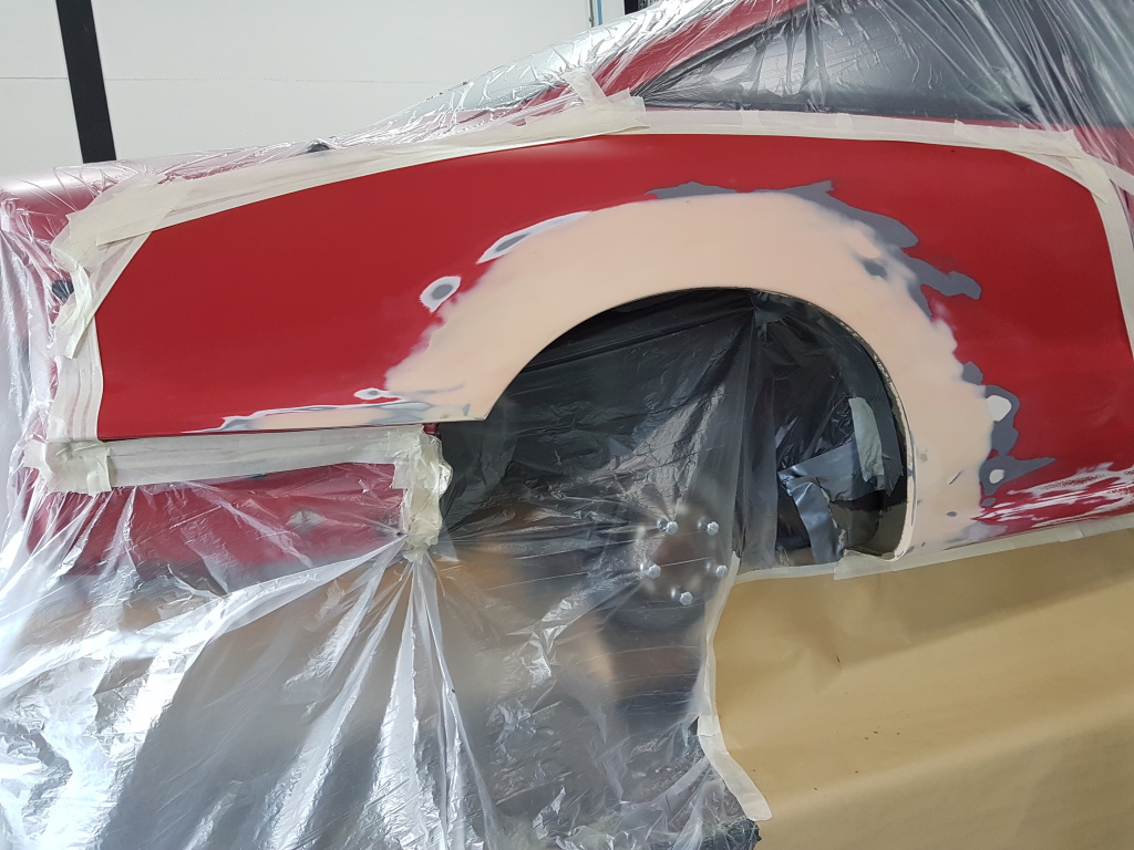

Hier is te zien dat een deel van de spartbordrand van het linkerspatbord er is uitgeslepen
Ook een deel van de dorpel is er uitgeslepen en er zijn al wat plaatjes ingelast
Hier is te zien dat de nieuwe spartbordrand aan de rechterkant er al in zit
Aan de rechterkant is links van het spatbord ook een stuk aan de onderkant vervangen
Aan de rechterkant is rechts van het spatbord ook een groot deel van de dorpel vervangen.

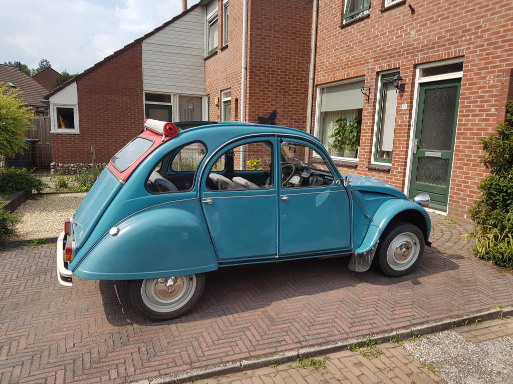

Dit weekend een Eend gehuurd voor een dag.
Het was heerlijk weer, dus dakje open en genieten maar.
We hadden een foto-route meegekregen door de Achterhoek, met vooral veel onverharde wegen.
Daar komt de Eend ook het beste tot zijn recht, met zijn soepele veren en kleine motor.
De verhuurder had een korte uitleg gegeven en benadrukt om nooit op de motor af te remmen in zijn achteruit, want dan kan er een ring in de versnellingsbak loskomen.
Dat is kennelijk een bekend euvel bij een Eend, onder andere omdat de achteruit niet gesynchroniseerd is.
Verder moest ik oppassen met instappen, dat mijn kleding niet bleef hangen aan de haak waar de vergrendeling van de deur invalt.
Het dakje moet je met z'n tweetjes oprollen en met een bandje met drukkers vastzetten.
Mocht er nog niet genoeg frisse lucht zijn door het open dak, dan kun je nog aan een knop draaien om de klep onder het raam te openen.
Ook de ramen kunnen nog omhoog worden geklapt.
Om ze te sluiten kun je het beste even uitstappen, want daar heb je twee handen voor nodig. :D
Mijn vrouw heeft de rechter spiegel even versteld, door deze naar binnen te draaien, zodat ik daardoor kon zien wat er rechts van mij gebeurde.
Daarna bleek ook waarom deze zover naar buiten toe stond, want vervolgens kon het raam niet meer omlaag worden geklapt.
Het stuur en de remmen zijn uiteraard niet bekrachtigd, maar dit is ook niet nodig.
De richtingaanwijzer moet je zelf weer terug duwen in de uitgangspositie, waarbij het fragiele plastic steeltje flink doorbuigt.
Wie een Peugeot 108 al spartaans vindt, moet echt eens met een Eend op stap.
Denk niet dat ik het geen leuke ervaring vond, integendeel!
Lekker hangen in de bochten en zoeken naar de versnellingspook, die niet op de plek zit die je gewend bent.
Het is geen auto voor verlegen mensen, want wat een berg reacties krijg je onderweg!
Omhooggestoken duimen, toeterende en zwaaiende automobilisten van mede oldtimerrijders, fietsers en wandelaars.

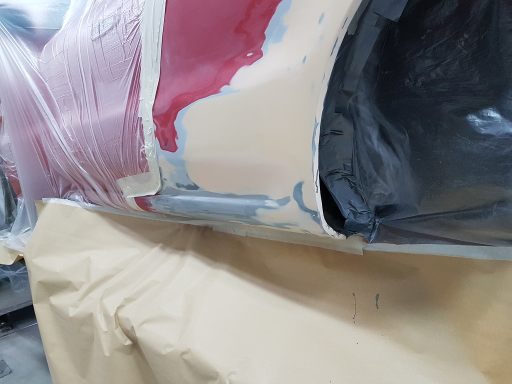

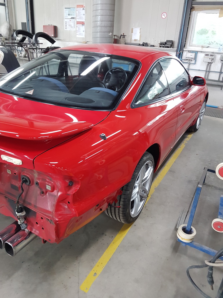

Vandaag ook nog even langs de schadehersteller gereden.
Het metaalwerk is klaar en de spatborden zijn mooi glad geschuurd en alle kleine deukjes zijn verwijderd uit de spatborden.
Morgen worden de spatborden in de grondverf gezet, dus ik verwacht de Mazda uiterlijk eind deze week weer terug.

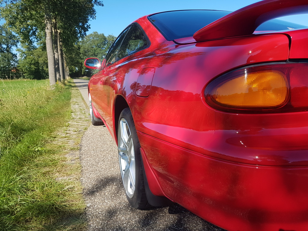

Vrijdag 31 juli werd ik gebeld, de auto was klaar!
De spatborden en de spoiler waren prachtig gespoten en nu was er ook geen kleurverschil meer te zien tussen het achterspatbord en de deur.
Snel nog wat foto's gemaakt en naar huis.
Thuis zette ik de auto voor de deur en wilde ik naar binnen lopen, toen mijn blik viel op een witte plek op de motorkap! :eek:
Er heeft ooit eens een vogel een klats achter gelaten en dat was ingevreten in de lak.
Daar zag je alleen de buitenste contouren van in de lak, niet mooi, maar nauwelijks zichtbaar.
Nu was die hele plek wit uitgeslagen en de motorkap was roze en vlekkerig.
Bij een betere inspectie van de hele auto, bleek ook het dak en de passagiersdeur er zo uit te zien.
Het zonnedak was nog geen 3 jaar geleden gespoten en leek nu wel helemaal verweerd.
Zo had ik de auto niet gebracht!
Meteen terug naar de schadehersteller, voor deze zou sluiten.
Hij kon het ook niet verklaren, want ze hadden de auto alleen gewassen met de hand en afgespoeld met gedemineraliseerd water.
Ik was mijn auto bijna werkelijks, maar dat is mij nog nooit overkomen.
Het lijkt er op dat er een ontvetter of zo op is gekomen, die de blanke lak heeft aangetast,
Afgesproken om de Mazda maandag langs te brengen en dinsdag aan het einde van de dag weer op te halen.
Dinsdag de Mazda weer opgehaald.
Ze hebben het dak, de motorkap en de passagiersdeur gepolijst, het kofferdeksel hadden ze vorige week al gedaan.

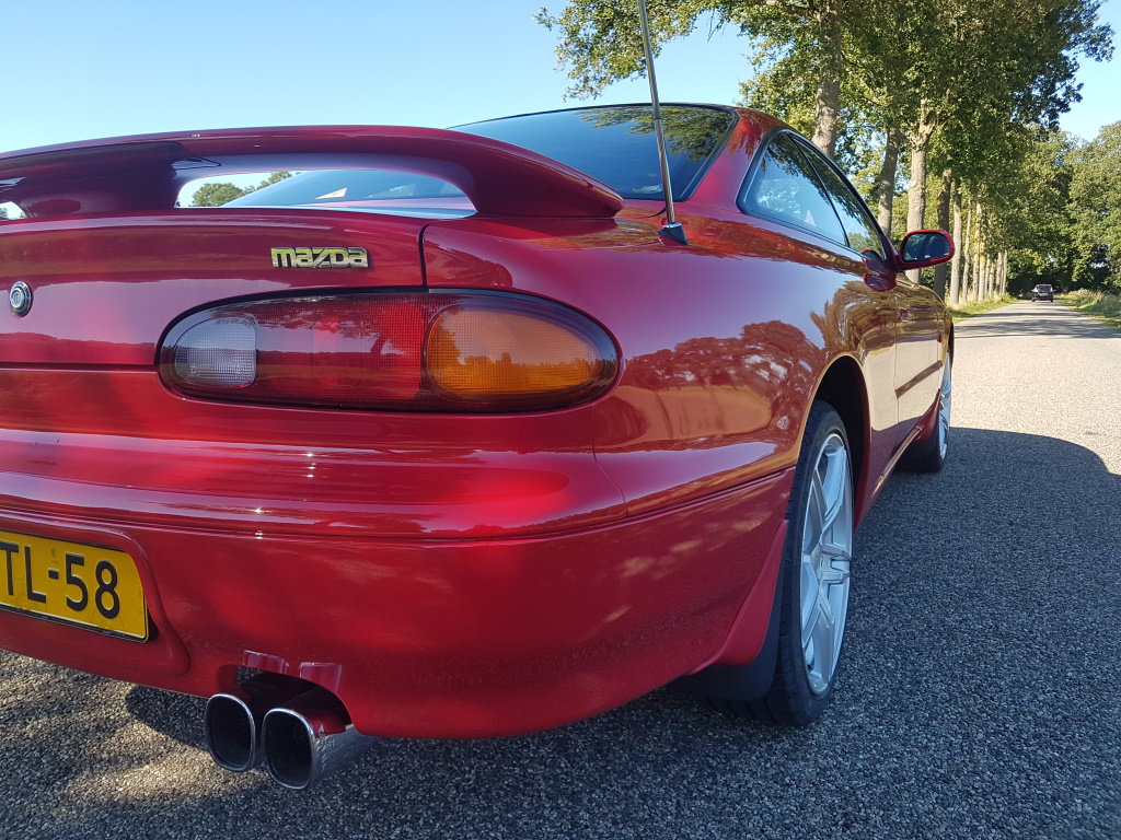

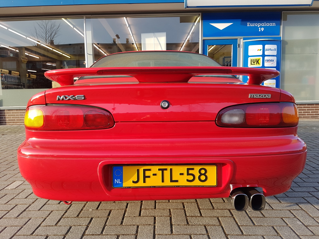

Het moet gezegd worden het resultaat was spectaculair de auto lijkt wel nieuw.
Helaas is de witte vlek nog wel zichtbaar, maar de hele motorkap is mooier dan ooit.

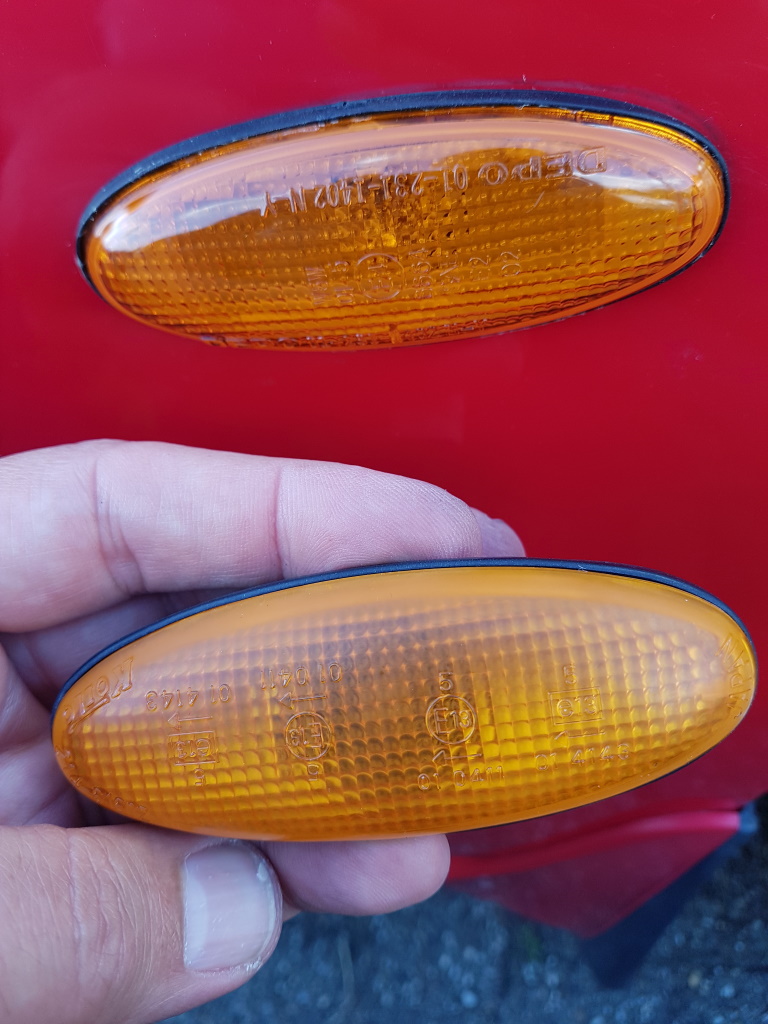

De oranje glaasjes van de knipperlichten in de spatborden zijn ook geel en dof geworden.
Deze blijken gelukkig weinig te kosten, dus die worden de komende weken ook vervangen.

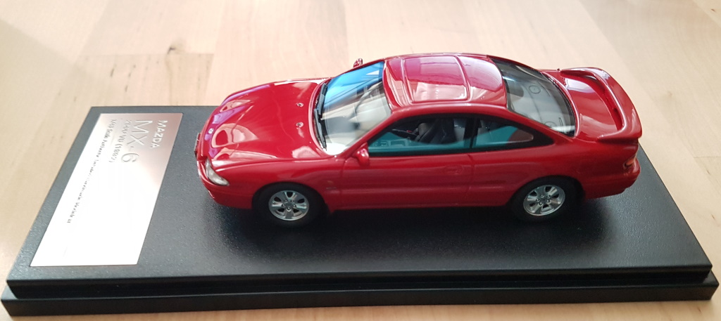

|Vorige week kreeg ik via de post ook nog mijn bestelde schaalmodel binnen van de Mazda.

De knipperlichten waren wel verkleurt en dof geworden, nadat deze bij de schadehersteller was geweest.
Deze heb ik vandaag vervangen en dat was wel een groot verschil!

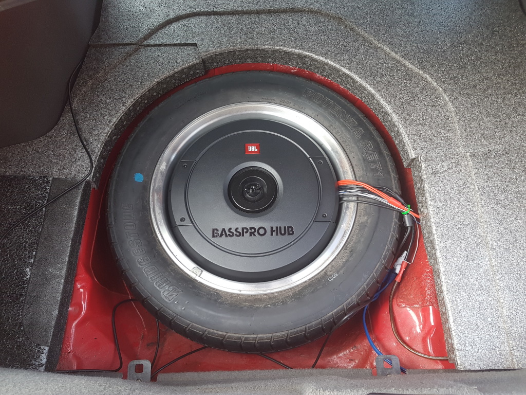

Afgelopen weekend de subwoofer geplaatst in het reservewiel.
Deze ligt onder de standaard mat en is dus compleet onzichtbaar en de kofferruimte is normaal te gebruiken.
Het geluid van de radio is hierdoor met sprongen vooruit gegaan, want de 4 Clarion speakers hoeven nu alleen de hoge en middentonen weer te geven en de subwoofer neemt de lage tonen voor zijn rekening.

In mijn vorige auto had ik ook een subwoofer, maar die lag los in de kofferbak.
Die wilde met een stevige remactie wel eens verschuiven, waardoor er een stekker los kon gaan.
Dat wilde ik niet meer en zo'n grote doos achterin ziet er ook niet uit, hoewel dat van buiten niet te zien is.
Het was nog best een klusje, de stroomkabel moest ergens door het schutbord, de bedrading netjes weggewerkt, de zekering en de stroomkabel moeten op een nette en veilige manier door de motorruimte en de sub moet goed vastzitten.
De meegeleverde 20 cm lange M8 draadeind kon ik niet vastzetten in de M10 draadaansluiting in de kofferbak en deze was ook te kort.
Dat de winkels dicht zijn, helpt daar ook niet bij.
De stroomkabel kon niet langs de draadboom door het schutbord, maar via een sluitrubber (op de plek waarbij bij sommige exemplaren de airco module zit) kon ik toch door het schutbord.
De afstandsbediening past mooi in de ruimte onder de handrem, alsof deze daar hoort te zitten.

Na mijn verhuizing naar het Oosten, heb ik de Mazda in de kou laten staan.
Het wilde maar niet lukken om onderdak te vinden, waardoor de Mazda een paar jaar buiten moest slapen.
Maar inmiddels is het toch gelukt en is staat hij er weer warm bij. :D
Uiteraard eerst de auto gewassen en de zomerbanden gemonteerd, en daarna meteen naar binnen gereden.
