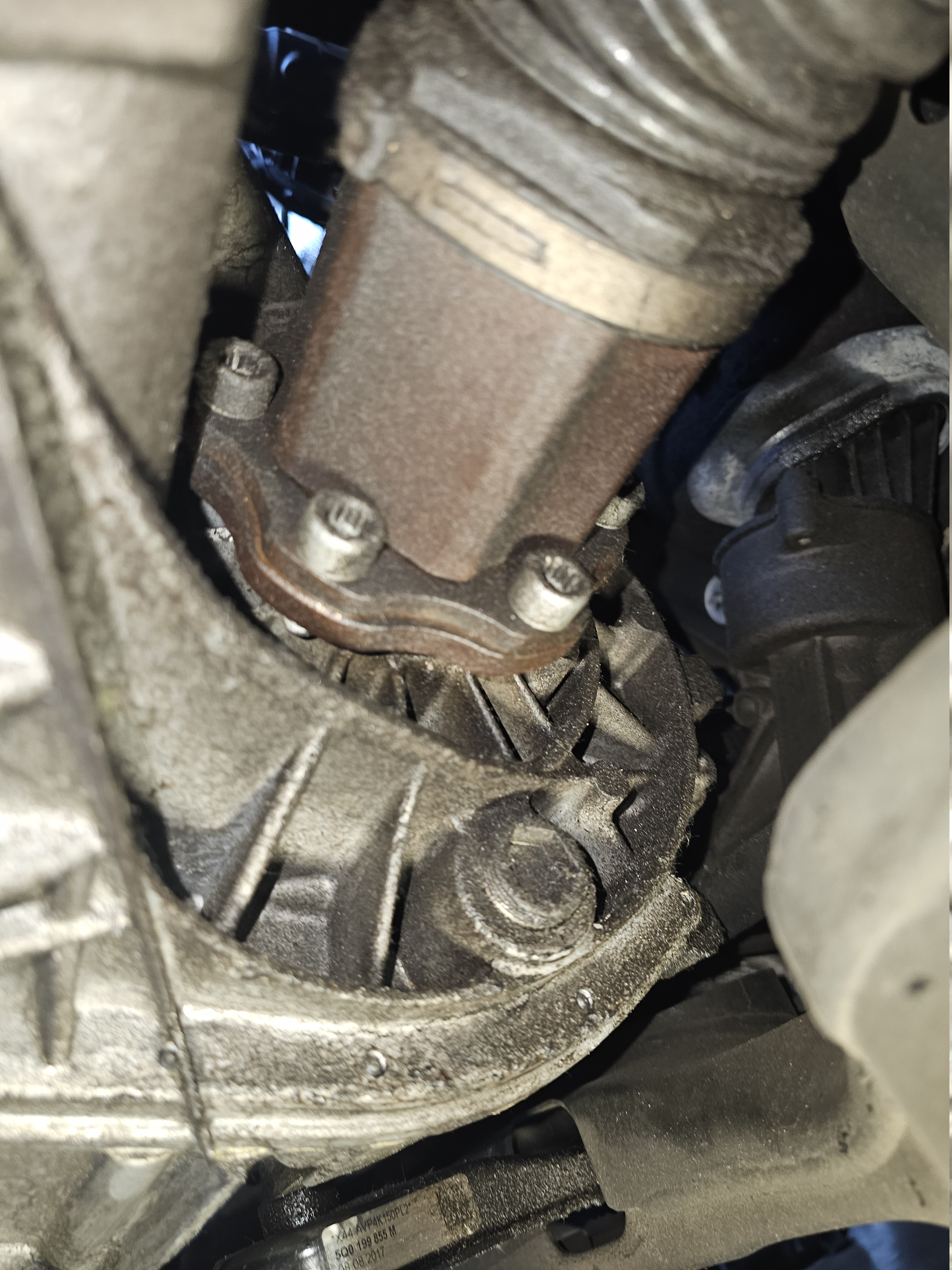

Update! Ik ging even onder de auto kijken en luisteren. Ik zie duidelijk dat de kant van de versnellingsbak hard trilt, ook de aandrijflijn aan die kant. Aan de andere trilt het bijna niet. Het geluid komt ook uit de versnellingsbak, want dat hoor je duidelijk als je onder de auto ligt, aan de andere kant of boven hoor je niets. Is het misschien een optie om te beginnen met de versnellingsbakolie te vervangen? Zijn dit de vul -en aftappunten ?
Ja dat zijn de vul en aftappluggen. Die op de bovenste foto is de vulplug en die op de onderste foto is de aftapplug. Maar zo te zien is de versnellingsbak ( en misschien de motor zelf ook ) en het subframe ook mooi vettig van olielekkage. Misschien moet je daar ook nog even naar laten kijken. Misschien heb je hier nog garantie op?
