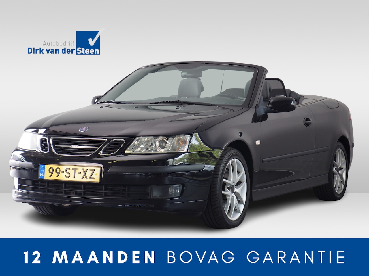

Heb bijvoorbeeld dit exemplaar gevonden met ruim 155.000 in 18 jaar tijd (dus nog geen 10.000 per jaar). Dit exemplaar is de laatste 5 jaar in bezig geweest van de vorige eigenaar. En is nu vast te koop met een verse APK (die verloopt in juni):
Of deze (4 jaar bij zijn laatste eigenaar):
Of deze (bij dezelfde aanbieder als de vorige):
