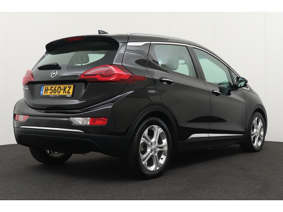

Enige wat ik kan bedenken is de Opel Ampera-e 60Kwh, meende zelfs dat veel exemplaren nu een betere nieuwere accu hebben gekregen
Voorbeeld
2020, 114.000 km. 60kwh accu 14000 euro
