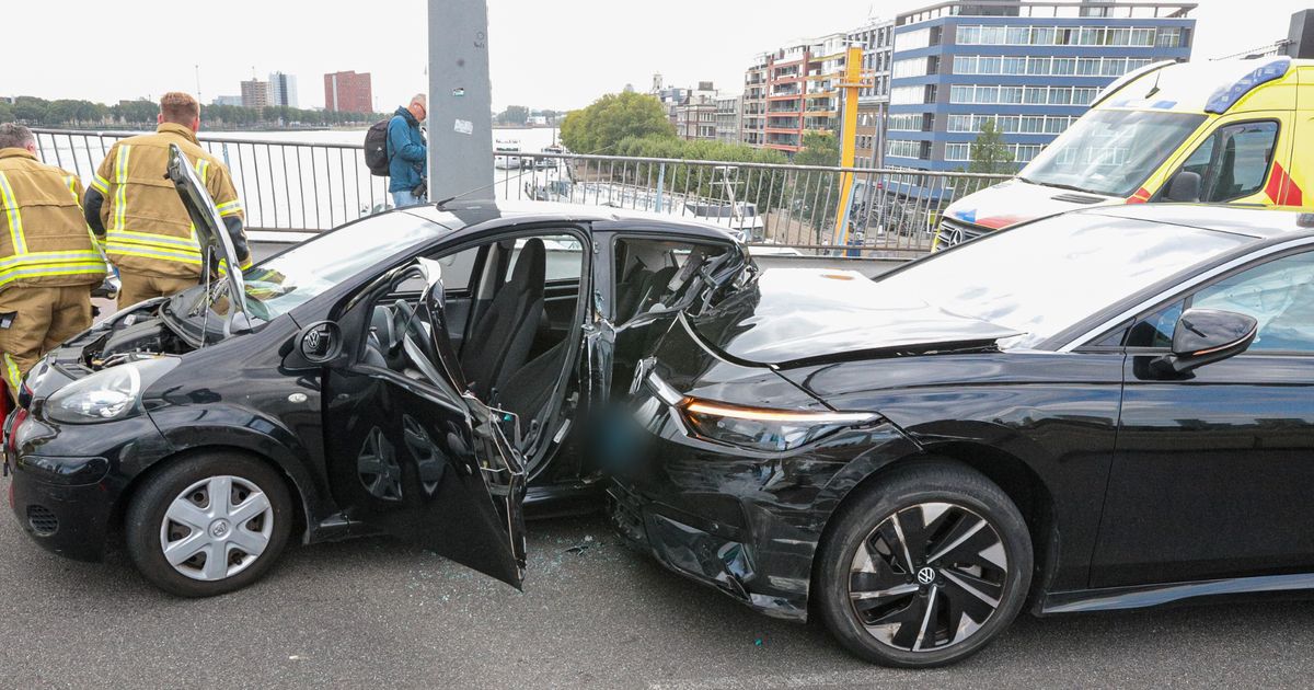

Hoe zit het trouwens met die plotseling autonoom versnellende auto's zoals die in rdam laatst. Weet iemand daar meer van? Schijnt meer voor te komen.
Daar hebben we ook al een topic voor:
En deze dekt ook de lading met een soortgelijke situatie.
Bij de invoering van die rijhulpmiddelen zit weer tunnelvisie in van mensen die denken dat AI heilig is en veiliger dan gezond verstand. En het normaal vinden dat de auto bepaald wat die moet doen ipv de bestuurder...
Daar zit wel wat in, echter "gezond verstand" is niet zo vanzelfsprekend en alomtegenwoordig als ze lijkt, noch is ze boven twijfel verheven. Daarnaast is gezond verstand niet zoveel anders als AI. In veel opzichten is het namelijk "de verzameling vooroordelen die op achttienjarige leeftijd zijn verworven" (quote A. Einstein).
De vraag is wat heb ik liever, verkeer om mij heen bestuurd door electronische middelen, of een bestuurd door mensen, of beide. Ik denk dat ik het liefst beide heb.
