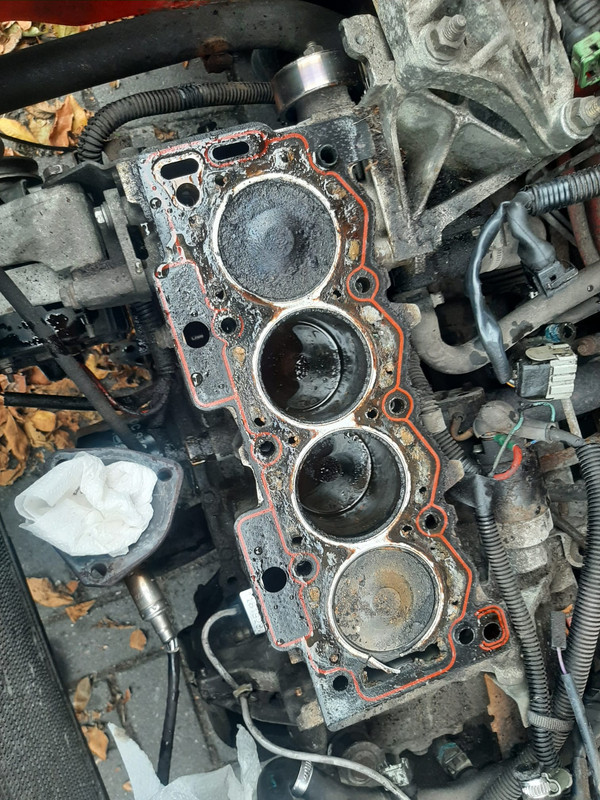

Ik heb sinds ik mijn 205 (1991 TU blok 1,124cc motorcode HDZ) heb 8000km gereden, lange en korte ritten. Na een rit van 35 minuten, ben ik geparkeerd, ik wil 1 uur later wegrijden en de auto start niet... Na wat pogingen start hij moeizaam, en komt er witte rook uit, de auto liep niet lekker en miste echt power.

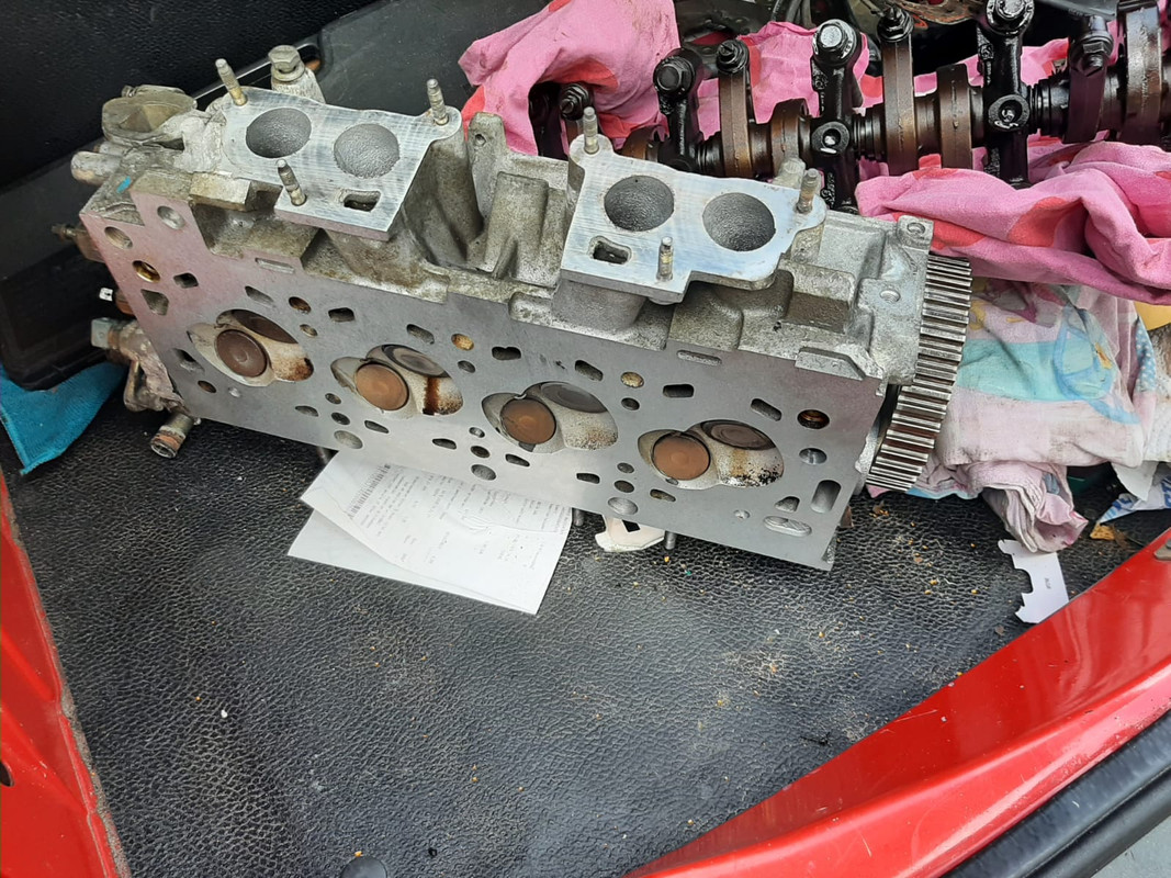

Het koelvloeistof peil was 0L in combinatie met de witte rook, dus ik heb de koppakking vervangen (die bleek ook lek, veel vocht in cilinder 2-3).
Ik heb de kop later vlakfrezen, nieuwe kopbouten, distributieriem, bougies en vloeistoffen vervangen. Allemaal volgens het handboek (Haynes Peugeot 205 monteurs handboek).
Echter is het probleem exact hetzelfde gebleven (start zeer lastig, dichte witte rook, en de motor loopt zichzelf dood). Onderstaand filmpje van moeizaam starten, en hoe hij dood loopt. De motor klinkt ook flink lager dan normaal.
Wat kan mijn probleem zijn?
De 205 heeft geen EGR koeler (voor zover ik weet). De kop is niet afgeperst, maar wel afgefreesd (dus in het contact oppervlak zitten denk ik geen scheurtjes?).
Ik realiseer me nu ook dat ik de pakking droog heb gemonteerd, zou dat tot zulke problemen kunnen leiden?
Wellicht is de kop inwendig gescheurd.
Afpersen.
Voor oudere Peugeot motoren dus niet deze. Met losse cilinder bussen. Daar moet je altijd de voetpakkingen van vervangen. Bussen bewegen altijd als je de kop eraf trekt.
