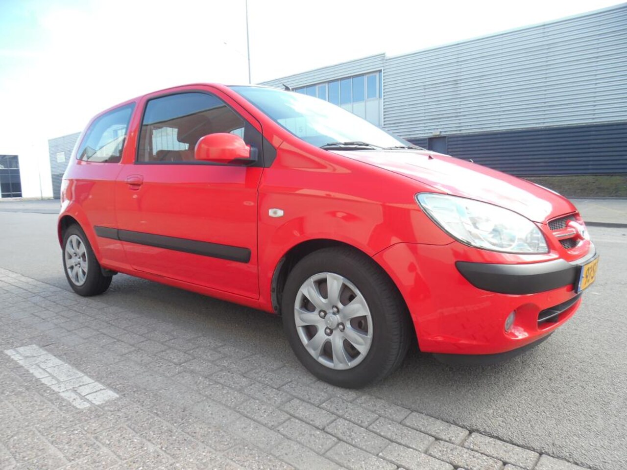

Volgens mij mag een getz 1.6 meer trekken ,waardoor een klap caravan wel kan. Maar volgens mij moet je een 1.6 met een lampje zoeken

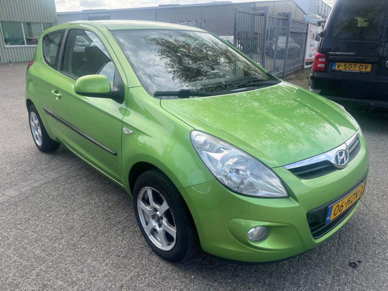

1e generatie i20 vragen ze beste prijzen voor
Gerard Kramer klassiekers in Wolvega (géén aandelen) heeft een dealeronderhouden getz te koop. Lijkt wel een mooitje op de foto’s.
Ah Ency, een 1.6 Getz is vrij zeldzaam inderdaad. De laatste Aveo vind ik niet zo mooi om eerlijk te zijn. Ik reed pas nog naast eentje. Maar misschien komt dit ook door de kleur (donkergrijs) .
Die uit jouw link vind ik persoonlijk wel interessant , qua specs ontloopt hij de Getz niet erg. EN ik vind het ook een leuk model. Maar net als bij de Getz facelift, de kont is nog steeds mooi, maar de neus is van mooi en kloppend naar “dat had ik persoonlijk iets anders gedaan .
De i20 is inderdaad duur, de enigen die (voor mij) betaalbaar zijn, hebben ontzettend veel kilometers gereden.

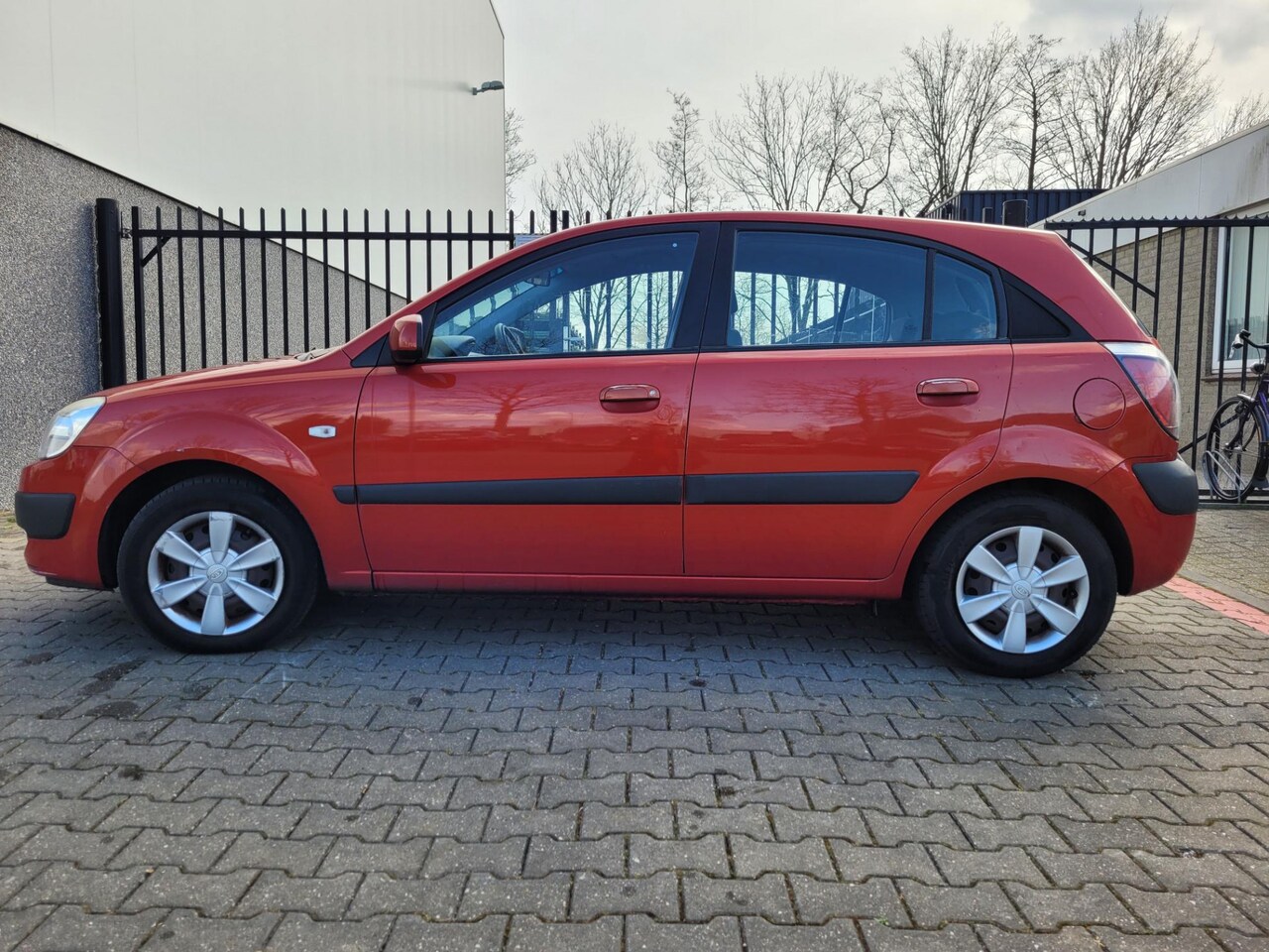

Ik denk, dat als je een stap moet maken .. een Kia Rio (generatie vanaf 2005, of wellicht eentje van de laatste serie van het model daarvoor). misschien het meeste biedt voor je budget en wensen, als een i20 nog te duur is. ?
https://www.autoweek.nl/occasions/kia/rio/47729486/1-4-m-bition-airco/
(voorbeeldje).

^^^ deze generatie Rio had ik ook al geopperd, voor de pech met de koeling..

Zo'n Kia Rio heb ik in 2005 eens gereden: prima auto. Yaris vind ik ook leuk, maar dan pas vanaf de tweede generatie.
