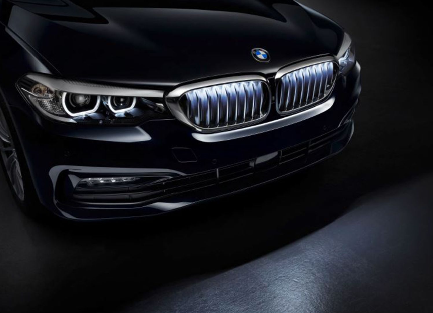

Ik zag dit laatst rijden en snap echt niet wat mensen bezielt om die optie aan te vinken. Wat een kermisauto wordt het ervan zeg.
Denk niet dat mensen die optie bewust aanvinken. Vaak onderdeel van een bepaalde uitvoering of pakket. Collega rijd ook een Enyaq met zo'n verlichte grille. als het aan hem lag was dat wel achterwege gelaten maar zat in deze uitvoering waar veel andere voor hem belangrijke zaken ook in zaten. maar lease. Dus hij blijft er vanaf.
Mijn auto had dit als losse optie / accessoire. Origineel BMW. En voor BMW begrippen relatief goedkoop, iets van 400 euro. En raad eens? Niemand wilde dit hebben. Althans, ik heb het echt nog nooit gezien of gehoord dat iemand in Nederland dit heeft.
dus autofabrikanten, bied het gewoon losse optie aan, dan zien we dit dus waarschijnlijk amper in het Nederlandse staatbeeld.
