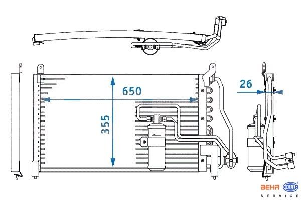

Toen maar even op de site van hella gekeken, en mijn auto geselecteerd, en ja hoor, gelijk komt er een artikkelnummer met afbeelding te voor schijn:
Dié moet ik hebben o_O met andere woorden, ik heb dus weer eens een verkeerd deel binnen gekregen, en dan zoeken ze nog wel op chassisnummer en kenteken. Kunnen hun ook niks aan doen, maar het is weer mooi vervelend, operatie airco wordt maar weer uitgesteld :rolleyes:
bedankt, hier heb ik wel wat aan hoor, maar bij jou lopen de leidingen wel ietsjes anders dan de mijne zie ik al. Die moet ik dus niet hebben :p
en wat ik zo zie, het wordt wel heel lastig om het vanaf de voorkant te verwisselen.
tuurlijk had ik er wel wat aan :D ik ga er niet vanaf de voorkant bij, maar ga proberen de radiator los te krijgen, en via daar de condenser vervangen.
Inmiddels is er een andere besteld, van Hella (y) zal in de loop van de week wel binnen komen.

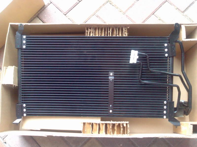

Vandaag is de juiste condensor binnen gekomen.
Nu nog tijd zien te vinden om het te monteren, want het schijnt echt kloten werk te zijn. In de zin van; erg veel tijd.

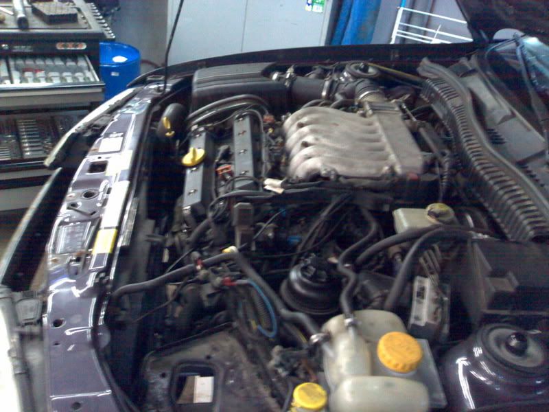

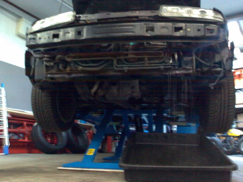

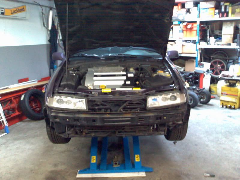

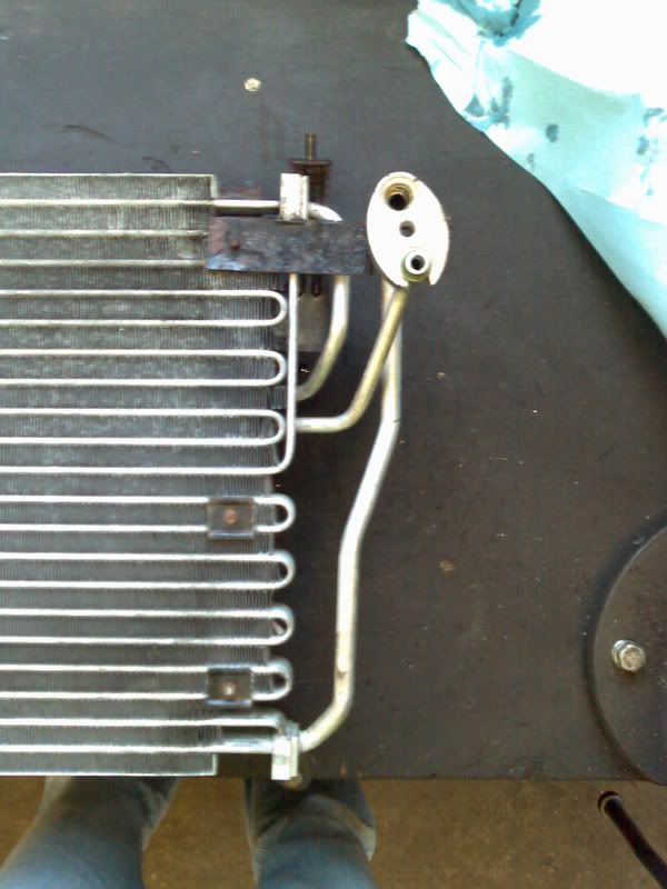

Vandaag bezig met de nieuwe condensor, aardig wat werk...
echt totaal geen ruimte, maar had goed gereedschap en een helpende hand af en toe, dus het liep aardig voorspoedig:
Eerst ff bumpertje er voorweg voor wat meer zicht
Toen de accu er uit, afdekplaat er af en zorgen voor wat meer ruimte in de overvolle motorruimte
Ik dacht dat het wel zonder kon, maar toch moest de hele koelradiator er ook uit, en de koelvloeistof d'r af
Toen alles er uit, gehaald met veel passen en meten kon het nét! En was er een grote leegte

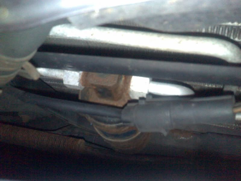

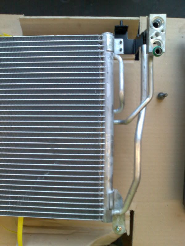

Toen de nieuwe er in, en kwam ik er achter dat het net niet paste! Hier de oude:
En bij de nieuwe aansluitingen zitten ze recht onder elkaar! En de aircoleidingen zijn erg kwetsbaar, dus een beetje bijbuigen zat er niet bij

Das mooi lastig, lekker werkje trouwens. Bij een 16v kan je er toch iets makkelijker bij.:p

Dit keer had ik vergeleken met orgineel onderdeelnummer van Opel, en toch weer de verkeerde. Terwijl het wel een van de betere merken is (Hella). Het heeft denk ik te maken met dat bij calibra van het aller laatste bouwjaar is. En een half jaar voor de productiestop hebben ze nog tal van dingen veranderd over de hele auto. Vandaar dat het komt dat ik regelmatig de verkeerde onderdelen heb.
Eerst met de riem, toen met de pakkingen, nu weer met de condensor, maar we komen er wel.

vanmorgen WEER de verkeerde condensor.
Bij een ander bedrijf die er gespecialiseerd in was. Had m'n oude daar achtergelaten, zodat hun gisteren zeker de juiste konde bestellen. Stond ik daar vermorgen, uit de doos halen, en ja hoor, toch weer niet goed!
Met als gevolg dat ik het hele weekend zonder auto zit! Ja de monza, maar daar ben ik ook half mee bezig nu. Dus erg vervelend, heb hm hard nodig.
maandag zou de goede binnenkomen nu :rolleyes: hmmmm...
