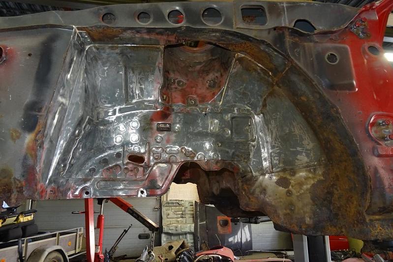

Mijn voorkeur zou chemisch ontroesten zijn. Je kunt de kale koets in een beitsbad laten hangen. Werkt veel beter dan stralen.
Stralen is leuk voor de doorgerotte delen, maar oppervlakige roest in holle ruimten krijg je er niet mee weg. Ook krijg je de roest uit velsnaden/lasnaden niet weg met stralen.
Maar dat is dan ook wel gelijk het nadeel van beitsen, het lost alles op, je houd echt een complete koets over waar echt nergens lak meer zit inwendig en uitwendig. Je zal de koets dus ook moeten dompelen in een primerbad.

Geheel stralen van een body ben ik totaal geen voorstander van.
Met het stralen haal je namelijk ook de eerste beschermlaag (ijzerfosfaat / katafortesebad) totaal weg, en het straalmiddel is bijna niet uit de holle ruimtes weg te krijgen.
Gewoon de verfstripper + plamuurmes gebruiken om zoveel mogelijk alle losse roest, tectyl en nadenkit weg te halen, daarna de borstel in de boormachine voor de laatste resten.
Roestplaatsen kun je gewoon pleksgewijs behandelen, en meestal betekent dit uitslijpen en fris metaal inlassen.... een beetje "spinnewebroest" kun je pleksgewijs wegschuren/stralen.
Als alles weer strak en hard is alle naden behandelen met een mengsel Owatrololie/ijzermenie (dat spul kruipt overal tussen), dan naden afkitten en de gehele body in de ijzermenie spuiten.
En plamuur: probeer dat zo weinig mogelijk gebruiken, hooguit een millimeter dikte om krasjes op te vullen en strak te maken... dat spul trekt namelijk vocht aan en is ellende voor de toekomst.

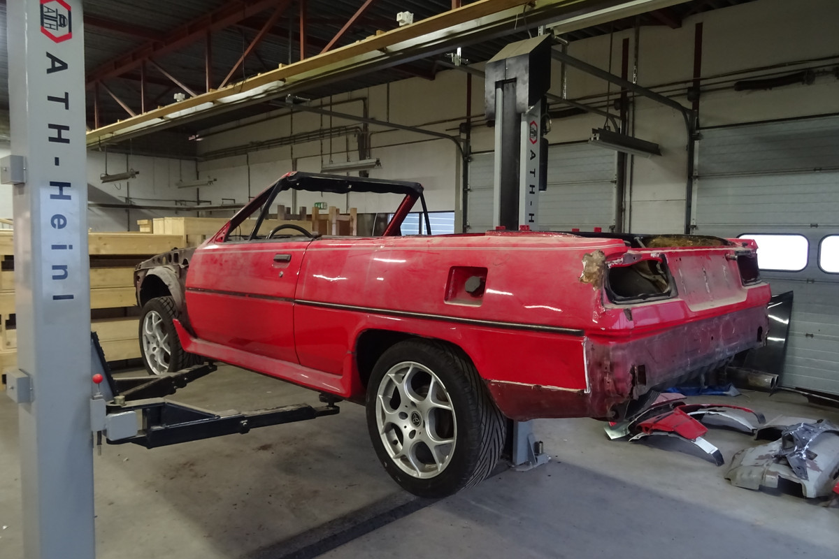

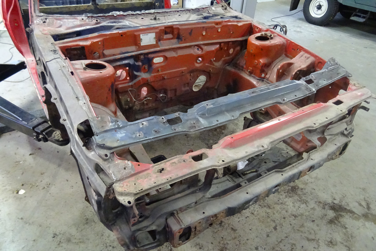

Ik ben vandaag bij de auto geweest en heb hem voor het eerst op de brug gehad sinds ik hem heb. Alles bij elkaar gaat er giga veel tijd matriaal en geld in zitten.
Mijn werkgever ook ter plaatse zei; als ik jou was zou ik een betere Cordia kopen en die ombouwen tot Cabriolet.
Maar waar haal je een harde cordia vandaan? ik heb nog een optie dus moet dit even afwachten en anders offer ik 1 van m'n huidige cordia op want die ik bikkel hard en hoefd niet eens gestraald te worden.
Maar zou je een auto die je zelf ombouwd opnieuw moeten laten keuren bij de rdw? mits ik het schutbord met chassic nr ook overzet. Dan lijkt het de bestaande auto, dit is voor mij stof om na te denken.
Graag jullie mening.

Daarom (zoals ik al aangaf) eerst de auto volledig demonteren, dan zie je ook gelijk waar je aan toe bent.;)

Maar wat is er allemaal zo slecht aan die cabrio?
Ik zie wel een beetje plaatwerk wat hersteld/vervangen moet worden, maar constructief is er nog totaal niets te zien op de foto's.
Strip dat ding eerst eens geheel, daarna kun je pas beoordelen wat er allemaal aan moet gebeuren en of het de moeite waard is.

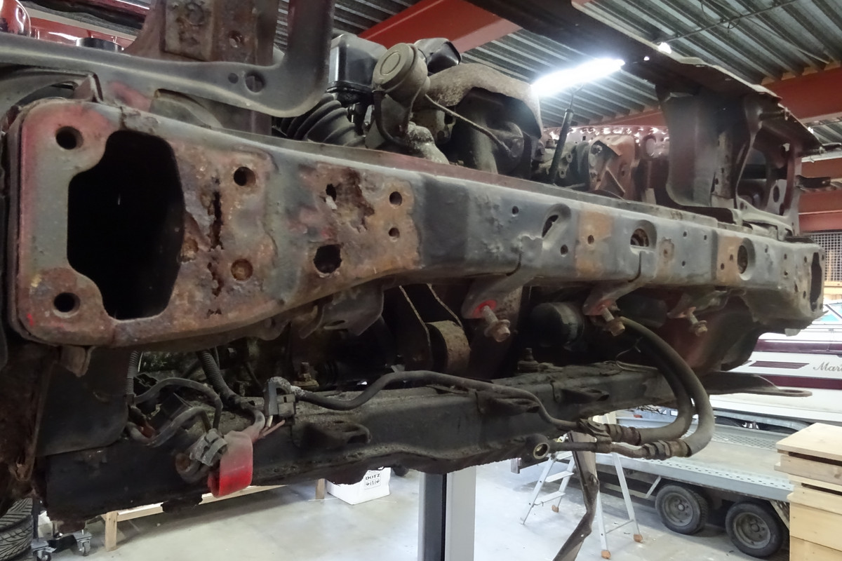

Wat ik zelf aantrof ware zeer slechte dorpels aan beide kanten, rondom de kokkerbalken aan beide zeiden, stukken bodemplaat dat kompleet weg is en het stuk chassis waar de achter brug aan vast zit is bijna kompleet verrot.

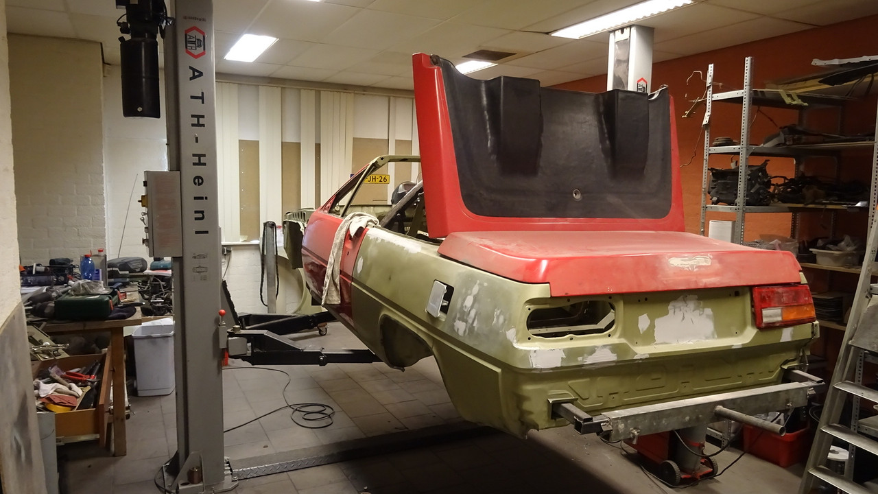

Vandaag de lasser op bezoek gehad en gaf wel toe het hij erg slecht is maar niet is afgeschreven.
Zondag ga ik de auto kaal maken en zien wat er over blijft, vervolgens naar de straler.

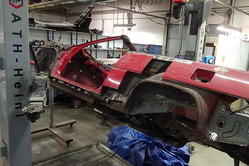

Ik ben vandaag verder gegaan met de demontage van de cabrio. Alles wat is in mn handen gehad heb moet iets aan gebeuren, zo zit ik eraan te denken om de achterbrug en subframe te laten poeder coaten.
Alleen de motor ruimte, voor wiel ophanging en dashbord moet er nog uit en dan is hij zo goed als kaal.
Van deze afstand ziet het er veel beter uit, dan van dichtbij.o_O

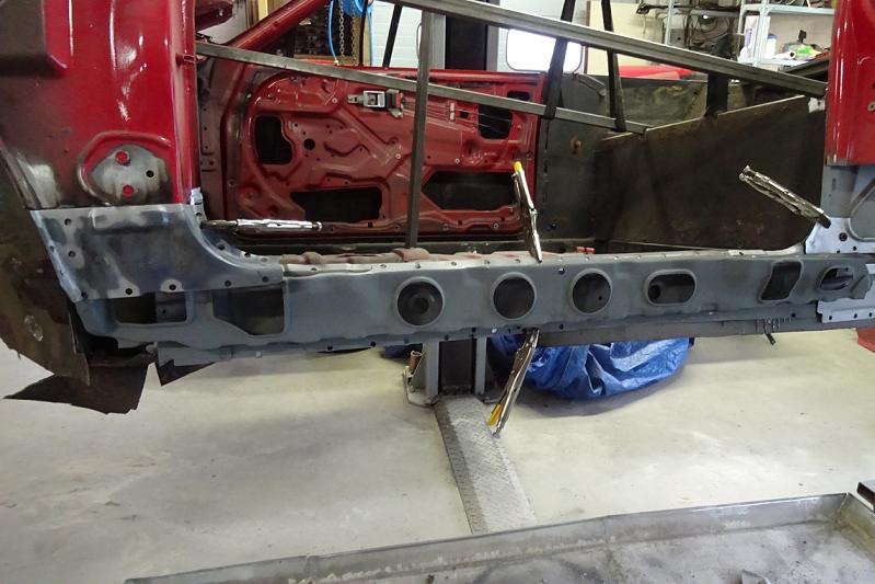

Voordat je gaat beginnen met slijpen in de constructie eerst verstevigingen lassen tussen de A en de B stijl. anders wordt ie alsnog krom.
Je kunt heel duidelijk zien waar de verstevigingen onder de koets gelast zitten. Die moeten er wel af vrees ik.
Het zie er wel recht toe recht aan uit, dus namaken daarvan is niet te ingewikkeld.

Vandaag weer verder gegaan met de demontage. Het enige dat nu nog tegen zit zijn de bouten die muur vast zitten. De volgende keer zal ik een brander meenemen en hopen dat door de hitte de bouten los komen en anders een lucht sleutel regelen.
Beetje bij beetje word hij kaler maar ik moet zeggen dat de motor ruimte praktische geen slechte plekken heeft.
Lijkt me inderdaad niet zo'n slechte auto. Veel succes met je project(y)
Vind de auto zelf op zich nog behoorlijk goed en het lijkt erop alsof de verstevigingen juist rot zijn. Net zoals de originele dorpels daar waar de sideskirts overheen zaten, en dat is een kwaal bij elke auto die plastic eroverheen heeft. De rest lijkt zo mee te vallen.
Poedercoating kun je op bepaalde delen van het onderstel doen, zoals inderdaad achterbrug en subframe. Maar idd, bevestigingen roesten toch wel, want daar beschadigd de boel. Dus werken met nylon ringen of gewoon een extra laagje lak eroverheen op die punten. Veelal zit er toch veel met rubbers vast, dus daar raakt dan niks beschadigd.
Veel succes ermee! en ik ga dit topic volgen. (y)
De balken lijken verrot, echter zijn deze heel dik en ik ben dus benieuwd hoe ze er na het zandstralen uit komen.
Het meeste werk zit in de achter schermen en dorpels. Gaten in de vloer zijn zo gedicht met het originele plaatwerk wat ik heb.
De motor ruimte valt ook reuze mee, ik heb er gruwelijk veel zin in om te gaan lassen maar hij moet eerst kaal.
